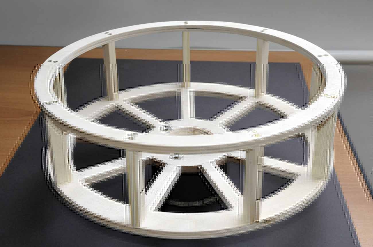

Проект, который я затеял сейчас, предельно нетрадиционен. Идея заключается в том, чтобы построить динамик без привычных верхнего и нижнего подвесов. Не уверен, что это путь к славе. Скорее всего, ничего полезного из этого извлечь не получится, но это мое искушение. И способ борьбы с ним.
Не буду пытаться рассказать, в чем именно заключается этот способ. Боюсь, получится ещё одна путанная история. Проще показать...
 Заголовок сообщения: Re: Пушпульный беспредел на моем чердачке.
СообщениеДобавлено: 28 фев 2012, 19:20

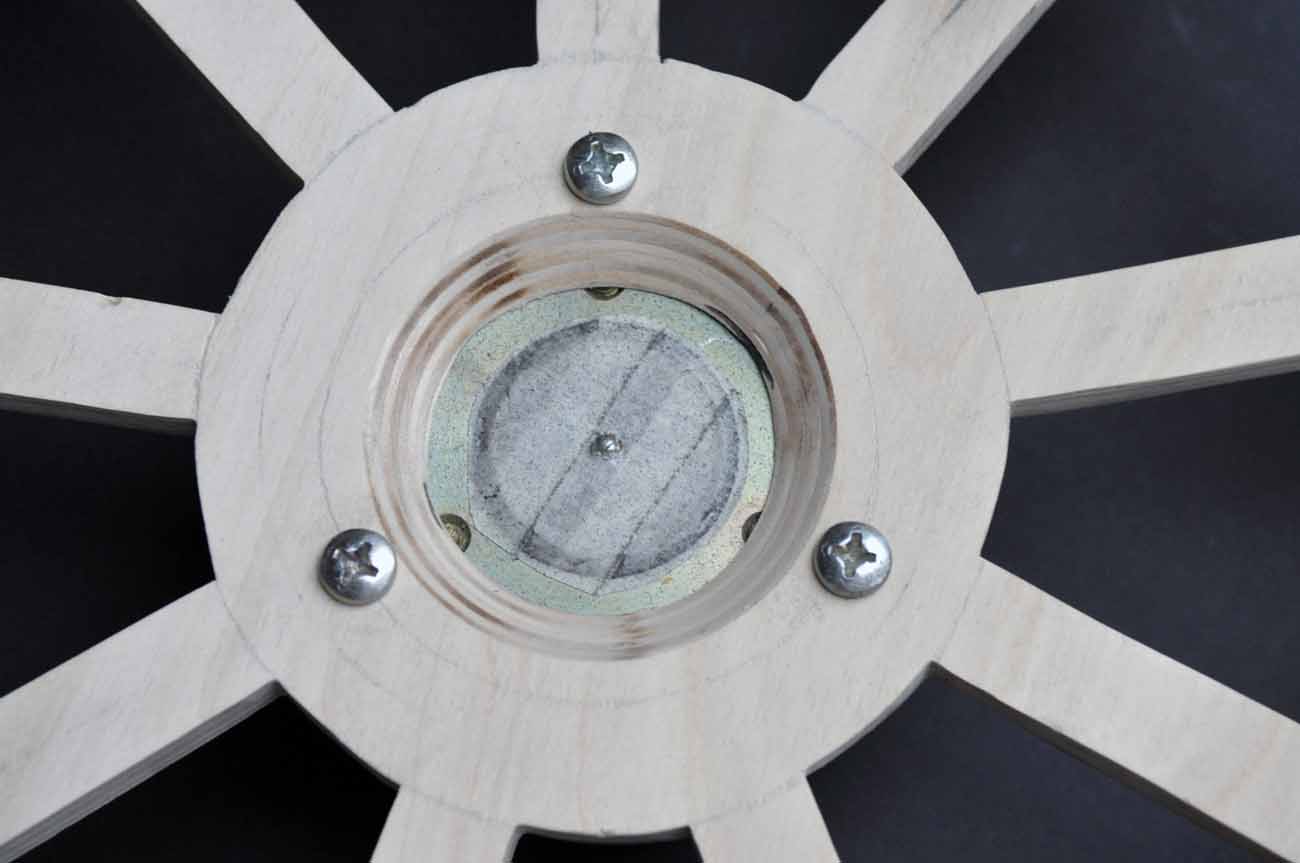

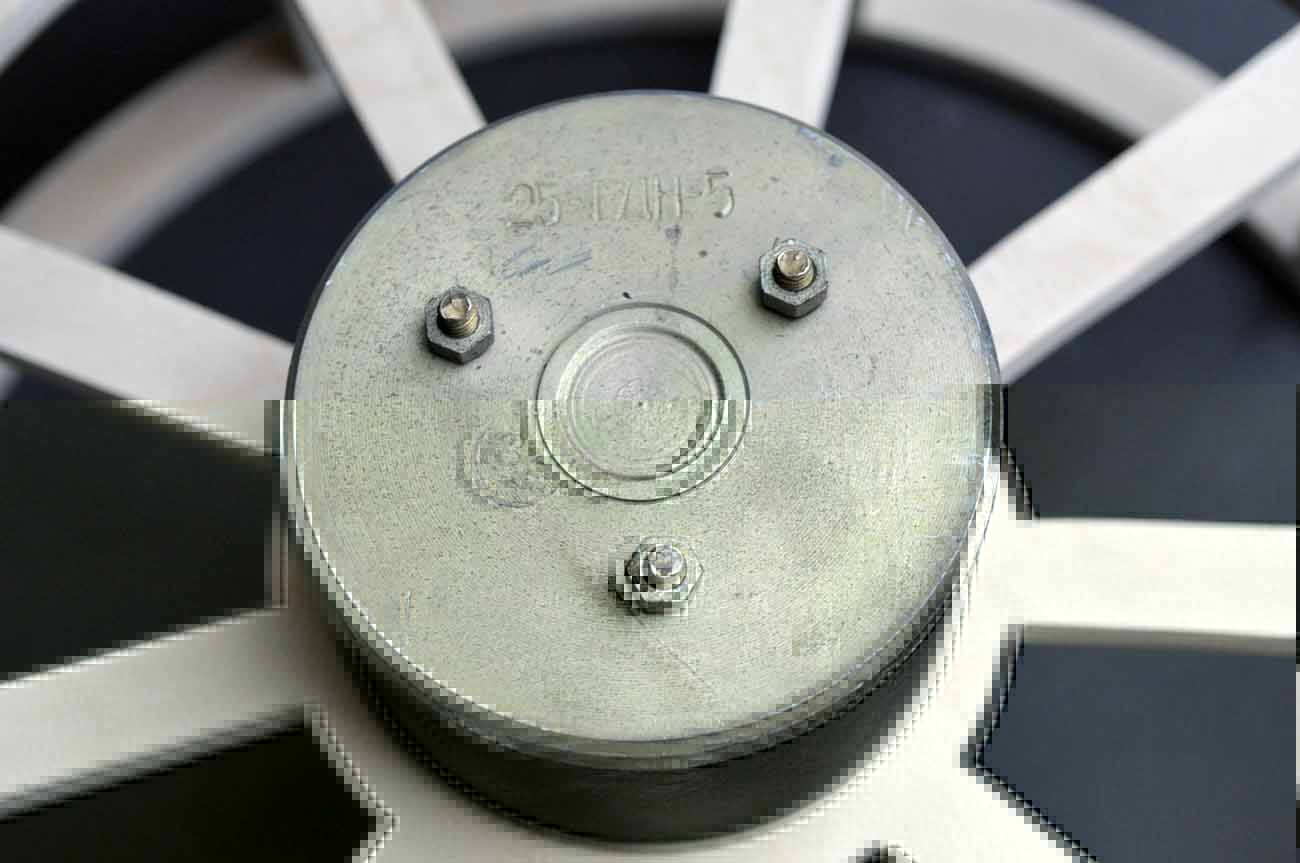

Размер будущего динамика 15". Диффузор - родной дженсеновский, старенький и хороший. МС тоже вполне себе знакомая 25ГДН5. Динамик я этот - не очень... А магнит там хороший.
Деревяшки на "корзине" - это не концептуальный подход. Просто, так быстрей и доступней.
Делаем же прототип, а не полноценный продукт...

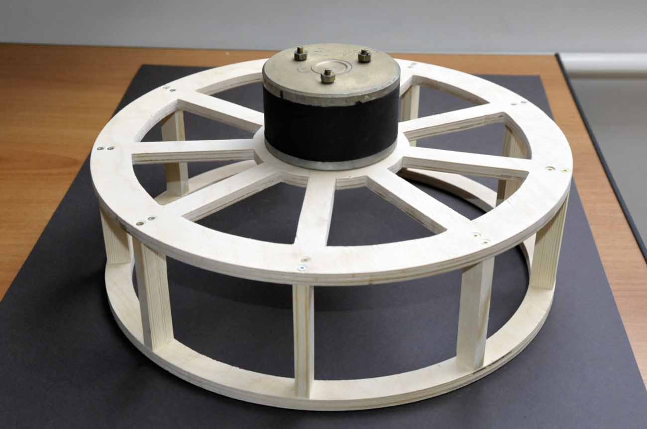

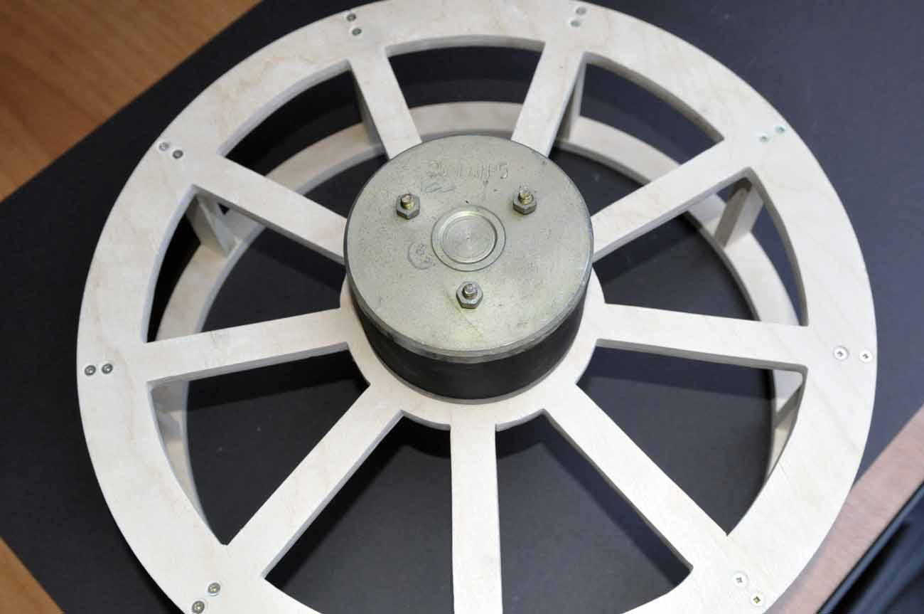

Евгений а где каркас-корзину заказывали из фанеры?
кто изготавливал её?
СообщениеДобавлено: 29 фев 2012, 11:50

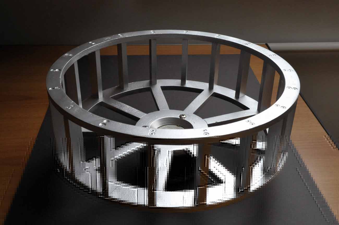

В мастерских SoundUpShop, Леонид. Это была пока только примерка. Теперь все это доделают, отгрунтуют и покрасят. Должно смотреться. Через денек выложу. На самом деле, давно хотел попробовать сделать каркас из деревяшки. Вот и попробовал...

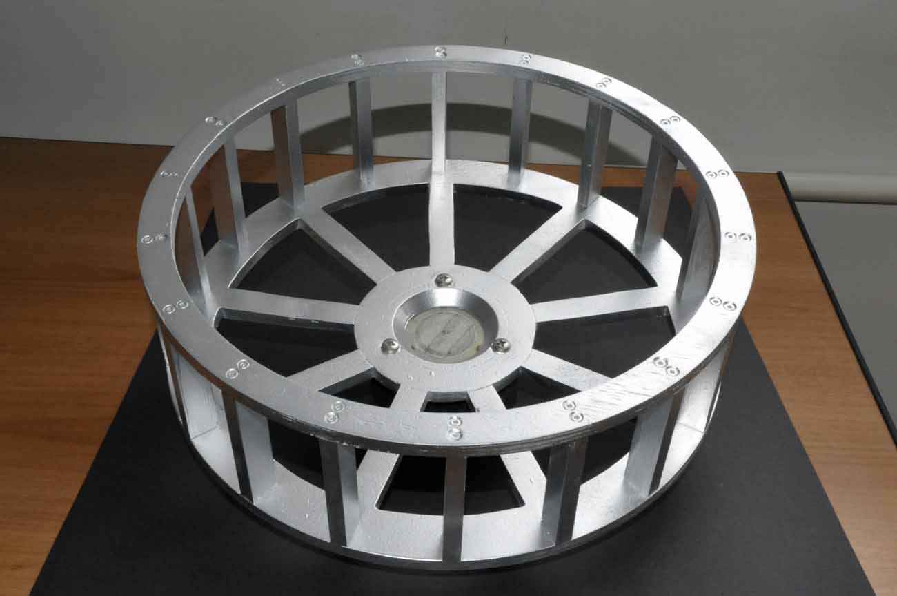

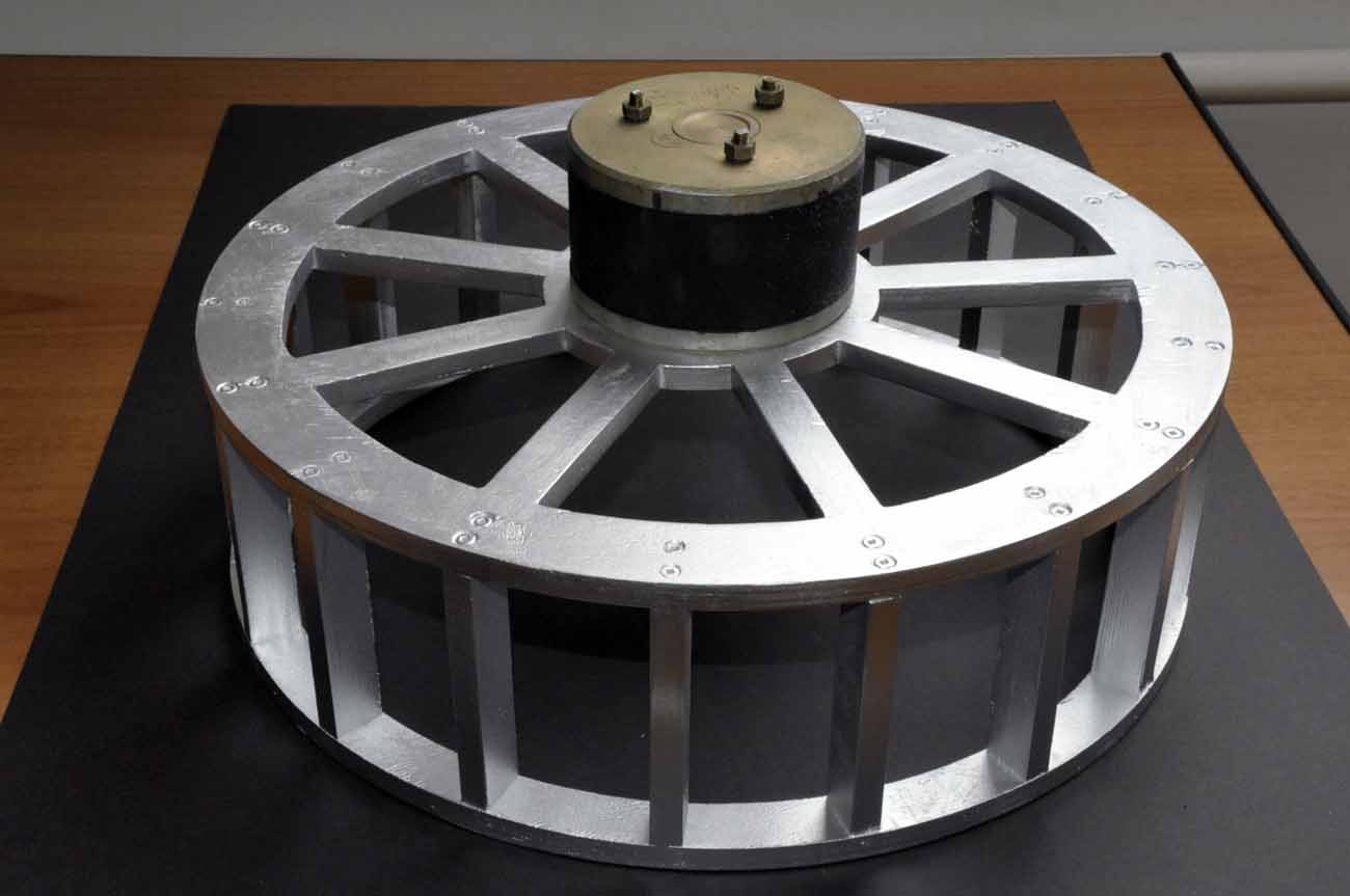

Очень красивая конструкция!!!!
Хочу такие же мастерские !
СообщениеДобавлено: 29 фев 2012, 19:48
Ну, так это же твоя "банька" меня вдохновила...
СообщениеДобавлено: 01 мар 2012, 12:30

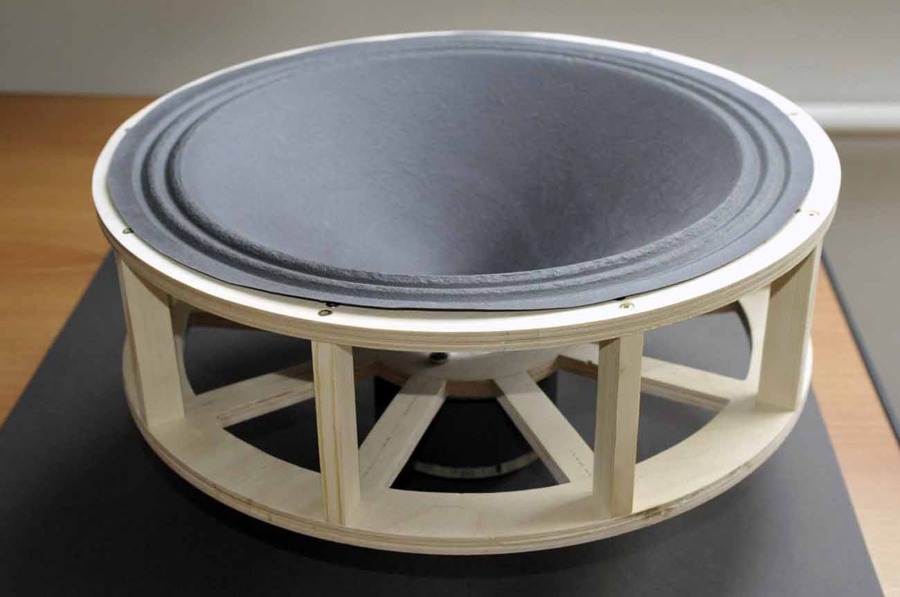

Ну вот, как-то так...
