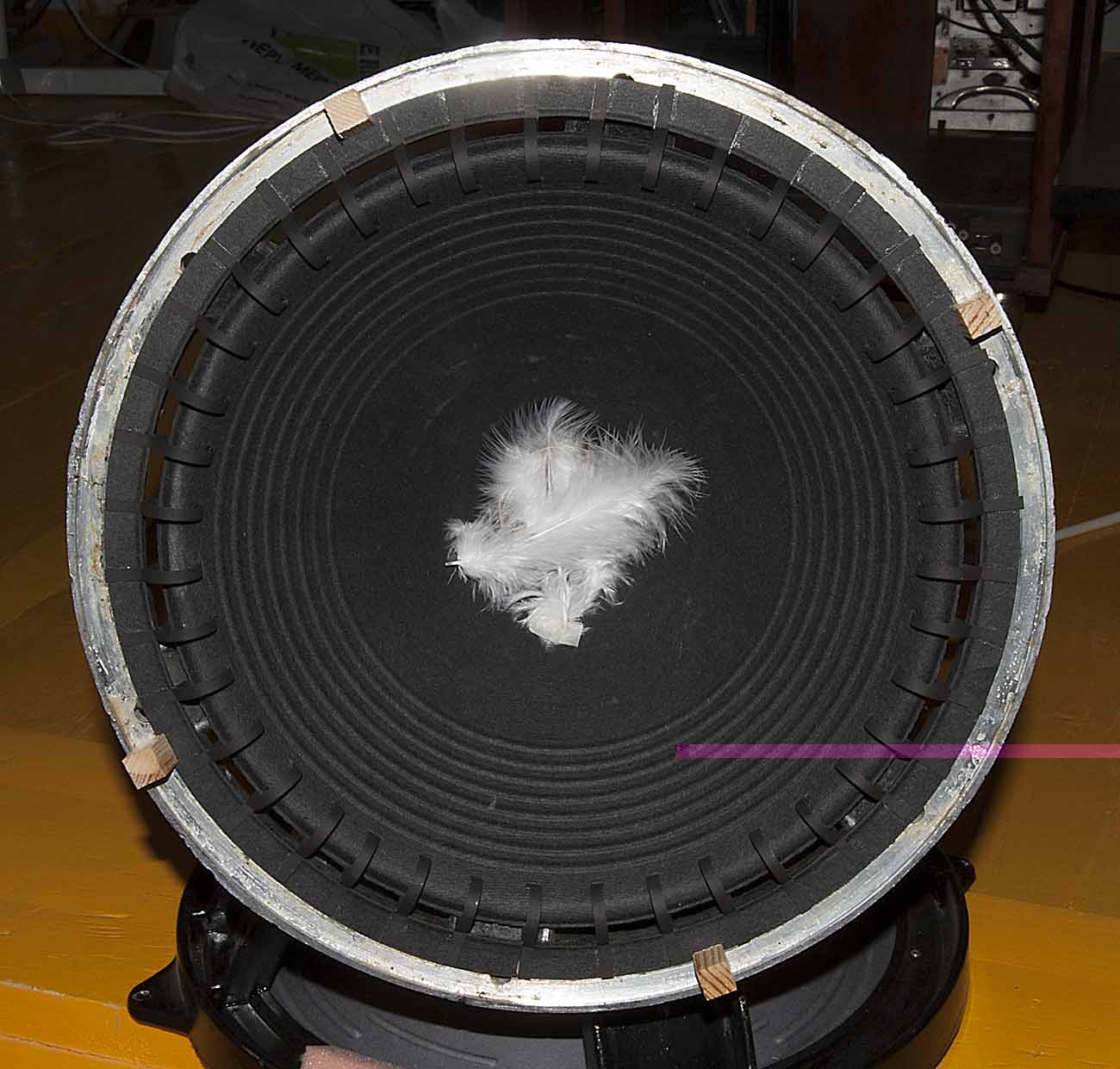

Давно хотел открыть неспешную ветку о катушках. Главным образом из-за того, что внимания им оказывается, как правило, мало, а играют они... Вот, собственно, и послушаем, как они играют..

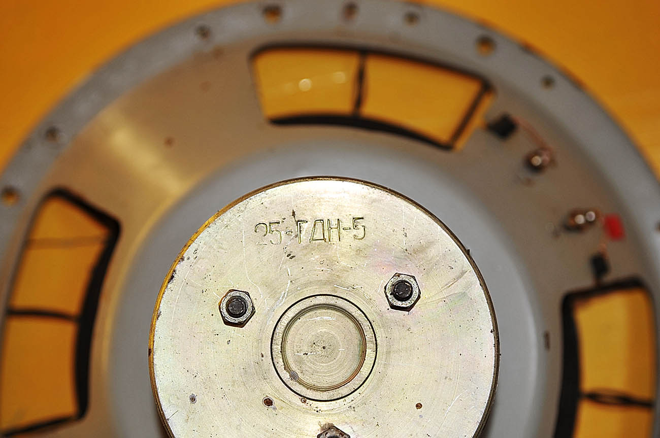

Первый трек - запись, слепленного на скорую руку динамика. Одного динамика. Катушку я оставил "родную", алюминиевую, а верхний подвес максимально облегчил. Для чистоты эксперимента...
Клипинг, опять же, прощаем, по доброте душевной - никак не приспособлюсь к индикатору...
Катушка-диффузор Тест.mp3 [1.03 МБ]
Потом диффузор я снял и записал саму катушку. Треск там, понятно, списывается на отсутствие верхнего подвеса и вертикальной стабилизации, в связи с отсутствием диффузора...
Катушка без диффузора Тест.mp3 [2.16 МБ]

Занятно, что по амплитуде сигнал с диффузором и без оного, на голой катушке, - почти одинаковы. Это значит, что катушка играет в полный рост, хотя и не в полном диапазоне. А если учесть, что материал гильзы у нее резко отличается от материала диффузора, можно быть уверенными, что на стыке "петухи" будут гарантированы. Это, в свою очередь, значит, что, если нам не по нраву усиленное "Ч" в звуке, нужно делать специальную развязку стыка "диффузор-катушка". Задача эта, конечно, не здесь впервые поставлена. Каждый производитель решал ее в меру своих... Но, на мой вкус, не до конца, ни разу...

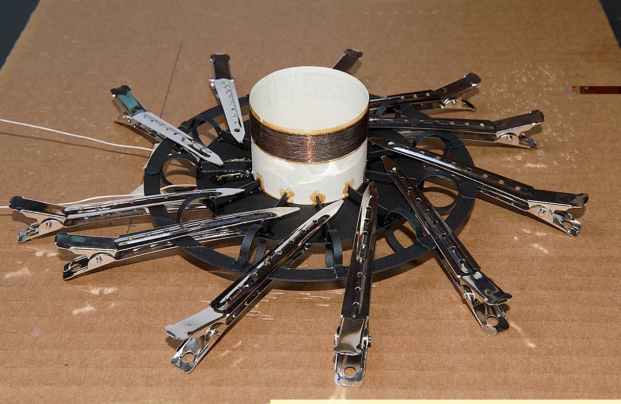

Попробовал свить вот такое гнездо, чтобы убрать "излишки" катушки. Приятно смягчило звук, не убив глубину и воздух.

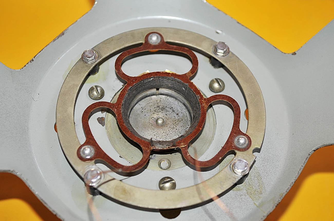

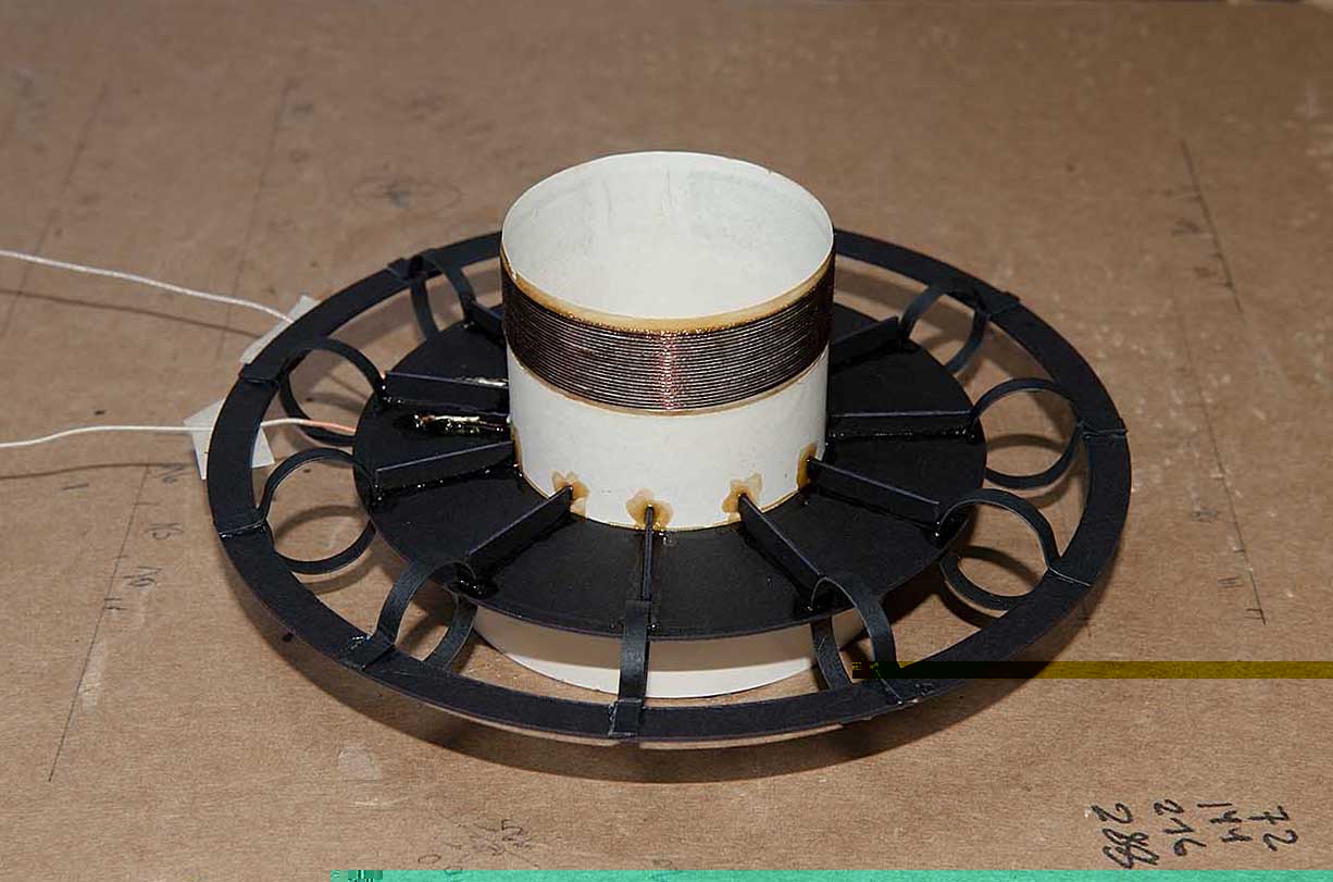

Давно чесались руки намотать такую вот, максимально свободную, как девушка Востока...
Намотал. Посмотрим как запоет.

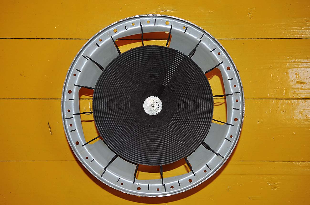

Ну вот, где-то так оно...

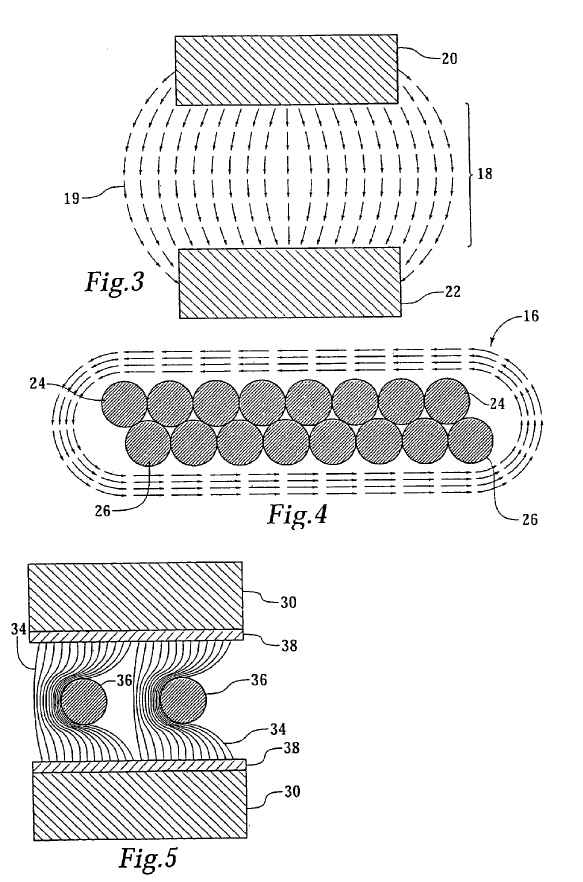

В сентябре 2005 года братья Burton & Alan Baab запантетовали подобное решение намотки звуковой катушки, они попытались объяснить принцип работы, интуитивно понятный, но идущий вразрез с современными представлениями физики, более того, они серийно выпускали динамики с такими катушками, ну и плюс всякие мелочи типа отсутствия центрирующей шайбы, двухзвенный, безрезонансный верхний подвес и всякие игры с магнитной системой.
Я в своё время пробовал подобный способ намотки и получил весьма обнадёживающие результаты.
Так что удачи! Вас ждёт приятная неожиданность - женщина Востока запоёт на удивление свободно.

Спасибо за информацию, Vonapets. Пороюсь в инете. Может быть, есть какие-нибудь ссылки? Это Ваша катушка на фото?
 Заголовок сообщения: Re: О катушках...
СообщениеДобавлено: 21 сен 2012, 08:54
Зарегистрирован: 06 сен 2010, 13:02
Сообщения: 16
US 7,443,995 B2.
Да, это был банальный ремонт какой-то прошки - намотка на стеклотекстолите с двух сторон.
В своих конструкциях я применял намотку плоским проводом на ребро, разреженную в рабочем зазоре и вплотную за пределами зазора.
