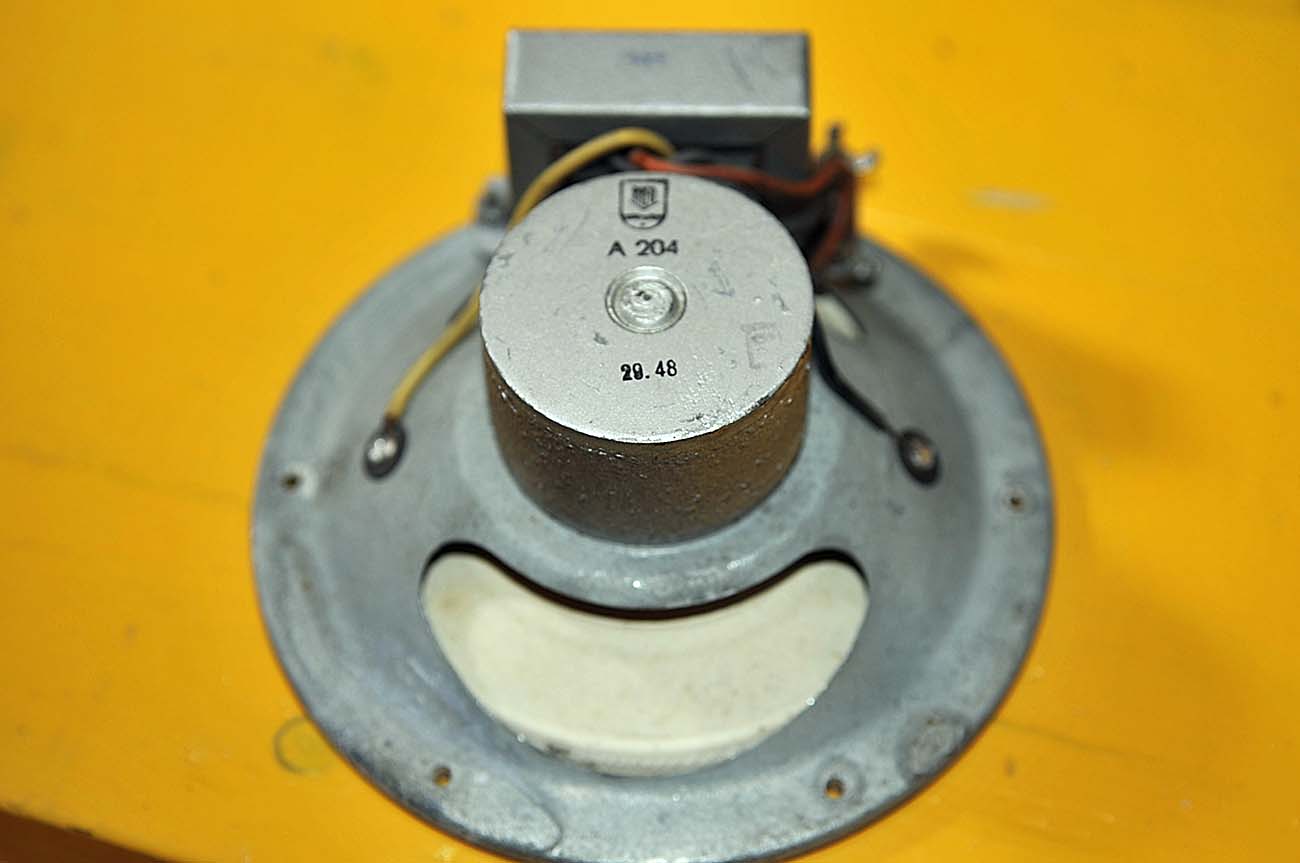

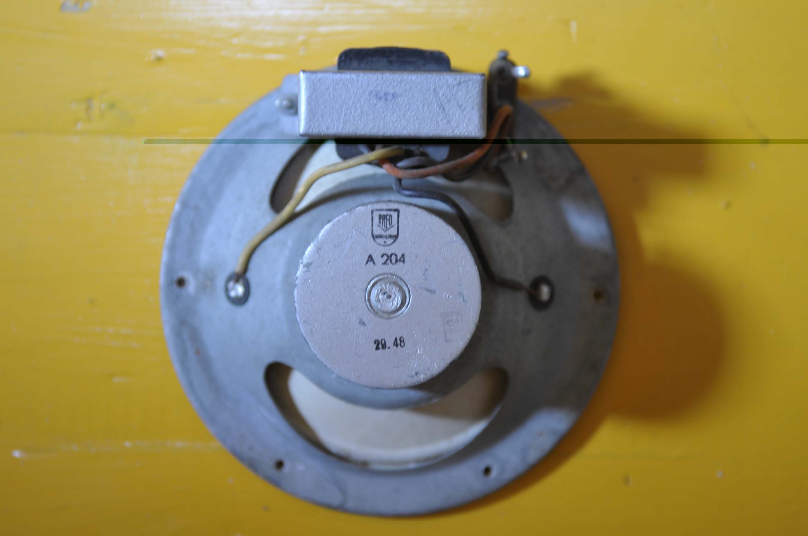

Проводил гостей. Добрался до фоток.
Происхождение этого динамика мне не известно. Ко мне он пришел из Австрии, из маленького городка. Единственная маркировка, нанесенная на кобальтовый магнит, RHEO A204. Дядя написал, что извлек он его из довоенного приемника. На том и порешим.

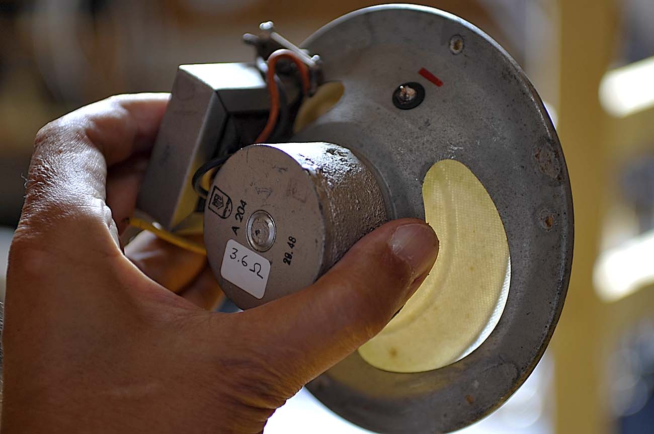

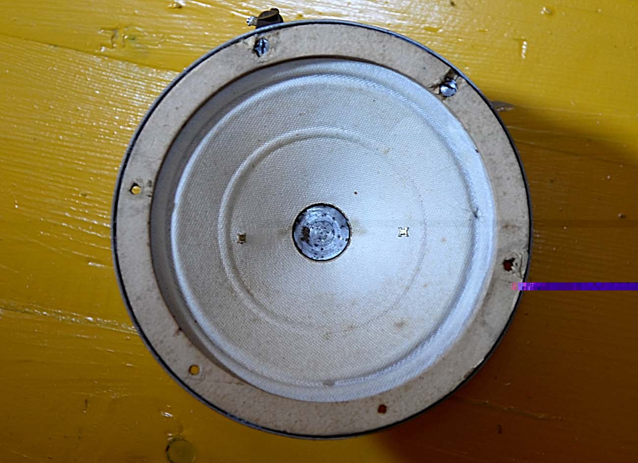

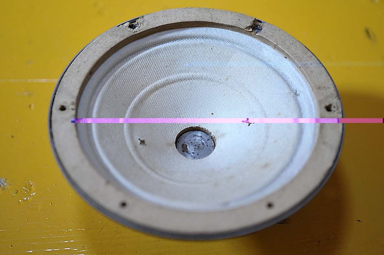

Покупал я его по внешним признакам. Строго говоря, все динамики в моей коллекции, у которых белые диффузоры, уникальны по звуку.
Здесь диффузор из мягкой, слабо пропитанной перфорированной бумаги. С одним кольцом жесткости. Как раз по золотому сечению накатанным.
Попытался снять нижний подвес, но не очень-то получилось. Подвес этот - просто красавец! Из такой же, может только чуть более тонкой, бумаги. В четыре мелких волны (то есть очень подвижный), чуть заваленный вглубь к центру, чтобы добрать низов на конфигурации.

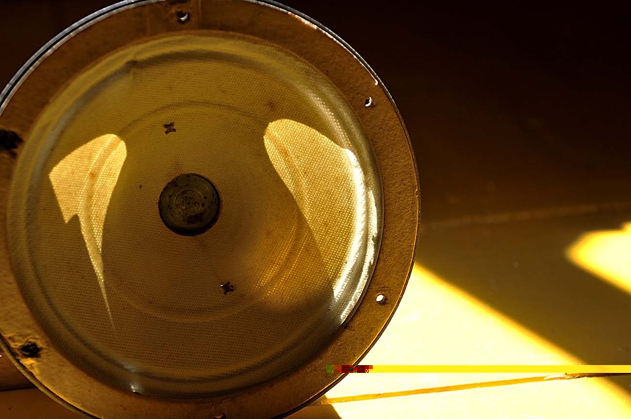

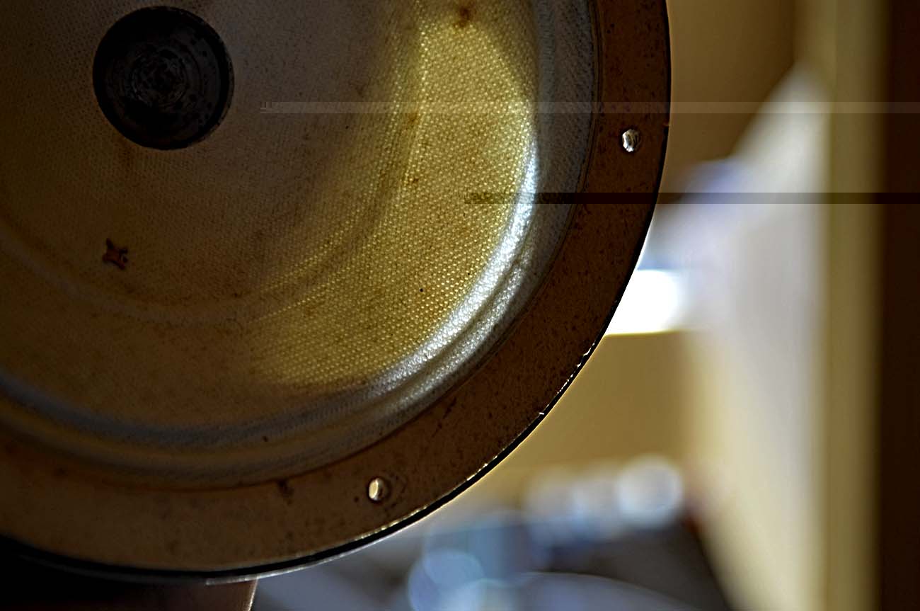

Ну и на просвет видно, как красив диффузор! Кроме того, верхний подвес истончен по впадине от волны, так что движение его ничем не связано. Потому и катушка там имеет всего 3.6 Ом активного сопротивления. Более чем деликатно.
Мне повезло, потому что, как видно, динамик этот стоял в радиоприемнике в марле. Иначе никак не объяснить, как удалось сохранится до наших дней столь паутинной конструкции...

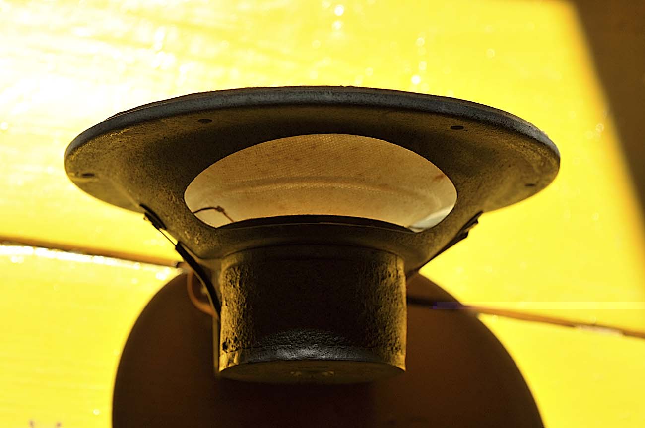

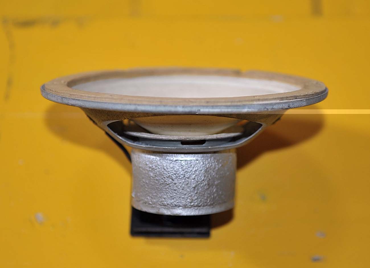

Впрочем, без чудес и здесь не обошлось. Кто-то из инженеров тогдашних, решил покрасить магнит с керном в серебрянку. С годами последняя, понятно, облупилась, обеспечив мне приятный вечер. Однако же "терпенье и труд" вычистили все без остатка, и радость моя запела так, что спасибо Австрии родной...
Это при его-то пяти дюймах.
