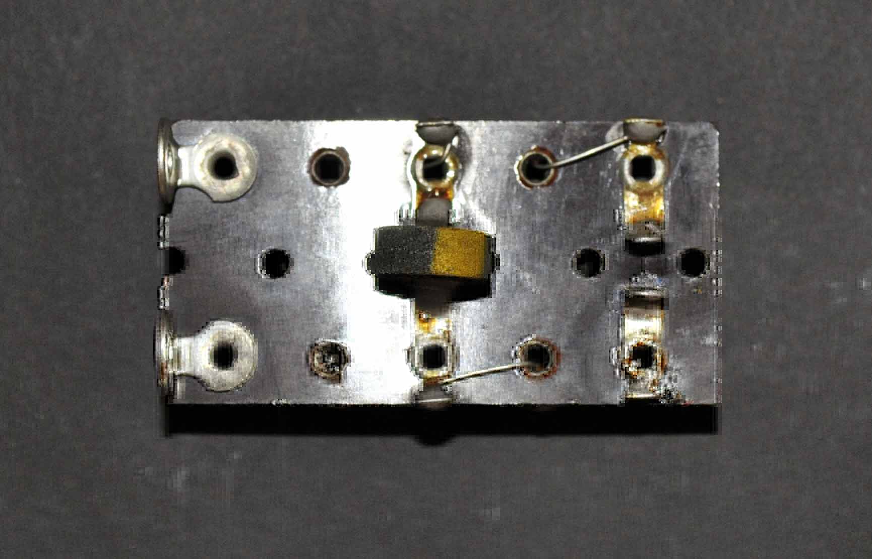

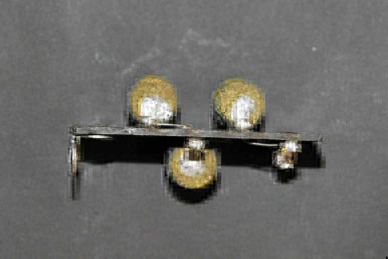

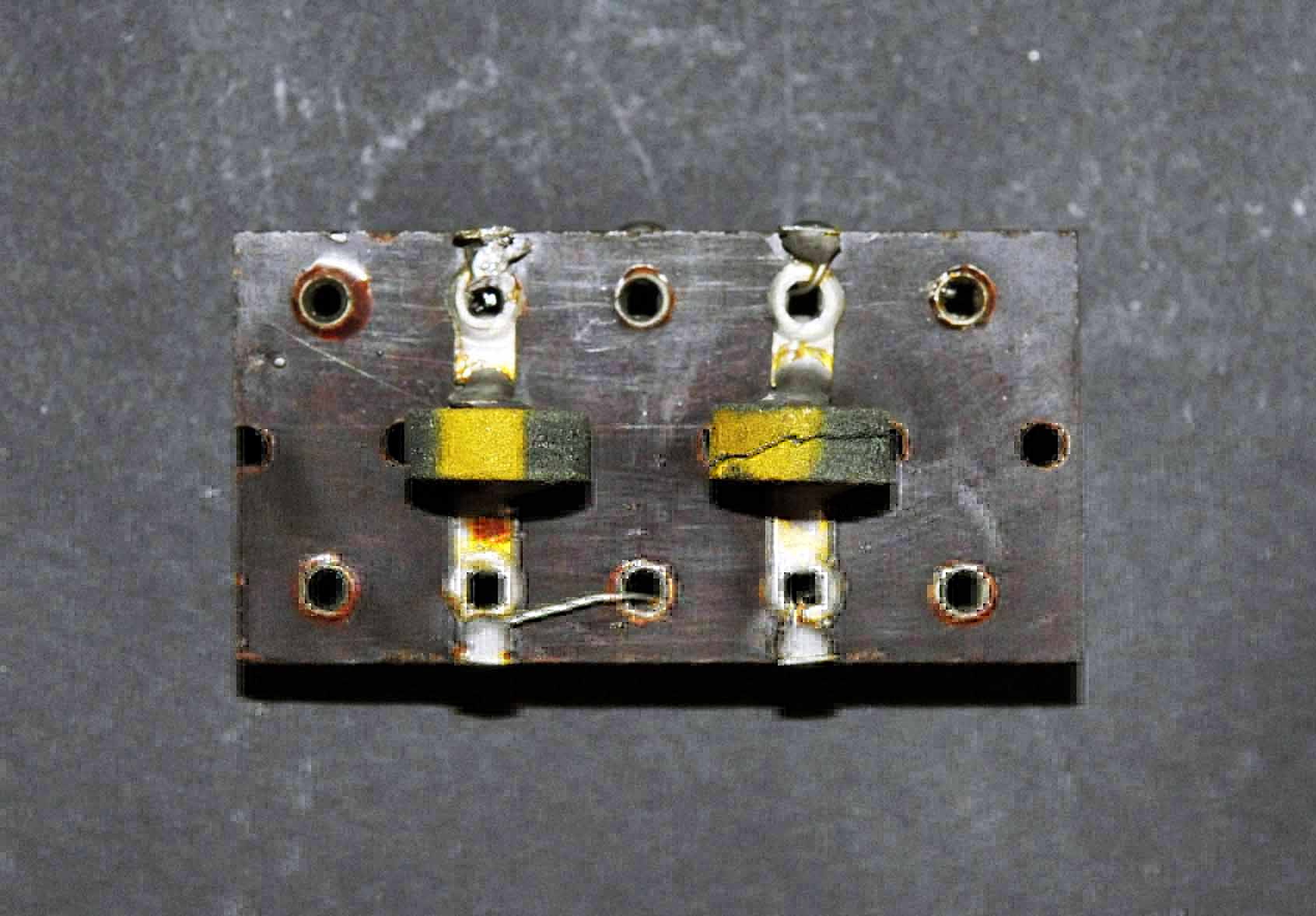

Возникла нужда в совершенно конкретном знании.
Приводя в чувство очередную пару дивных усилителей шведской компании Aga Baltic, столкнулся с браком детали, которую вижу впервые. Мостик этот ставится между анодом кенотрона и землею. "Таблетка", внешне, кажется сделанной из наждачного круга, "щечки" которого подкрашены специальной краской (напылением) и к ним припаяны контакты. Функционально три таких "таблетки", смонтированные на одной площадке и соединенные последовательно, сажают анодное напряжение с 600 до 510 вольт. Может быть, кто-то подскажет, почему это делается так сложно?

It is
штука может быть защитой от броска напряжения ( грозозащита) .
Или фильтром по ВЧ помехам, идущим от усилителя в сеть.
Но сажать анодное напряжение она не должна!
Для звука - вещь вредная, можно выкинуть.
