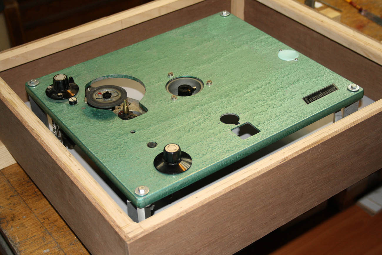

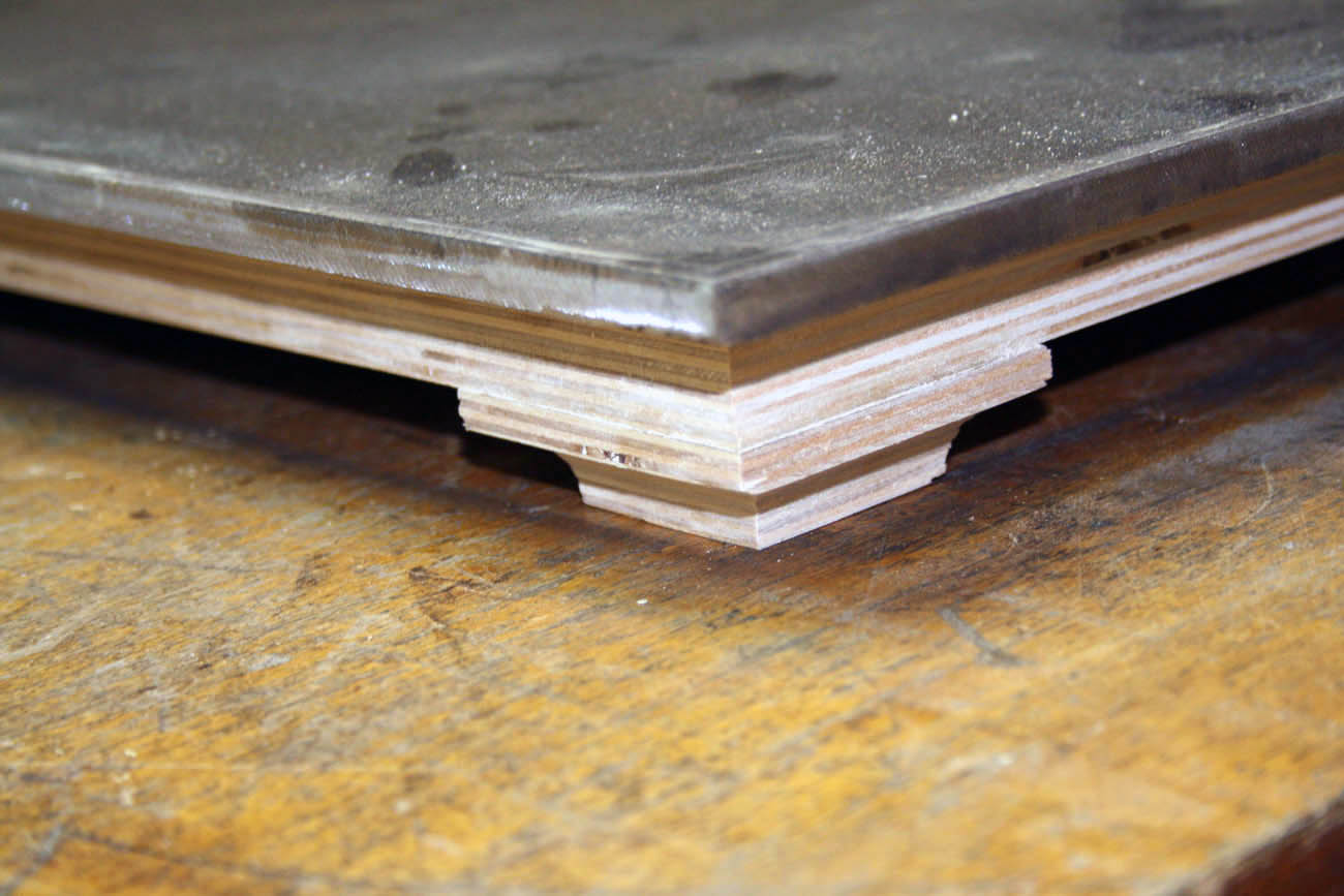

Конструкция постамента будет оригинальной. Основа - стальной лист. Материал самого плинта - звонкая фанера красного дерева. Отделка - вишня. Дальше - больше. Будем посмотреть...
Надеюсь, все получится. Такая вертушка, видит бог, заслуживает соответствующее помещение...

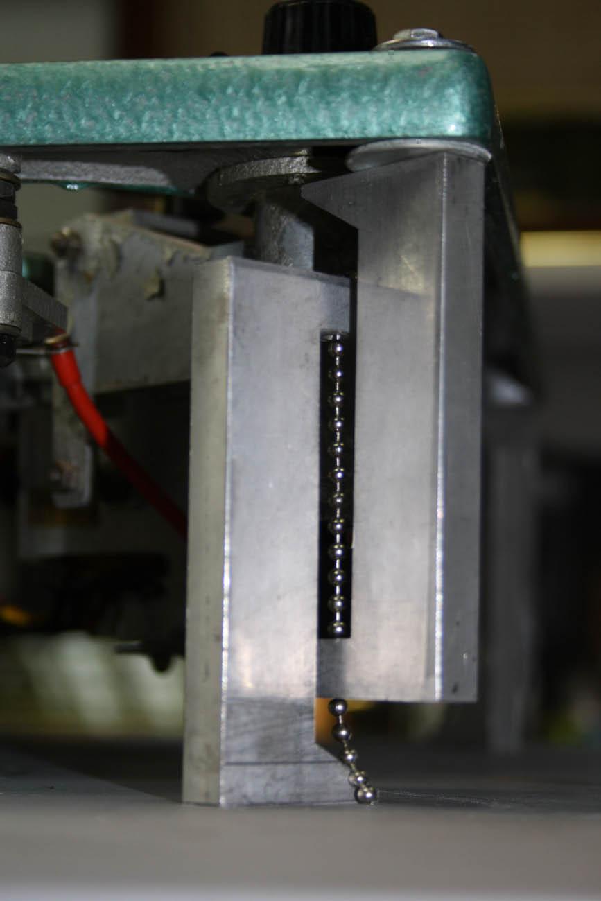

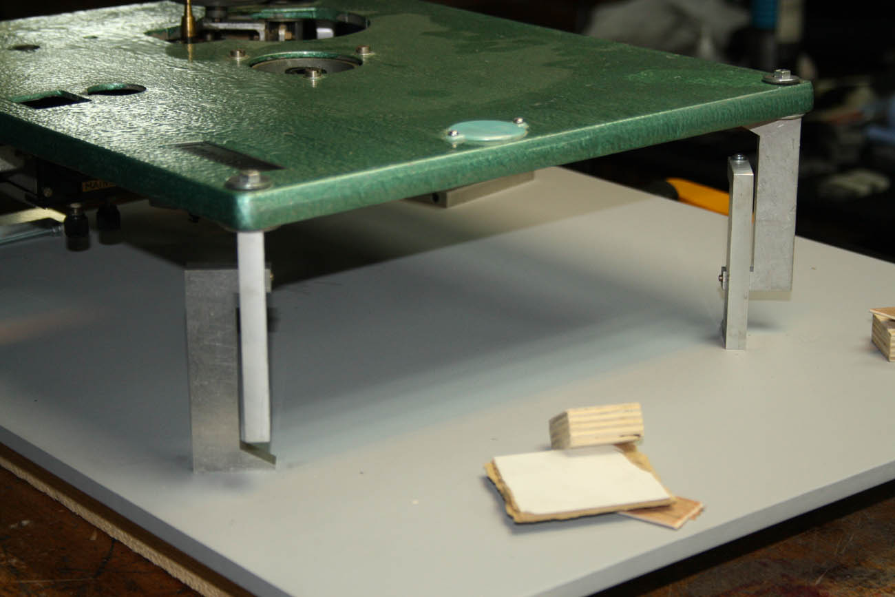

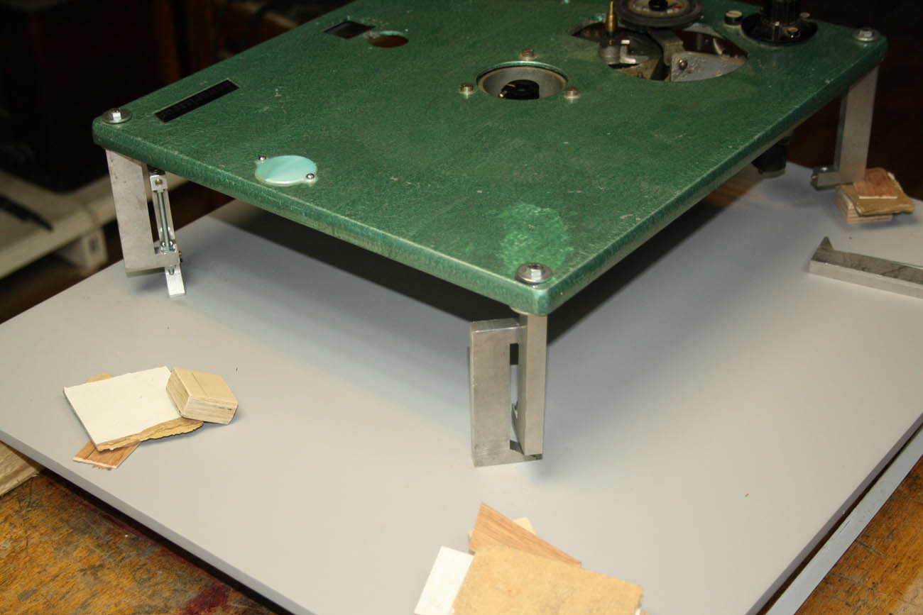

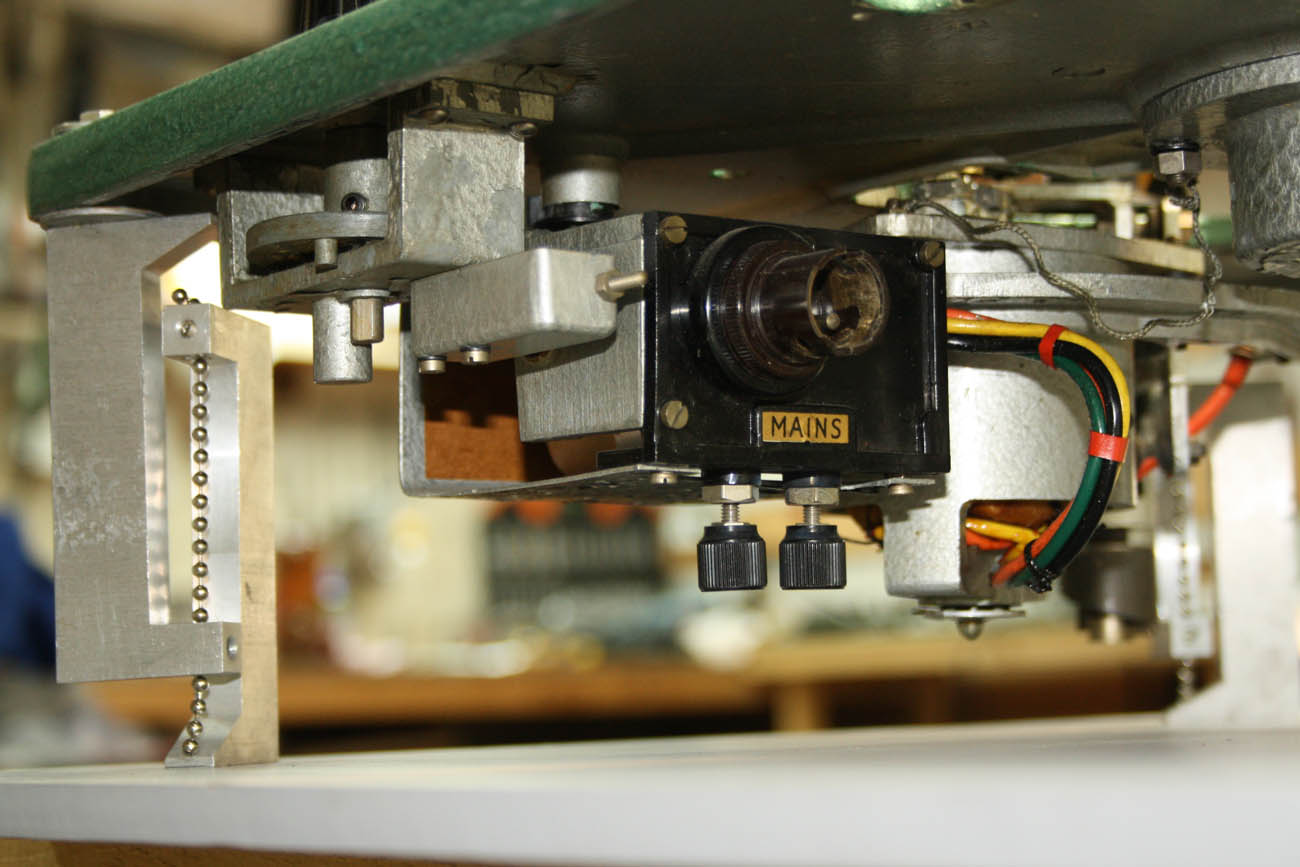

Организовался, вчерне, подвес. Вчерне, потому что винтики и прочий декор, конечно, будут, в конце концов, другие. Пока - черновик. Всё на уровне установочных дел...

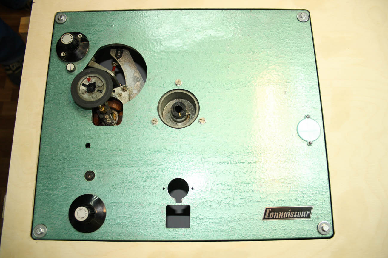

Так это выглядит с высоты воробьинного полета...

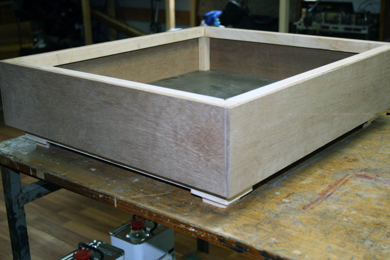

А так, вприглядку, будет смотреться окончательный конструктив...

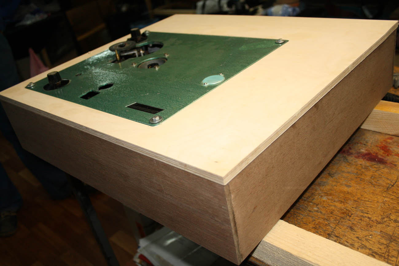

СообщениеДобавлено: 20 сен 2011, 17:37
И в корпусе... В черном теле, пока что...

Евгений,если правильно понял вертушка установлена на 4-х плавающих стойках.Но верхнее обрамление из фанеры имеет минимальных зазор с панелью вертушки,что будет явно мешать этому "плаванию" и ограничивать степени свободы.Поясните пожалуйста этот момент.
