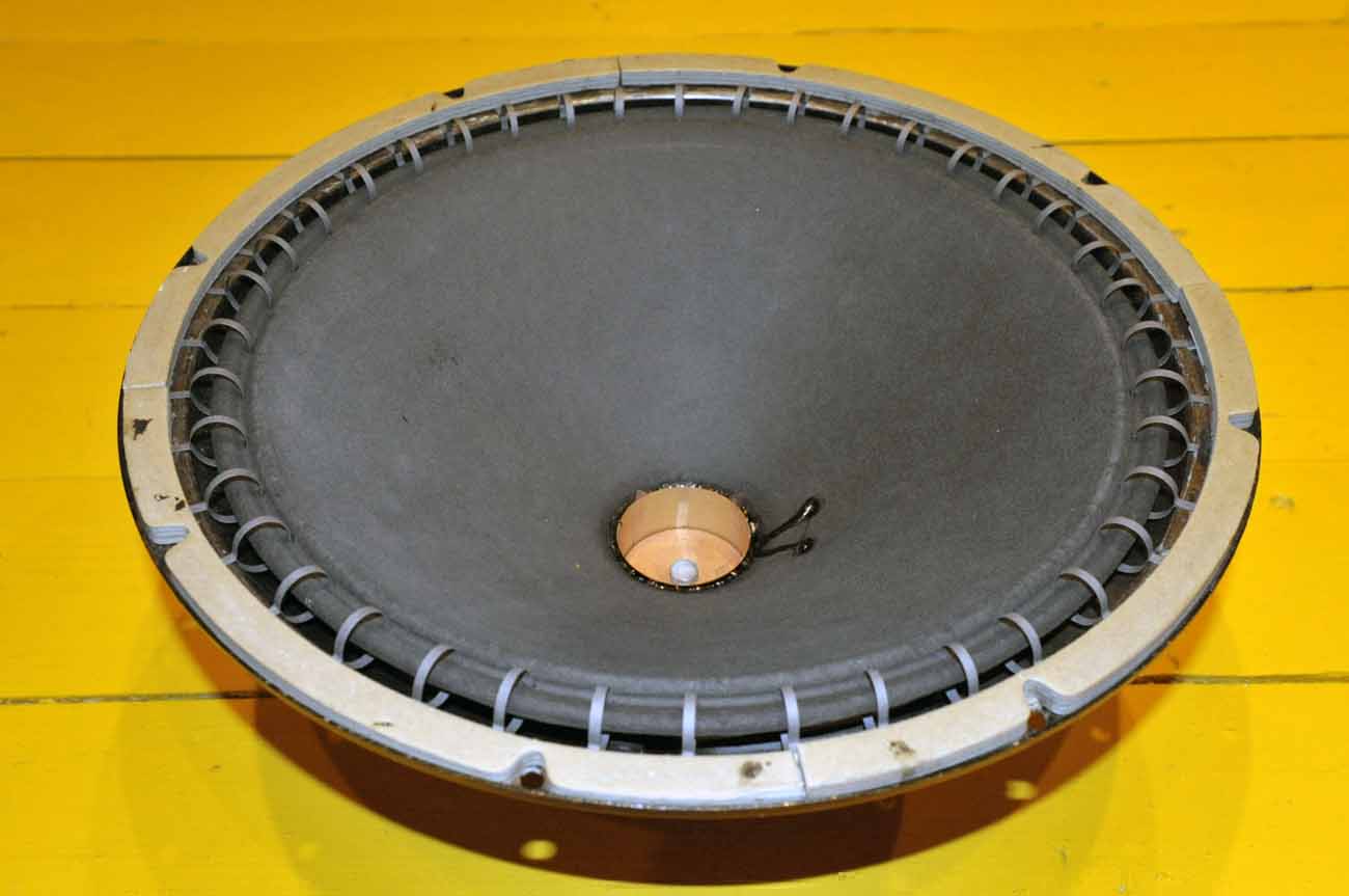

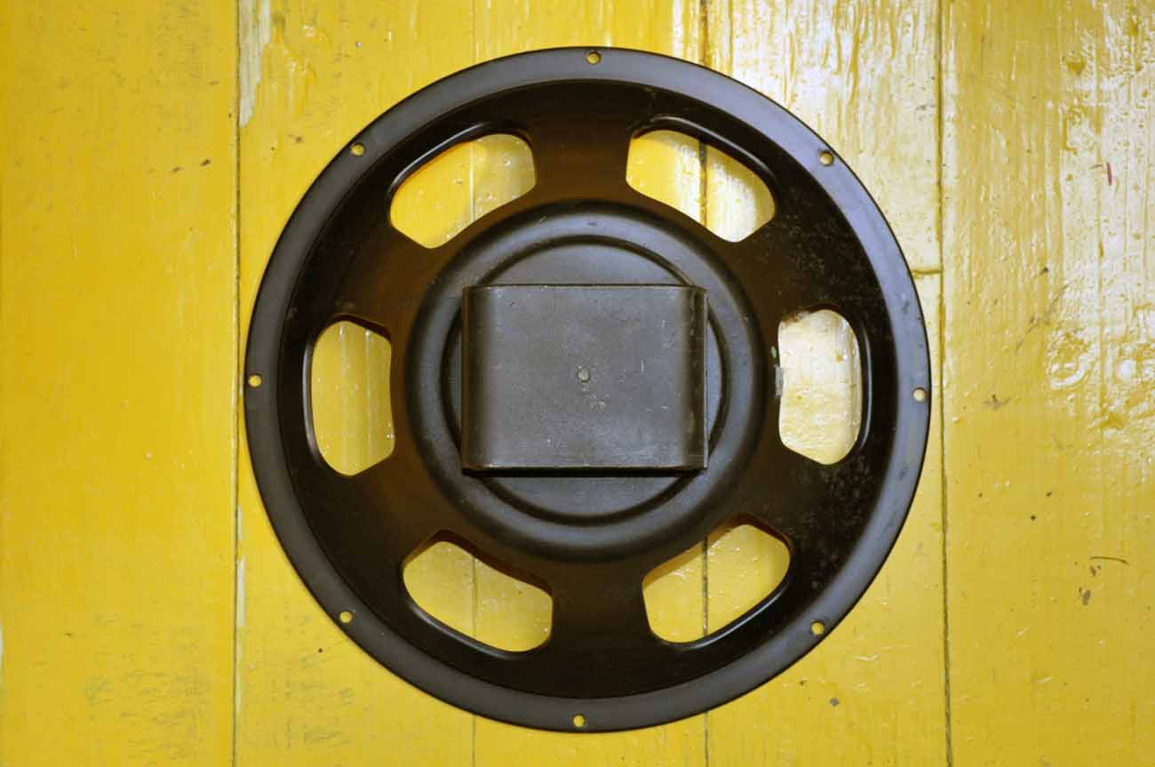

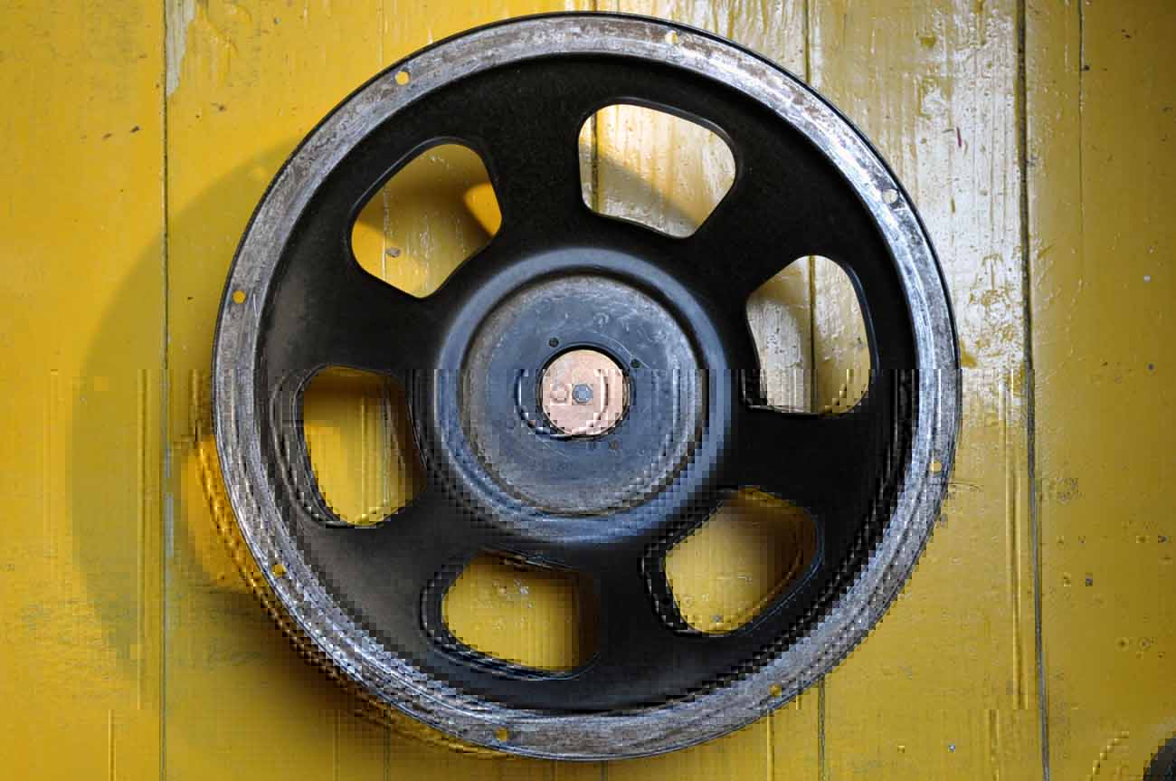

Полегоньку-потихоньку, а ведь практически набрал-изготовил я для моей большой системы нужное количество динамиков на пушпульных подвесах. Было запланировано их восемь штук 15" и четырнадцать 12". Осталось изготовить последний, 15" - восьмой.
И вот на него-то у меня к моменту изготовления оказались отдельные виды. Посему и решил я поговорить о нем отдельно. Там будет понятно, почему...
Все, впрочем, по порядку.
Пока что только отодрал-отчистил все лишнее, на мой вкус, у этого, неживого изначально, касатика...

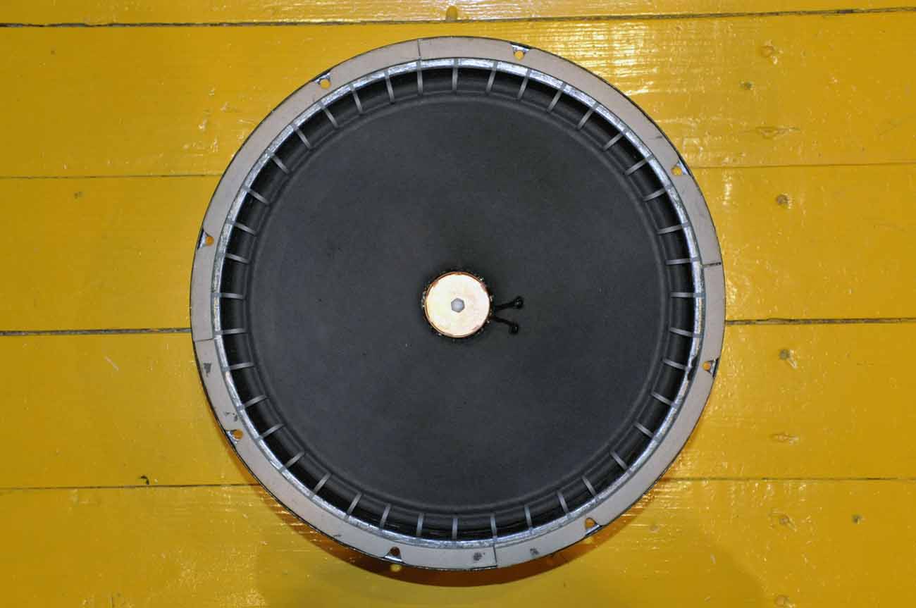

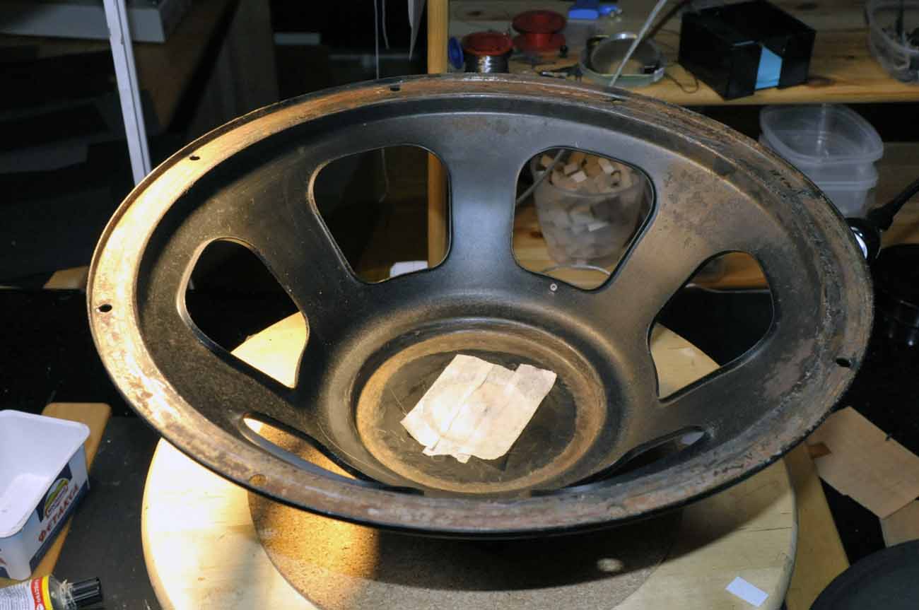

Хвастаться тут, собственно, как в том анекдоте, про дядю у гинеколога, нечем. Стандартная поделка 70-х, видимо... Кто их там уже разберет. Однако же, стоит он дешево, корзина у него съедобная, но, главное для меня, то, что имеет этот боец невидимого фронта весьма тяжелый и рыхловатый диффузор, с тяжелой же катушкой, намотанной толстенным (в традициях) проводом.
Рядовой динамик неизвестной фирмы - неизвестный солдат. Рядовой.

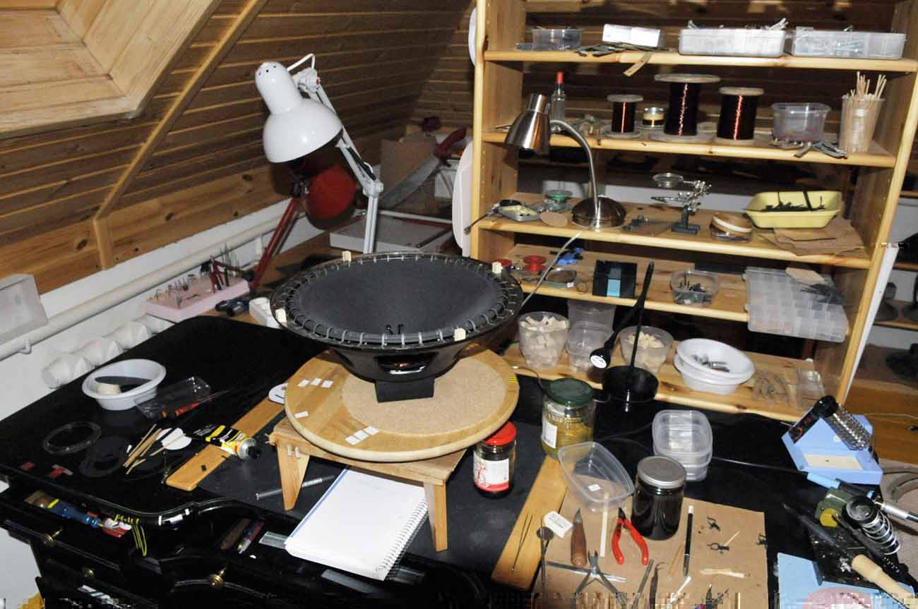

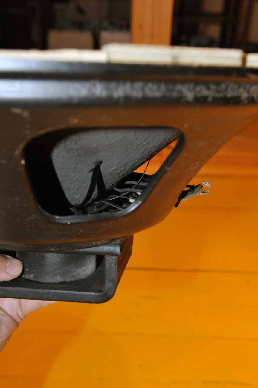

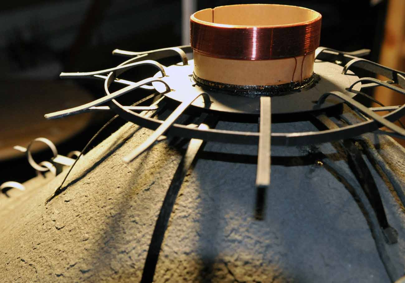

Верхний подвес, считай, готов. Осталось только на место поставить и поиграть...

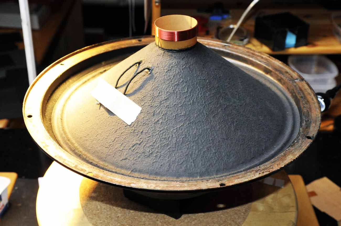

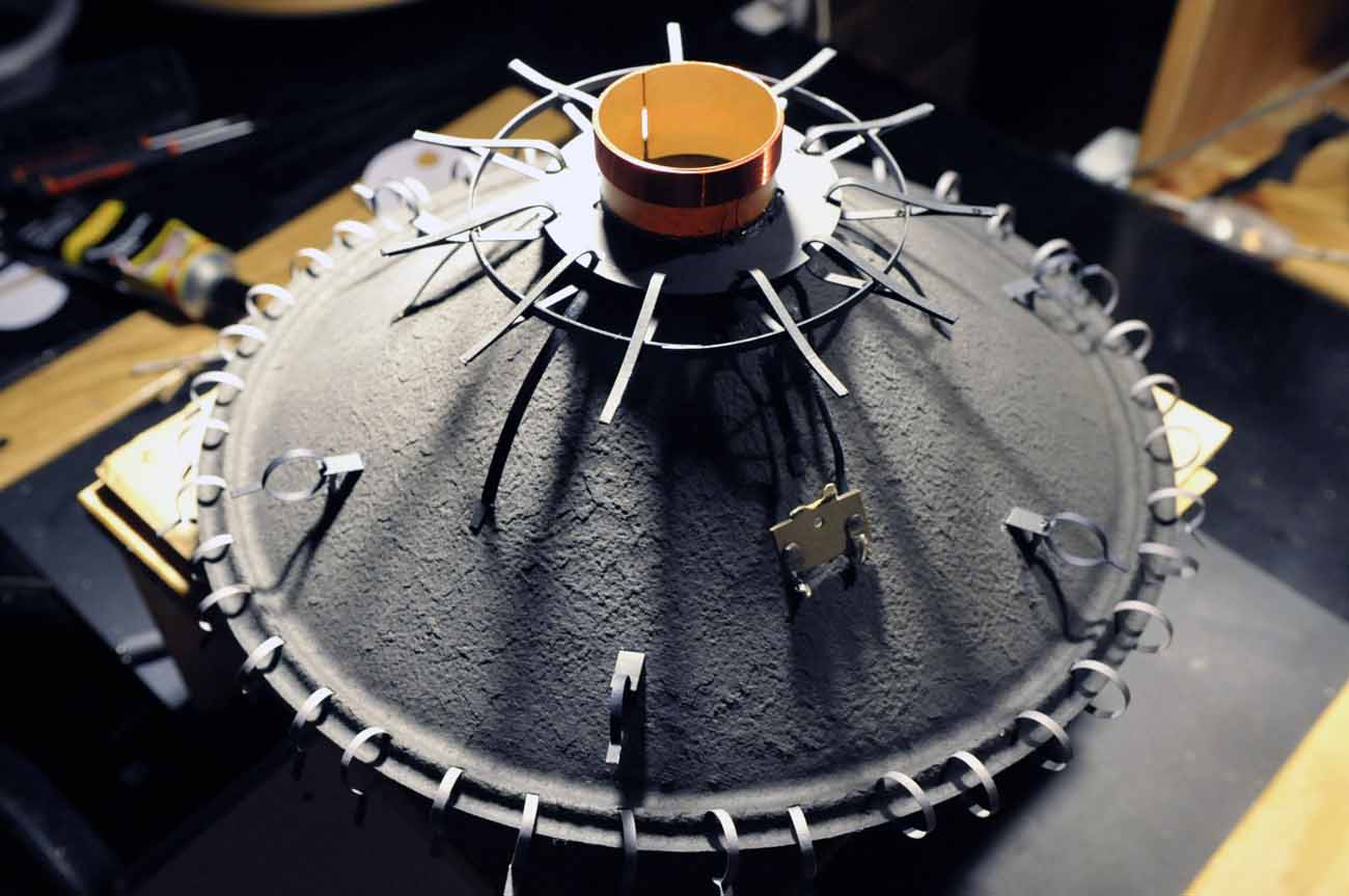

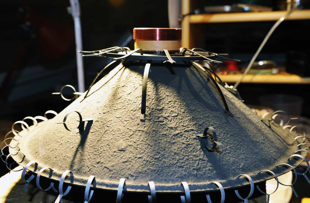

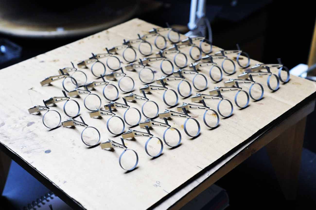

Когда-то, на заре туманной..., я все пробовал тянуть, сжимать, скручивать, вспоминая азы ненавистной науки. В числе всего были и несчастные Телефункены (http://soundup.ru/index.php?option=com_ ... o-speakers). Тогда ковыряние в них меня не сильно вдохновило, хотя было, несомненно, поучительным. Теперь я вспомнил о нем.
Проблема больших динамиков заключается в том, что самое начало конусов их диффузоров, отвечающее за ВЧ составляющую должно бы быть самым тонким и прочным местом. Ан нет.
Именно на эту зону приходятся максимальные механические нагрузки. Так что, наоборот, в большинстве динамиков конструкторы намеренно утолщают начало, достигая таким образом точности звучания, но принося ему в угоду баланс. Другими словами, глушат звук.
Вот я и решил, а не попробовать ли мне натянуть начало диффузора? Что будет?...

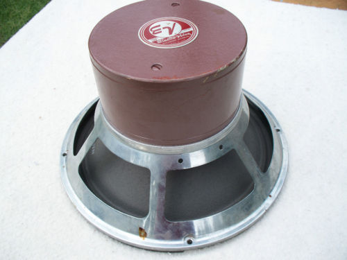

Евгений-как вы намагничиваете магниты в старых динах?
 Заголовок сообщения: Re: Неизвестный солдат на моем чердачке.
СообщениеДобавлено: 22 янв 2012, 19:58
Никак, Leonid D. У меня такой проблемы, честно говоря, не возникает. То есть бывают динамики, которые от природы обладают очень слабыми магнитами. Яркий тому пример ELECTRO VOICE 15WK.
Эдакий культурист с потенцией близкой к нулю. Но я их, приблизительно, знаю и обхожу стороной.
Кроме того, при пушпульном подвесе мощность МС не так критична.
Ничем не помогу, увы...

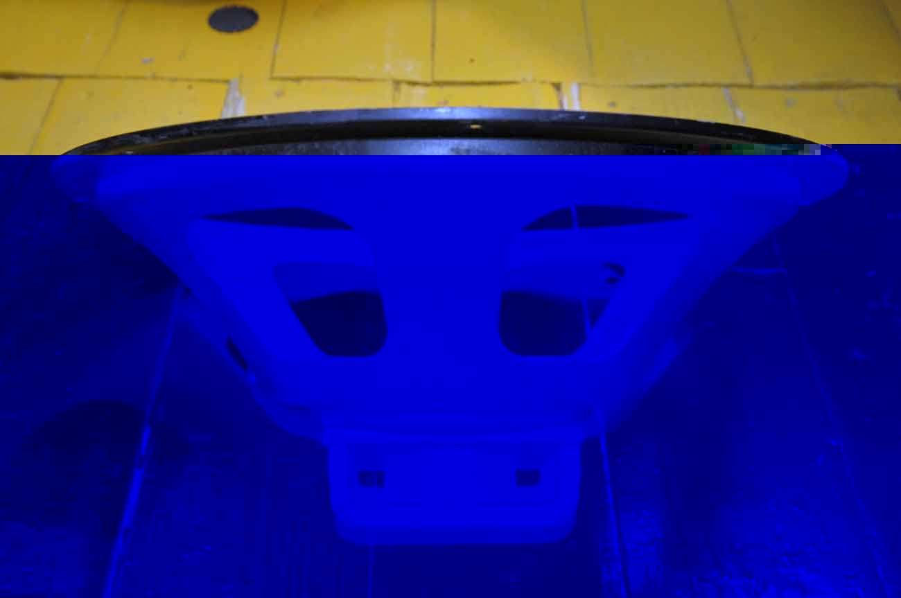

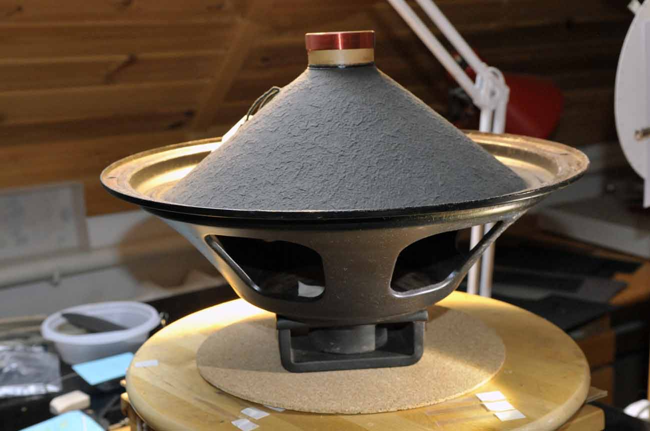

Ну, вот, осталось нахлобучить сверху корзину и внимать райским звукам...

Последнее фото "на стапелях". На долгую память...

И вот он "касатик" перед отправкой на просушку. В Украине про таких дивчат говорят: "Повна пазуха цицьок". Завтра помалу примемся за настройку...

Ну что же... Полноценный динамик из него так и не получился. У меня не получился...
По моим оценкам, проблема в старой катушке, которую я намеренно оставил. Но получился хороший, достаточно подробный, хотя, пожалуй, чуть сипловатый низкочастотник.
Звук он прочерчивает твердо, значит шпонки на растяжении сыграли свою... Хотя рыхлый диффузор и тяжелая, толстого провода катушка все же и свое дело сделали. Глухоту удалось переправить на сиплость, но при этом сильно(!) добавить в разборчивости и твердости. Динамик, конечно, не самодостаточен (ну, да ведь сказано же было сначала: "солдат"), однако в оркестрике он весьма, знаете ли, кашу не портит...
