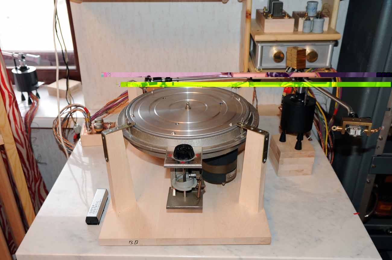

Так меня измочалила эта вертушка (Commonwelth), и так она в конце концов отблагодарила мое терпение, что с неё я и решил начать строить свой первый полноценный стол.
В основе будет лежать идея дробления резонансных объёмов и, соответственно, масс.
Стол я уже, на самом деле, для неё делал, но это был ужос. Он не играл, и она не играла, и я не стал...
То, что у меня сегодня стоит на стапелях (на цепочках) - играет, по моим теперешним меркам, исключительно. Однако видос, конечно оставляет желать... Попробуем подправить-принарядить. Потихоньку...

Сергей, приветствую! Вертушка подвешена на цепочках. Делал много вариантов подвеса. В результате оказалось, что наилучший такой. Пружины не подходят, потому что отсутствие вертикальной жесткости приводит к подмазыванию звука, появлению нечеткостей. Либо нужно делать так, как это реализовано в EMT950, где пружины за счет страшного веса самой вертушки (килограмм 80) сжаты до каменного состояния. Пробовал - мордой в дерево, без ничего, на одних саморезах. Звук глохнет, теряет живость, легкость, свободу. Пробовал выставлять на конуски. Появляется точность, но пропадает какое-то необъяснимое дрожание в шлейфах, которое я слышу и без которого для меня музыка неполноценна. Цепочки же дают жесткую вертикаль и при этом оставляют вертушке горизонтальную, пусть и напряженную (все-таки сила тяжести), но свободу. Звук наиболее адекватен оригинальному звучанию.

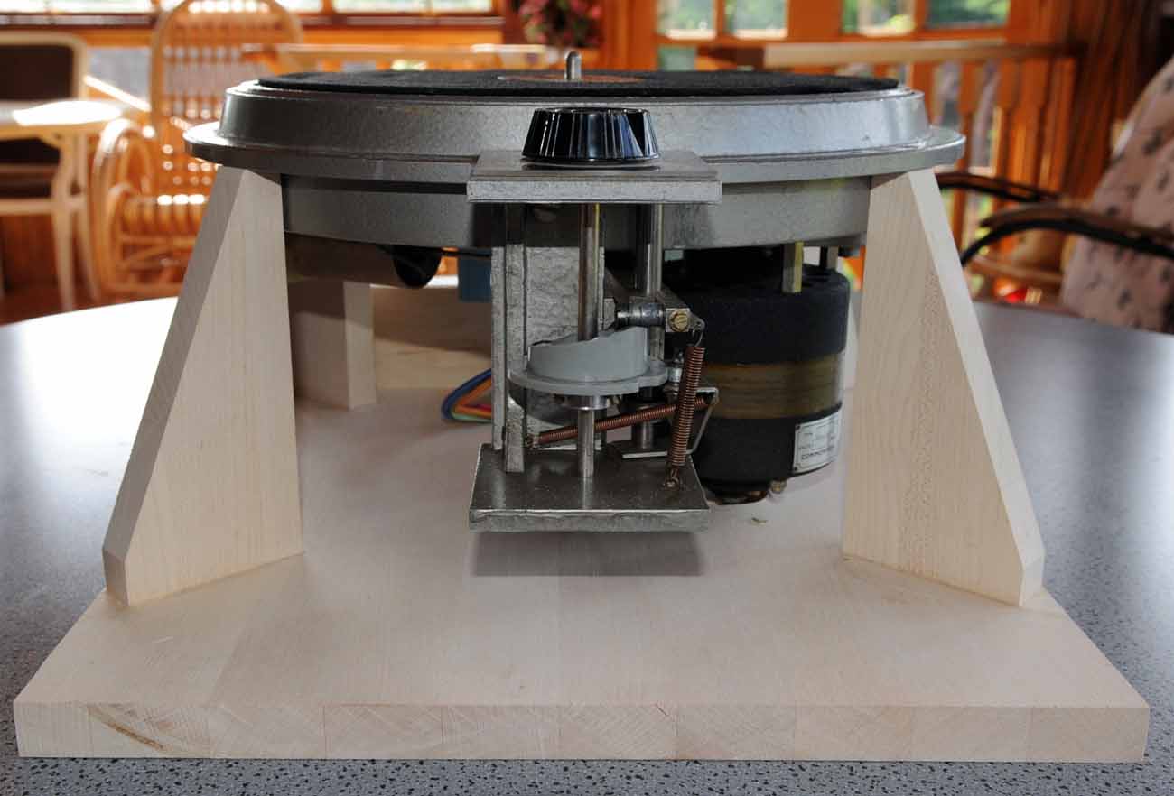

Придумал такую вот схему подвеса вертушки. Чтобы убрать цепочки под столешницу. Заказал мастерам. Жду ответа...

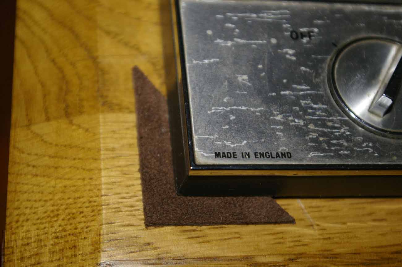

метод развязки и его влияние.Попрубую выложить 2 трека с развяской через кожу и положений на плинт.Если притянуть болтами-резултат исчио хуже.Сам плинт стоит на 3 деревяних конусах большого размера.
это думаю относитса в тему про конструкции предложеной Евгений....
