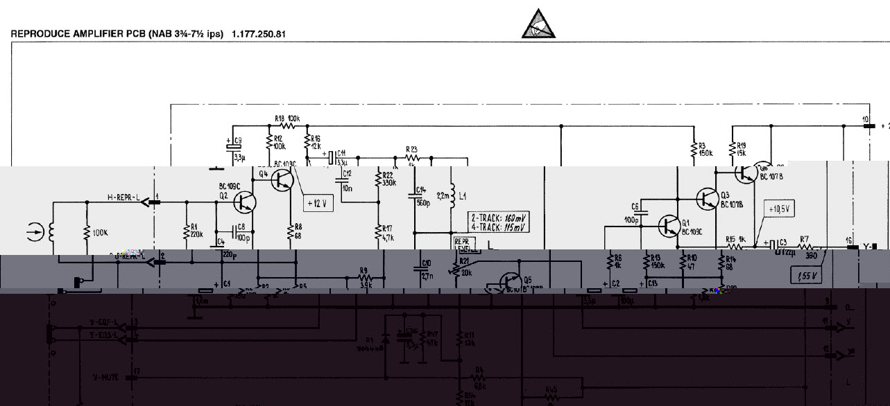

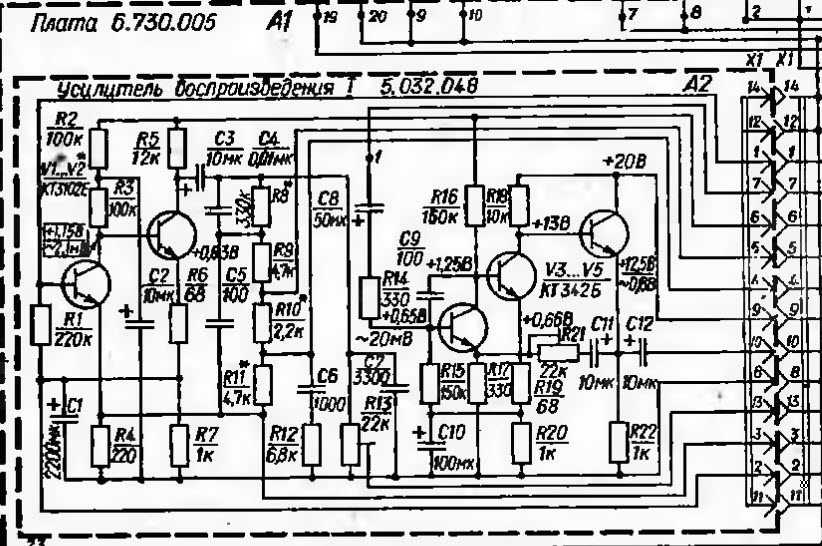

Первое, электрическая схема магнитофона Маяк 001 практически "один в один" повторяет схему магнитофона Штудер Ревокс 77, дабы не быть голословным, попробую к данному сообщению прицепить скриншоты схем УВ Маяка и Ревокса.По моему опыту из прошлой жизни, УВ магнитофона Маяк 001 звучит заметно лучше любого отечественного магнитофона а так же всех тех Сони, Акаи и пр. которые удалось послушать.На голову лучше Маяка звучал только один магнитофон, какой-то древний Штудер.Но при этом объективные параметры его сквозного канала были лучше Маяка.Так у этого Штудера практически не было змейки на низких частотах, а коридор сквозной АЧХ с запасом укладывался в 2 дБ.
Второе.Поскольку основной режим эксплуатации воспроизведение, то конечно конечно хотелось бы использовать магнитофон с низкими коэффициентами детонации.Маяк 001 этому условию удовлетворяет.В качестве мотора приводящего в движение тон вал, в нем используется синхронно гистерезисный эл. двигатель с внешним ротором фирмы Папст.То есть стабильность вращения двигателя определяется стабильностью частоты питающей сети.Например у магнитофона Электроника 003, имеющего ФАПЧ в цепи стабилизации оборотов двигателя отвратительная термостабильность и большая детонация из-за неверно выбранных разработчиком параметров петли ФАПЧ.
Перед тем, как приступить к осмотру магнитофона на предмет наличия дефектов, решил освежить в памяти его схему, идти в трюм и искать заветную папку с доками на маги не хотелось, решил попытать счастья в инете.На запрос "схема магнитофона Маяк 001", открылась туча ссылок, но только одна(!), самая первая(!), содержала в себе полный набор необходимых документов, а именно: схему, паспорт, и внимание СЕРВИС МАНУАЛ (!), который назывался - просто и понятно - "Инструкция по ремонту".Вот эта ссылка http://www.zvuk.kiev.ua/radioappar.html, большое спасибо всем тем, кто дал возможность иметь эти документы в электронном виде.Для тех кто по какой-либо причине заинтересуется документами Маяка, имейте, в виду, на остальных ссылках либо схема не полная, либо ещё какой косяк, а "Инструкция по ремонту" так вообще имеется только по указанной мной ссылке.
