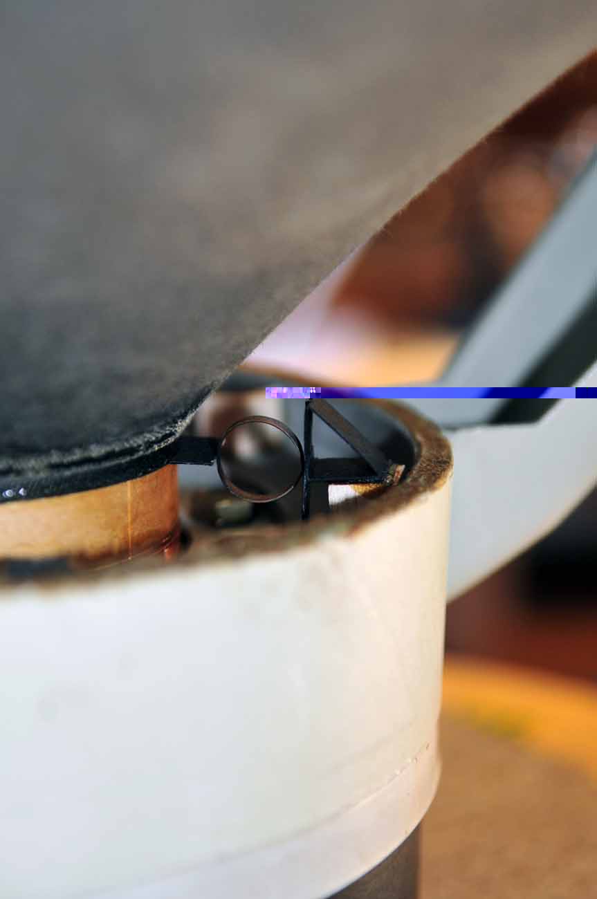

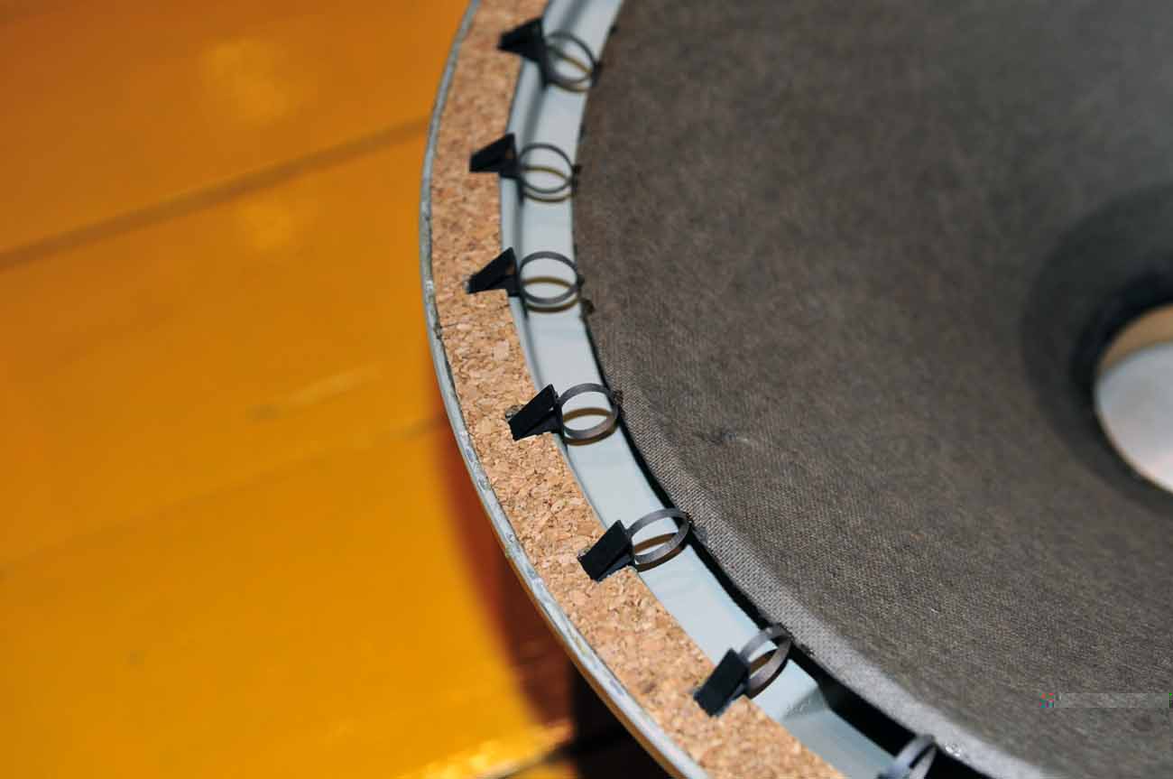

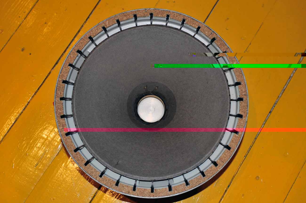

Лежал я на пляже в Египте и думал о том, что надо бы подвести черту под моими бесконечными экспериментами с динамиками. Вернулся домой и тотчас подвел.
В качестве бескомпромиссного динамика выбрал я то, что не жалко было. Замысел состоял в том, чтобы сменить только подвесы, ничего не трогая в конструкции помимо...
Так и сделал.
RFT-эшная пятнашка - динамик сильно ничем не выдающийся, разве что низкой ценой на ибее. Играет он, впрочем, по деньгам, поэтому там его и за низкую цену никто не рвется приобрести.
У меня их набралось, по разным поводам, поштучно, с десяток. Часть, конечно, драные. Часть - муха не сидела. И те и другие части, как видим, пригодились.
Конфигурация изменений - на фотках. Больше - на Главной.
Смотрим. Радуемся...

Очень явно слышен эффект, схожий с эффектом обрыва ООС в усилителе . Свобода звука, когда уже начинаешь бояться, что он может уйти в "занос"

Сергей, а ты узнаешь в этом своих "бабочек"?
Задача была в полной мере поставить диффузор "на цыпочки". Максимально развязать его от железа, сохранив достаточную упругость подвеса. В общем, кажется, получилось. Не до конца, но я доволен. Есть идеи...
Отсутствие акустического ила дает очень интересный эффект, когда уже на одном мониторе не понятно откуда идет звук. Он висит в воздухе. Сейчас у меня на чердачке играют одновременно четыре динамика, сделанных по схожей технологии. Я улетаю..
