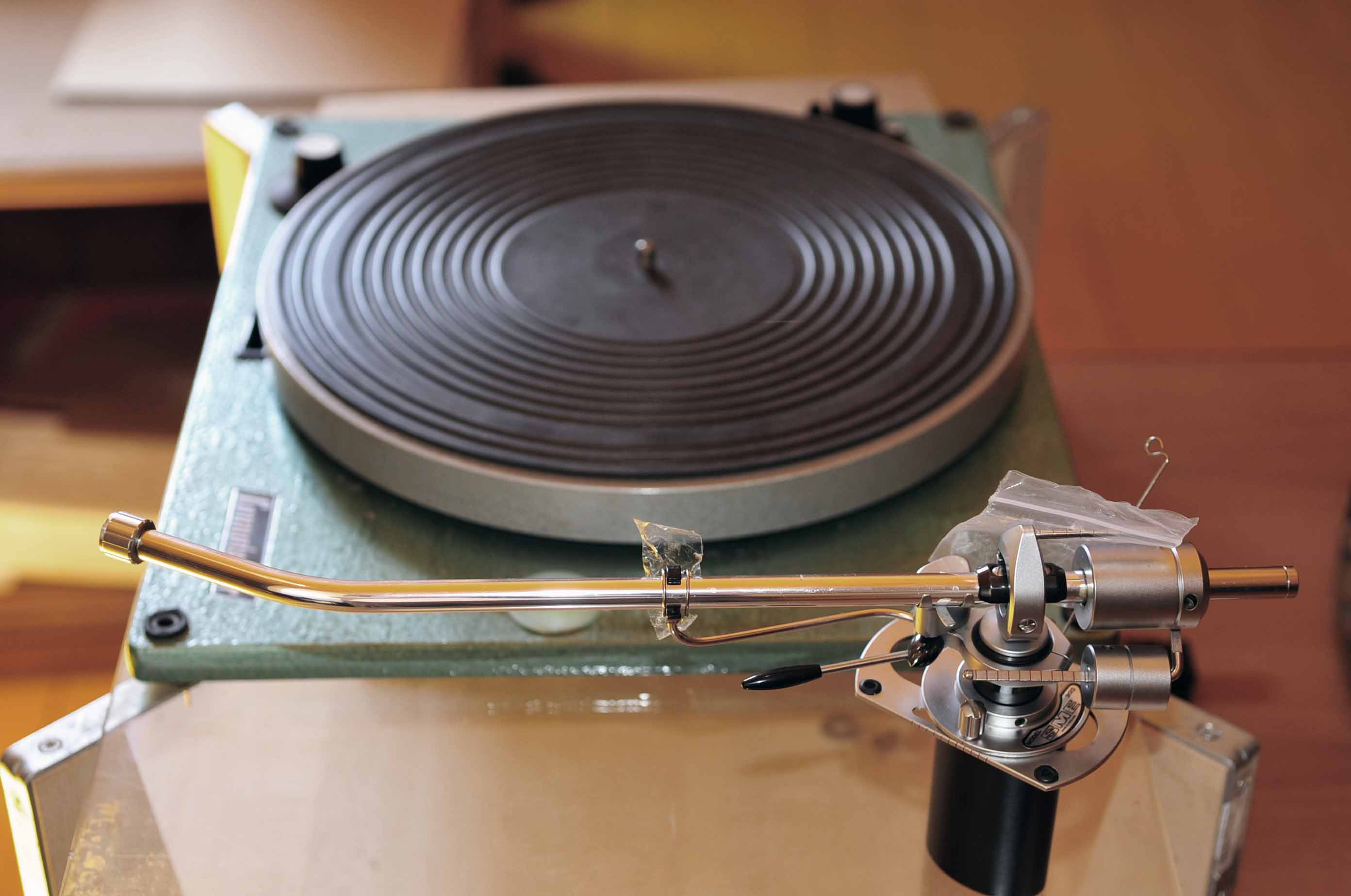

Как-то подумалось мне, что давно у нас на сайте-форуме никто новыми вертушками не хвастался. Да и я, тоже хорош, всё динамики да динамики. А людям, влюбленным в поворотные столы, от этого же никакой радости, да...
Ну, словом, сказано-сделано... Точней, начало делаться.
Поставили мы с ребятами из SoundUp Shop на стапеля мою любимицу. Долго я её пользовал сам пока не перенес вещи к Commonwealth D12, о чем тут же и раструбил на весь свет.
Старая любовь, однако... ну, да вы сами знаете, как это бывает.
Картинки перед вами. Остальное - по мере строительства. В процессе, обещаю, - никаких тайн. Весь интим - наружу, как в той любимой телепередаче моей тещи.

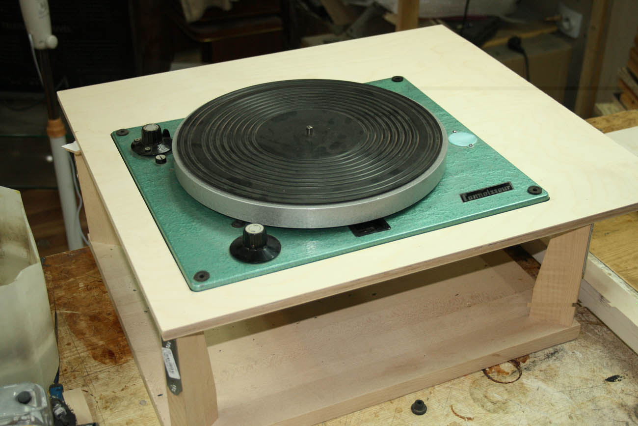

Конструкция постамента будет оригинальной. Основа - стальной лист. Материал самого плинта - звонкая фанера красного дерева. Отделка - вишня. Дальше - больше. Будем посмотреть...
Надеюсь, все получится. Такая вертушка, видит бог, заслуживает соответствующее помещение...

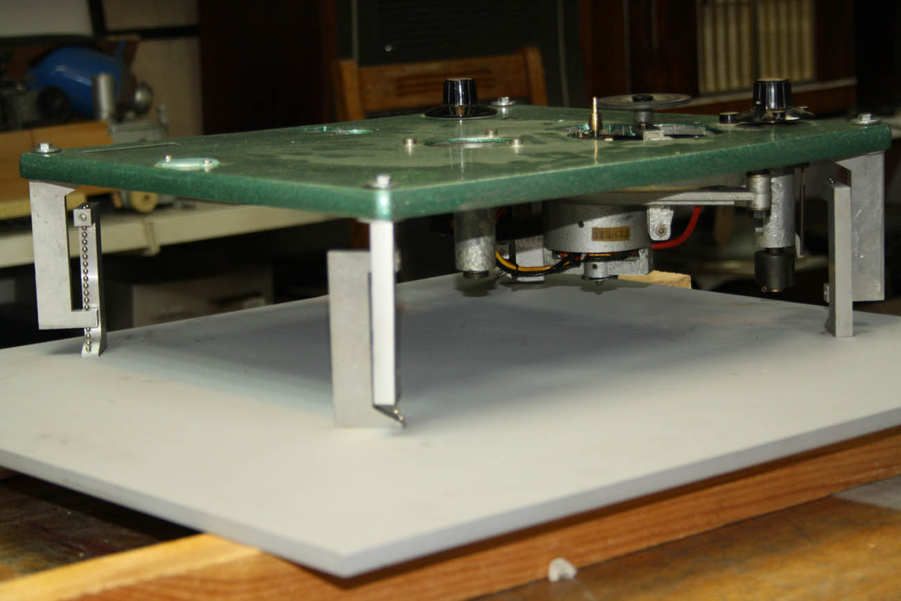

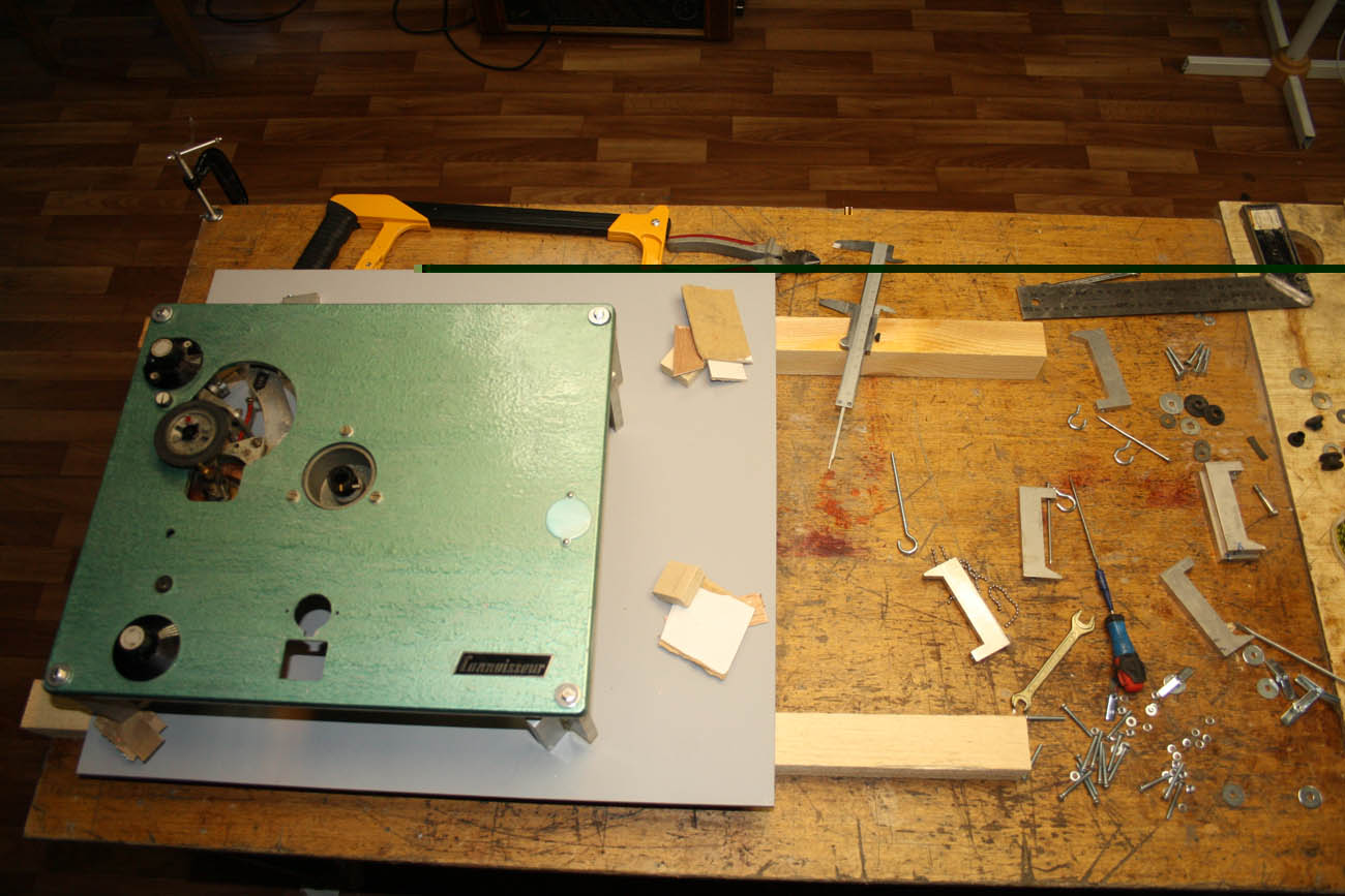

Организовался, вчерне, подвес. Вчерне, потому что винтики и прочий декор, конечно, будут, в конце концов, другие. Пока - черновик. Всё на уровне установочных дел...

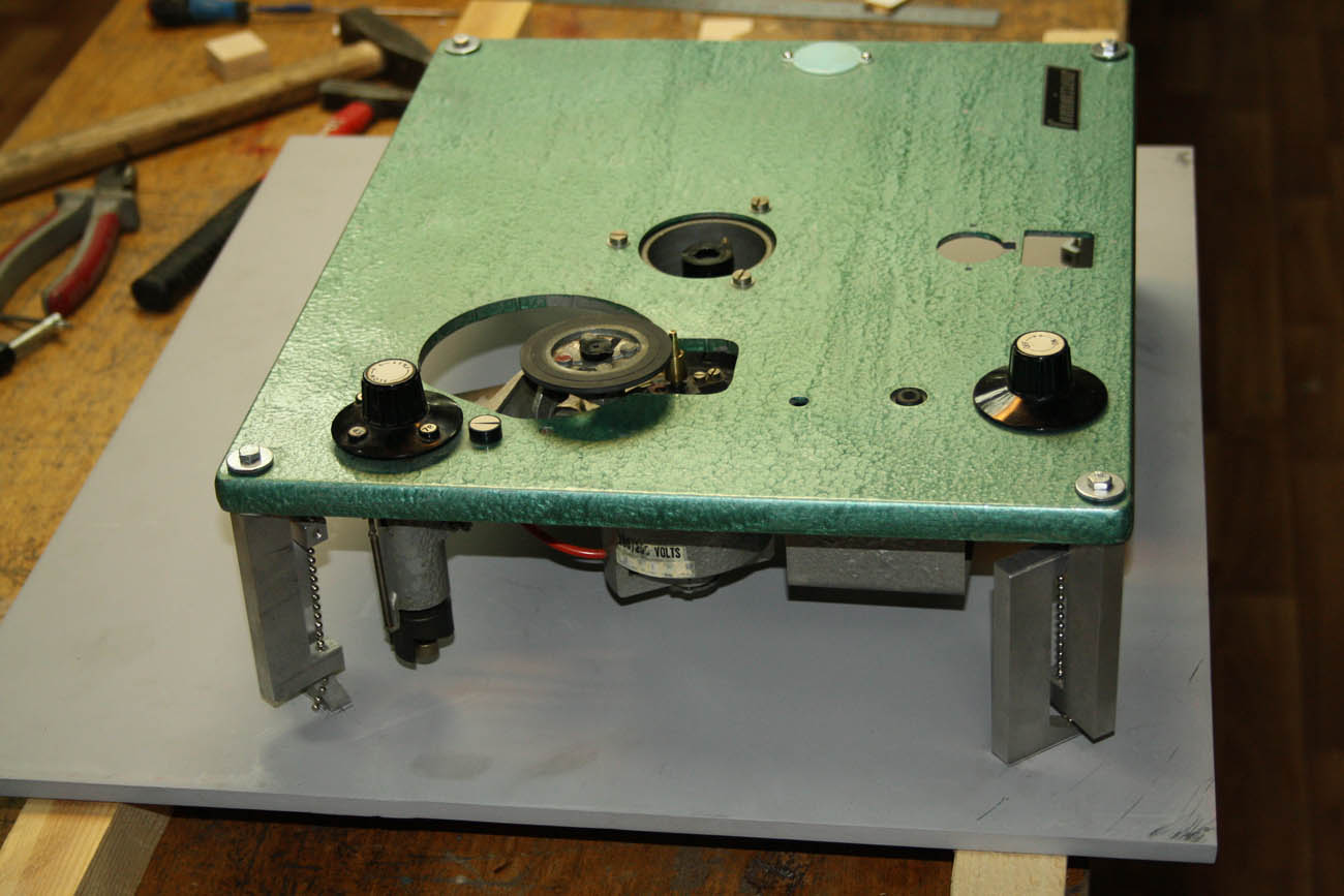

Так это выглядит с высоты воробьинного полета...

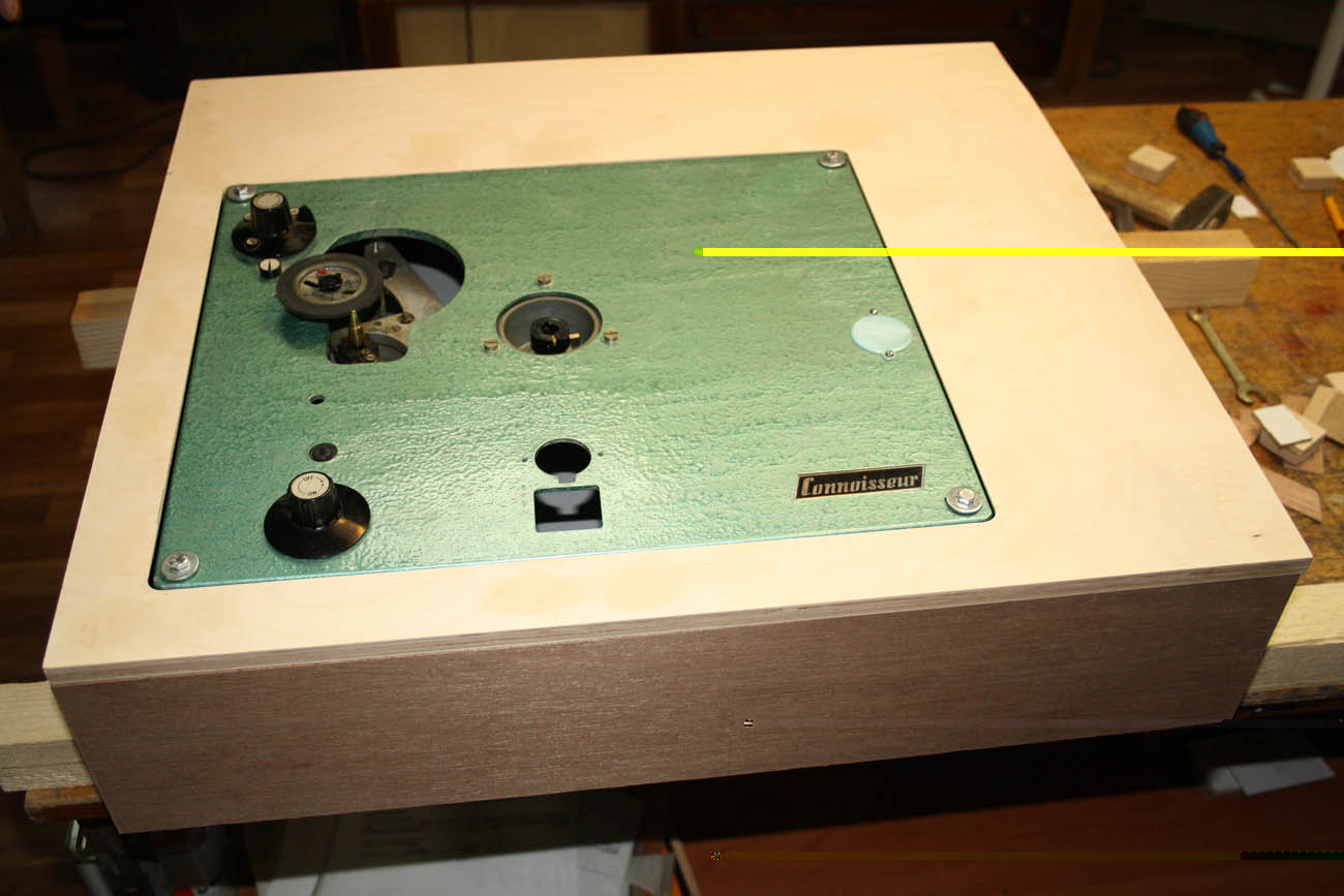

А так, вприглядку, будет смотреться окончательный конструктив...
СообщениеДобавлено: 20 сен 2011, 17:37
И в корпусе... В черном теле, пока что...

Евгений,если правильно понял вертушка установлена на 4-х плавающих стойках.Но верхнее обрамление из фанеры имеет минимальных зазор с панелью вертушки,что будет явно мешать этому "плаванию" и ограничивать степени свободы.Поясните пожалуйста этот момент.
