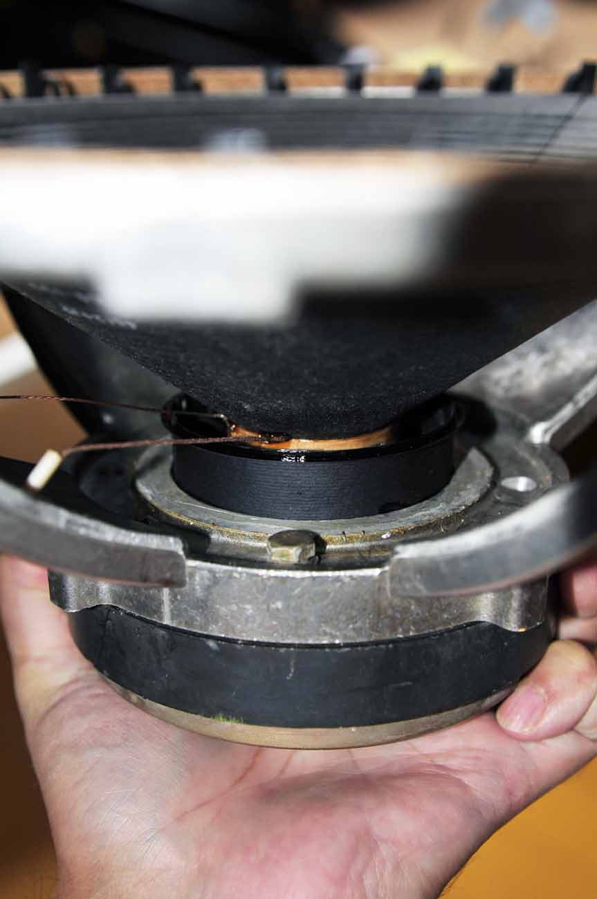

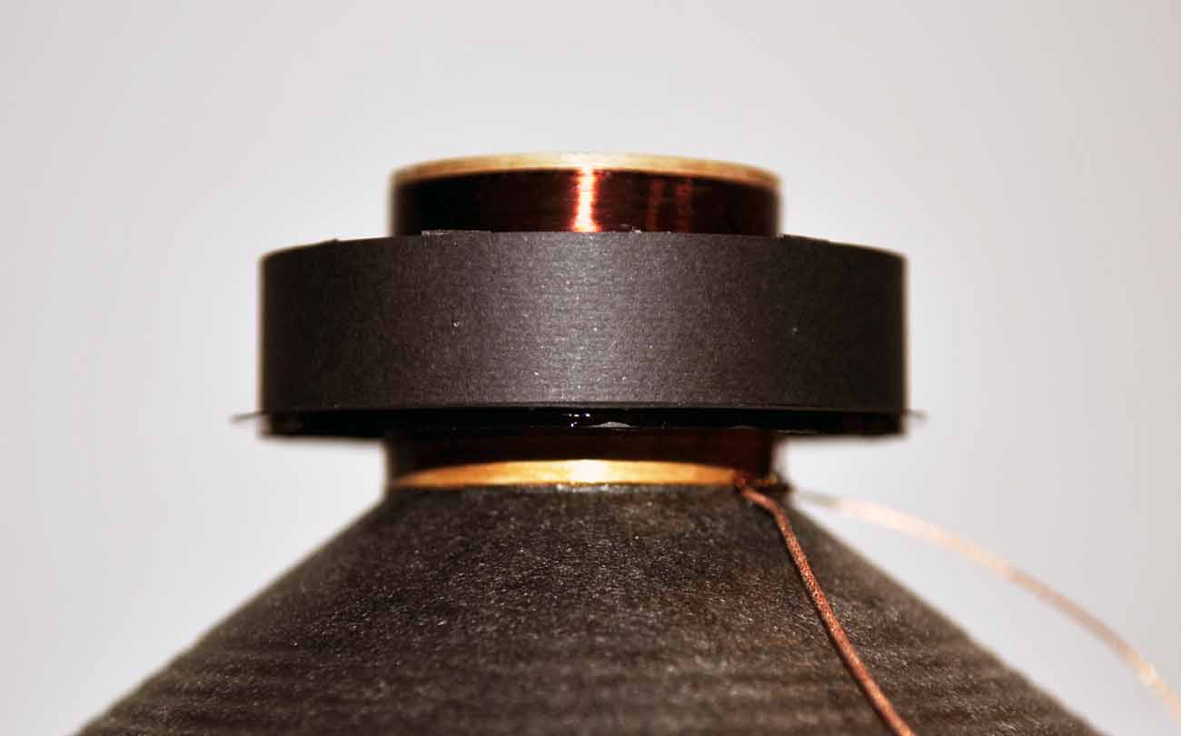

Так выглядит здесь, по-новому летоисчислению, центрирующая шайба. Подшипник качания.
 Заголовок сообщения: Re: 4A32. Original Vs Version
СообщениеДобавлено: 23 сен 2011, 15:06
И по этому же принципу сделан верхний подвес. Тот же подшипник. Принципиальное отличие от предыдущих версий пушпульных приключений заключается в равномерности движения и, что много важней, на самом деле, - в равномерности затухания движения диффузора. И это очень слышится при подаче звука.
Заметьте, в случае оригинального звучания динамика, гитары, например, на втором плане местами просто не слышно...

Евгений, у этих динамиков разные диффузоры? По крайней мере так это выглядит на фото и на видео.
Так что опыт , пожалуй не вполне корректный, но без сомнения разница слышна и очень напоминает, на слух, влияние моих пропиток на звучание. Их задача также обеспечение равномерности затухания колебаний, правда внутри диффузора. Просто появляются хорошо слышимые вторые, третьи и т.д. планы. Кроме того у Вас, да и у меня хорошо слышно что звуки инструментов сложные! Недостаток - нужно высокое качество аппаратуры.
