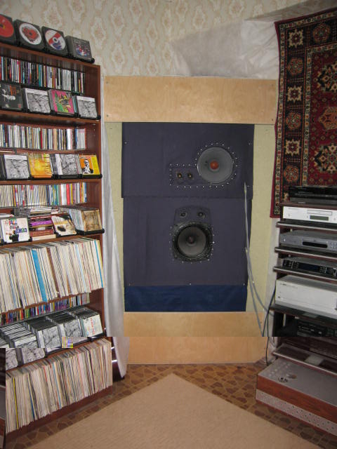

Виктор,попробую загрузить фото моей системы,как вы просили.Не знаю,получится ли.Разрешение сделал самое маленькое,какое только возможно,чтобы влезло.Так что за качество снимка уж не обессудте.

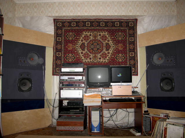

СообщениеДобавлено: 15 ноя 2011, 13:07
Последнее фото со значительными искажениями пространства.На самом деле ширина комнаты 4 метра.По фото выходит как будто метра два.Так что это надо учитывать.

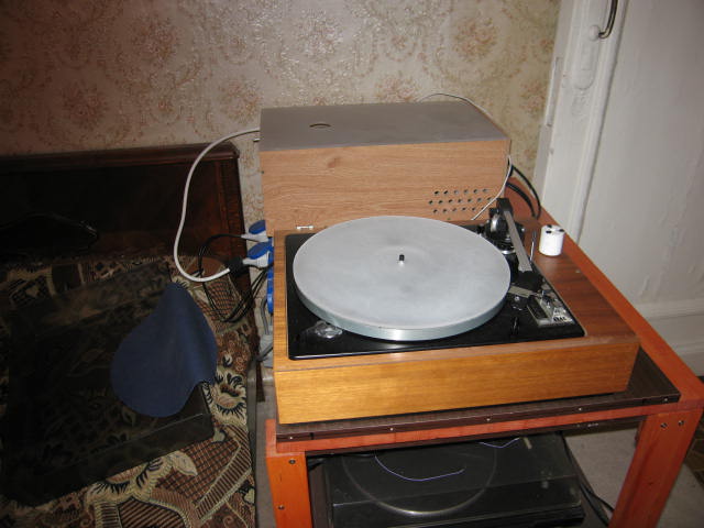

Виктор,ну а это фото моей вертушки с корректором.

Yuri если можно, прокомментируйте подробней. Например, на чем закреплены динамики, какие твиттера, прямое ли включение или кроссоверное, какой тракт и т.д.? Как говорится, дайте в зубы заглянуть... Мне это интересно...
 Заголовок сообщения: Re: Немножко фото от Юрия.
СообщениеДобавлено: 15 ноя 2011, 15:19
Евгений конечно.Как я и говорил ранее,все отечественное,никакой экзотики.Сначала акустика.Панель 3-х слойная.Крепится к стене на анкерах. 2 слоя ДСП 20мм + 20мм +один слой фанеры(снаружи) 20мм.Динамики крепятся к ДСП,фанера прикреплена снаружи на саморезах и с динамиками не стыкуется.Верхний 4А32 закреплен изнутри на 4-х винтах,нижний-снаружи тоже на 4-х винтах.Работают во всем диапазоне.Пищалки-2ГД-36 последовательно соединенные и в параллель с 4А32 через фильтр первого порядка конденсатор 0,75мкф(где-то 14кгц)-подбирался на слух.Пищалки закреплены снаружи и фактически полностью утоплена в панели.Сзади они закрыты звукоизолирующими плитами.Панель изнутри имеет ребра жесткости и покрыта демпфирующей мастикой.Снаружи-несколько слоев тонкого спасбонда,затем шерстяное сукно.Провода заведены без разъемов сразу на 4А32.Колонки ОЯ Носова.Желтые панели на фото разворачивают излучение от задней стороны диффузора примерно под 90 градусов к излучению от передней стороны(принцип акустики Носова).Так что Евгение,полная противоположность подходу к кабинетам чем у вас,Сергея и Михаила.Правда сейчас делаю акустику с учетом ваших рекомендаций-Бескорпусную.Но о ней пока рано говорить.

Про остальной тракт писал.Кратко снова.Основной-СД Марантц 650 и 2-х каскадный однотакт 6Г7-6П31С.Под вертушку пока нет усилителя.Вертушка Миракорд 50(спасибо Сергею Ефимову),корректор пока по схеме С.Сергеева на 6Ф12П.Но хотелось бы на LR коррекции.Но это потом.Сначала усилитель.В вертушке резиновый мат убран,вместо него акриловый диск 5мм на 8 микроконусах из эбонита.

Ok. Все доходчиво объяснили. Конструктивно получилось, что фазоинвертор у Вас сверху. Стоило бы, может быть, хоть немного снизу щель сделать?
СообщениеДобавлено: 15 ноя 2011, 20:05
Евгений,вы не совсем поняли.Это две колонки друг на друге.Посередине глухая перегородка.И вовсе не фазоинвертор,а открытый ящик.Там щель,мама не горюй.Голова пролезет.Нижняя колонка имеет порт внизу,его не видно за деревянным щитом,верхняя-вверху,его тоже не видно за деревянным щитом.Эти щиты(желтые на фото) отстоят от основной панели на 150-160мм.По фото может это не понятно,но посмотрите на их длину-она значительно больше размера основной панель.Так что никакого ФИ.Это чисто ОЯ.ФИ я пробовал,уменьшая площадь порта-становилось значительно хуже.И поэтому от ФИ отказался в пользу ОЯ.И не жалею об этом.
