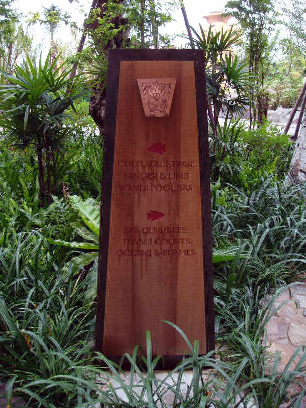

В Тайланде, кстати, упер внешний вид указателя, который по пропорциям и внешнему виду, ну, просто недоделанный щит, а?.. Есть некоторые технические подробности в реализации. Но, может, кому-то придется ко двору и в таком виде...
Внутри клён, по контуру - вощеный дуб... Слюнки текут... Когда-нибудь сделаю.

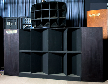

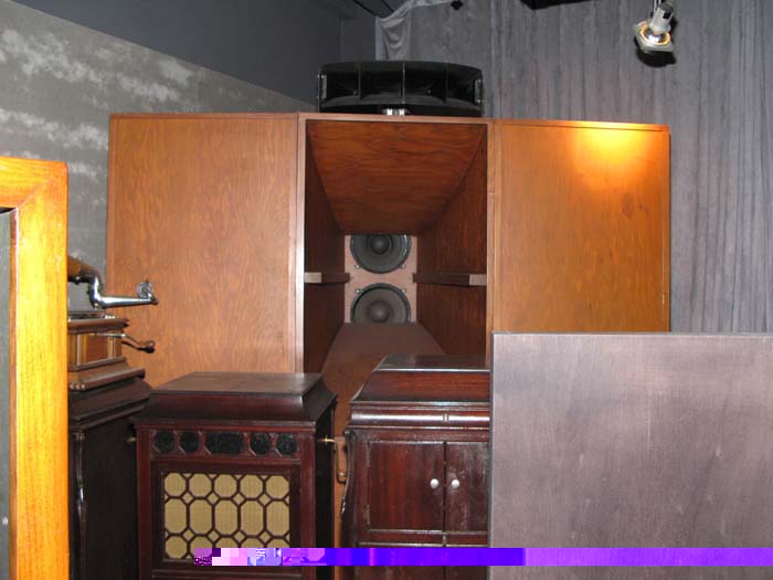

Походя, ещё иллюстрации к "хорошо забытому старому":
Western Electric L9 system with 2x754B woofers, KS12025 Horn, 713B driver, RA1390 Baffle (фото в середине).

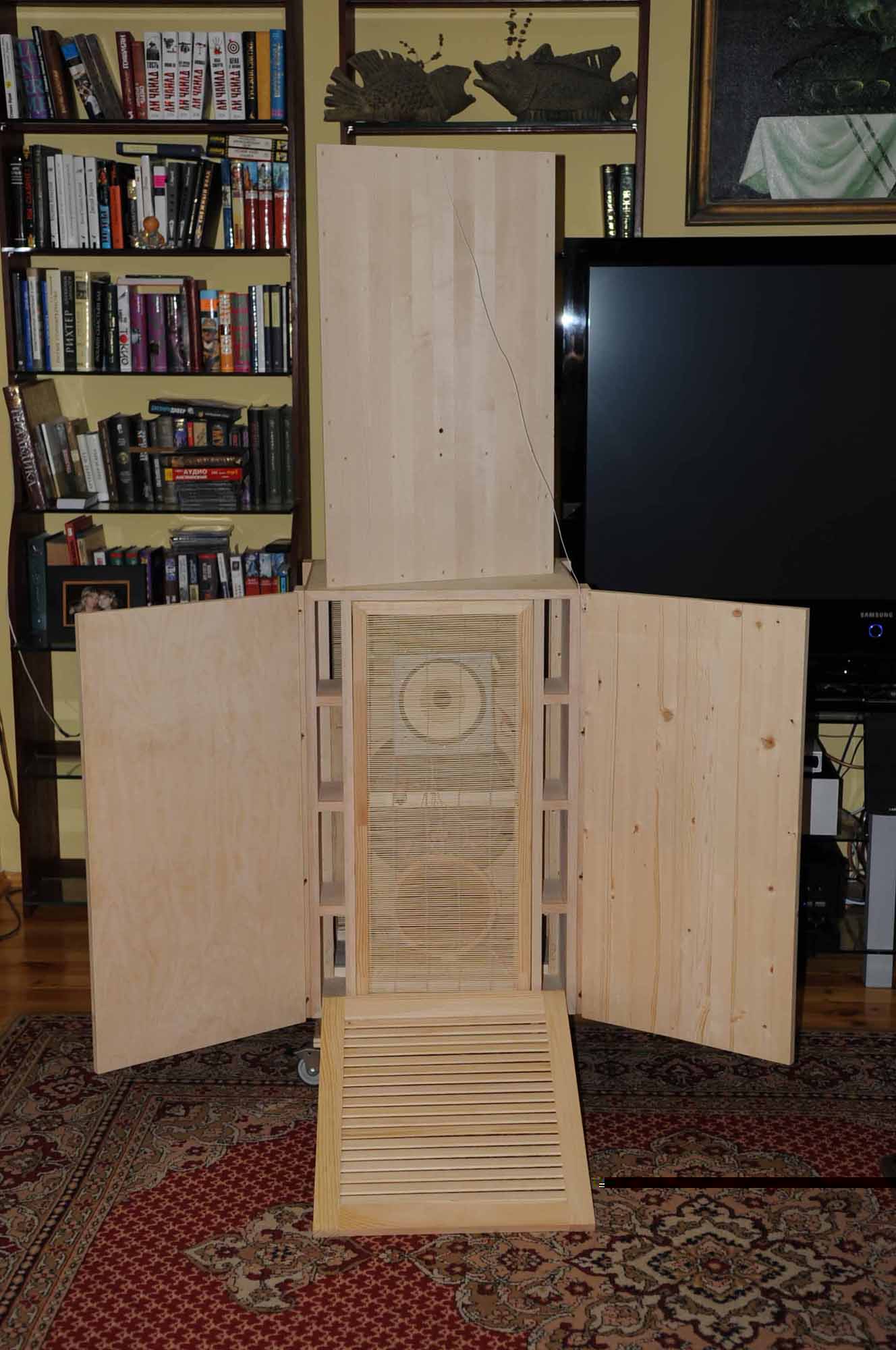

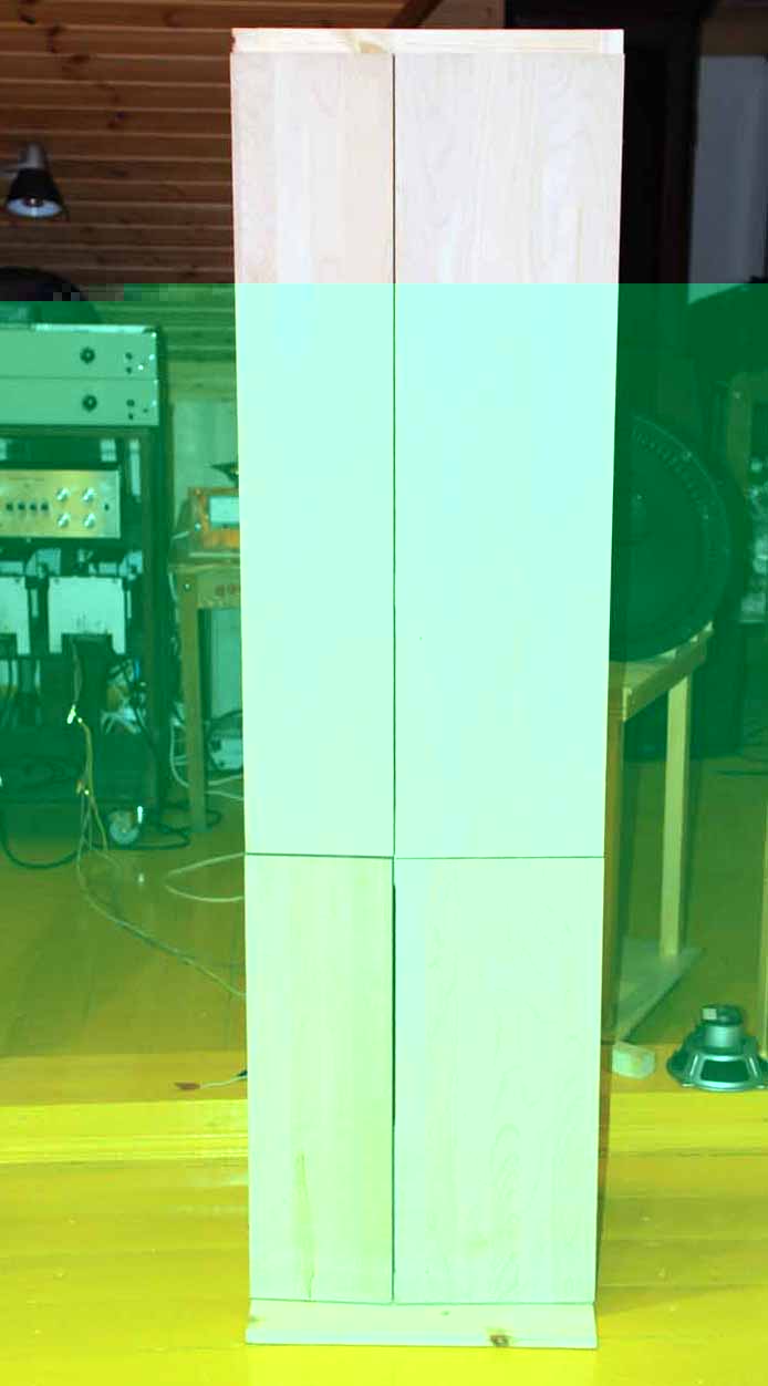

СообщениеДобавлено: 12 ноя 2010, 20:06

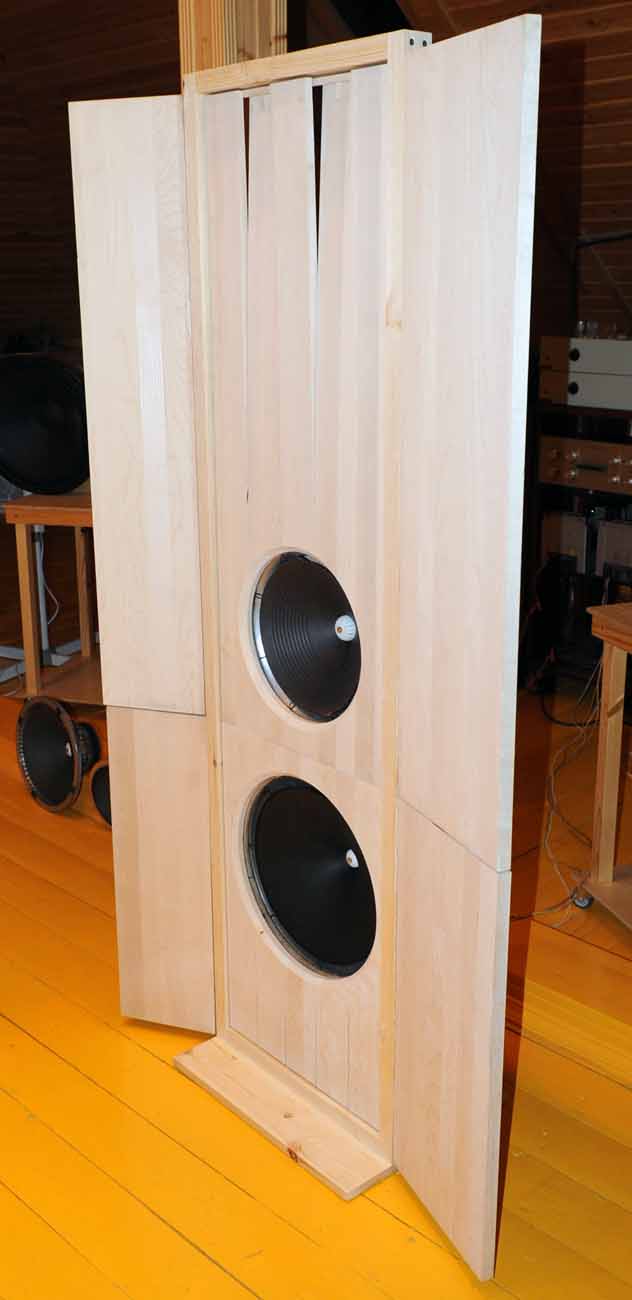

Ну вот, первые фотки, как и обещано. Пока без комментариев. Просто не успеваю. Подробное описание и впечатления от тестов, видимо, уже завтра. Что-то тяжёлая неделька выдалась...

А что это за прорези? Они сделаны дабы увеличить резонансы корпуса, для гармонизации?
 Заголовок сообщения: Re: Щит - всему голова.
СообщениеДобавлено: 12 ноя 2010, 20:44
Пропилы уменьшают жесткость , дефективные резонансы (паразитные шумы ) вверх . :roll:
Так на концах пропилов может быть такая амплитуда, что мама не горюй!О каких тогда резонансах корпуса можно вести речь?

МАН писал(а):
Или в середине, я по моему только что увидел, что концы зафиксированные.

СообщениеДобавлено: 12 ноя 2010, 22:46
Щит кленовый, твердый. С двадцатки (мм) в месте крепления переходит в десятку по кромке. Края жестко разведены и подпружинены (на третьем фото видно хорошо - аж звенят). Опираются на конуски. Точечное касание. Внизу чистая десятка. Там подпружинивать не нужно. Щит жесткий.
Весь фронт крепится в глухой (сосна) раме на двух точках. По линии склейки между динамиками. Крепеж динамиков сфоткаю завтра. Корзины их не касаются щита. Висят в воздухе.
Что до пропилов, то раньше рояльные деки набирали из полотен и скрепляли их поперечными стяжками, так чтобы дека была щелястой. По моему опыту и вкусу - это очень живое решение. Разделение "дверок" на верхние и нижние, по замыслу, должно позволить дополнительную раздельную тембральную настройку обоих динамиков.
