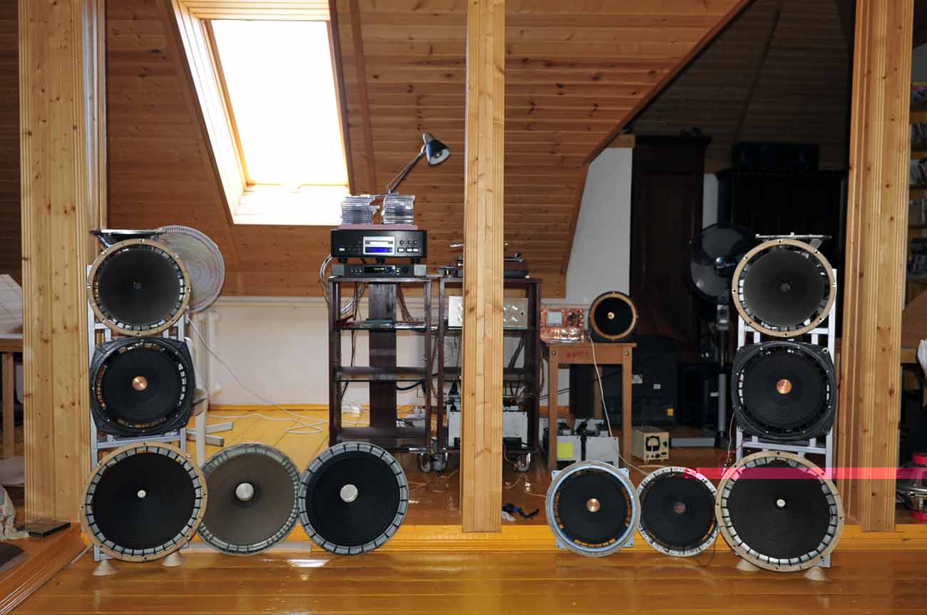

Ну, вот, пока я копался в воспоминаниях о Мюнхене, поспело железо для моей первой, как мне кажется сейчас, акустической платформы.
Эксперименты, которыми я болел в последнее время, конечно, должны были рано или поздно вынести меня к этому. Вот и вынесли.

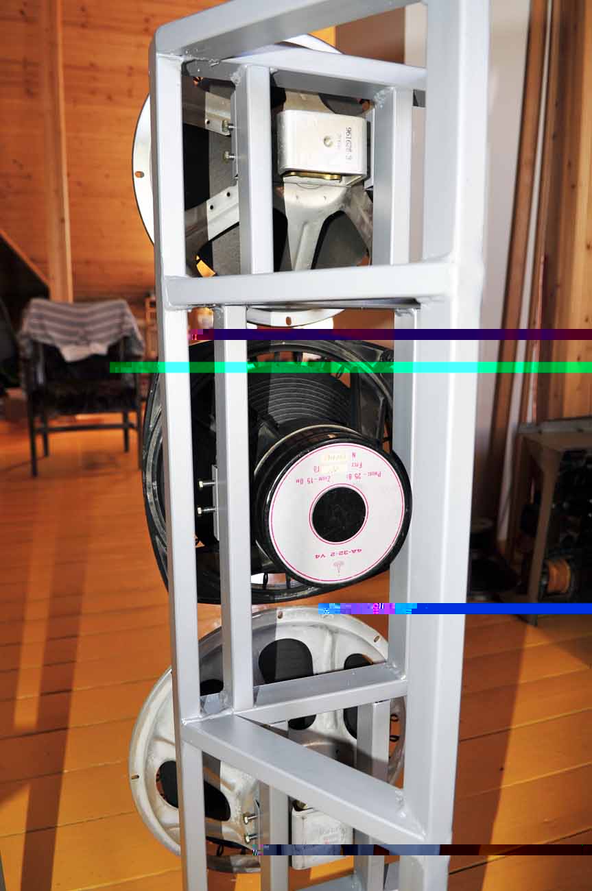

Конструкция простая. Консоль сварена из четырехугольной трубы (40х60), без засыпки. Динамики крепятся за магнит заостренными винтами. Собственно, и все. Остальное это архитектура, пропорции, наконец, динамики, как таковые.
Но главное, что все это, впервые в моей практике, играет так, что я доволен. Там, правда, придется покувыркаться, потому что весь тембральный баланс, как и ожидалось, поплыл после жесткого крепления мониторов. Но мне понятно, что и как нужно делать, чтобы привести его в чувство.
Сегодня же получил от американцев хорошую акустическую ткань и пистоны для крепления грилей. Мастерская уже работает на деревянной "обложкой" для всего этого. Потом уже и доведу, после сборки. Думаю, самое большое месяц подождем. И...
Хороший все же звук получился, да...

Здорово смотрится!
Евгений пару вопросиков :oops:
-стенки будут?или только драпировка?
-крепление за магнит...конуса "впиваются" в скобу магнита?
-идея/концепция этого проекта,это "лайт версия" "таблицы Менделеева"?
-применённые 12-15" динамики по звуку это шп с уклоном на середину?
-пищалок не будет/не нужно?
СообщениеДобавлено: 02 июн 2011, 16:34

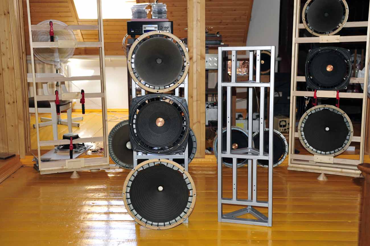

Евген, стенок не будет. Три гриля образуют вертикальную треугольную призму. По ребрам будут вертикальные полукруглые стойки-опоры, гнутые из фанеры и шпонированные. По технологиям старых радио. Верх будет тоже грилевый, основание - стальная пластина-треугольник толщиной примерно 30мм и клён.
Конуса, да, "впиваются" в магнит. Нельзя только винты располагать симметрично. Резонят. И зажимать нужно с разным усилием. Как струны на инструменте натягиваем: слушаем, зажимае, слушаем...
Насчет "лайт" версии (по звуку, не по количеству) я бы поспорил, потому что сейчас у меня 6 динамиков играют на минимуме очень легкого, изначально, маранцевского баса (Maranz-7с). И я бы еще малость убрал низов. Это сразу и ответ насчет пищалок. Я их уже давно не использую. Пока совсем не нужны. Наоборот, звону... девать некуда.
Все динамики широкополосные. Никаких ограничений там нет. Орут во все горло. Горло, правда, изначально настроено подвесами. Включены все параллельно.
Так и играют...
