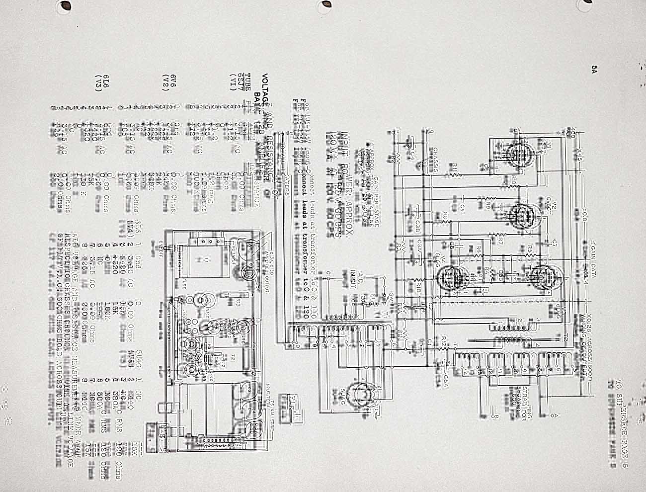

Вот, как и думал, автосмещение выходных ламп конденсатором С5.
А в целом классическая схема двухтактника, из необычного: включение обмотки 4 выходного трансформатора, использующее вторую половинку конденсатора С5.
