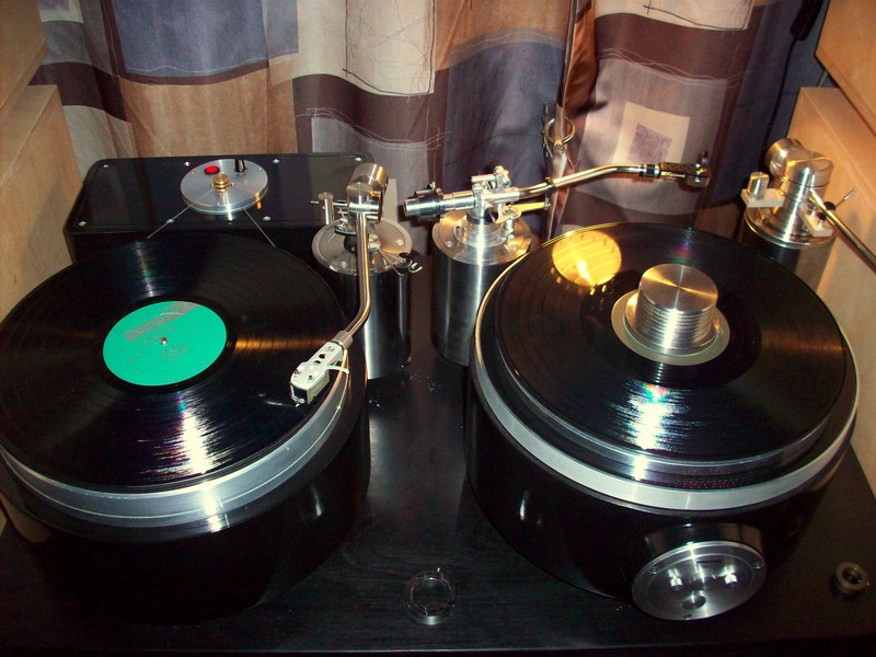

Получилось очень хорошо. Играет замечательно. Вопросы, что играет лучше: пассик или ролик прошу не задавать.

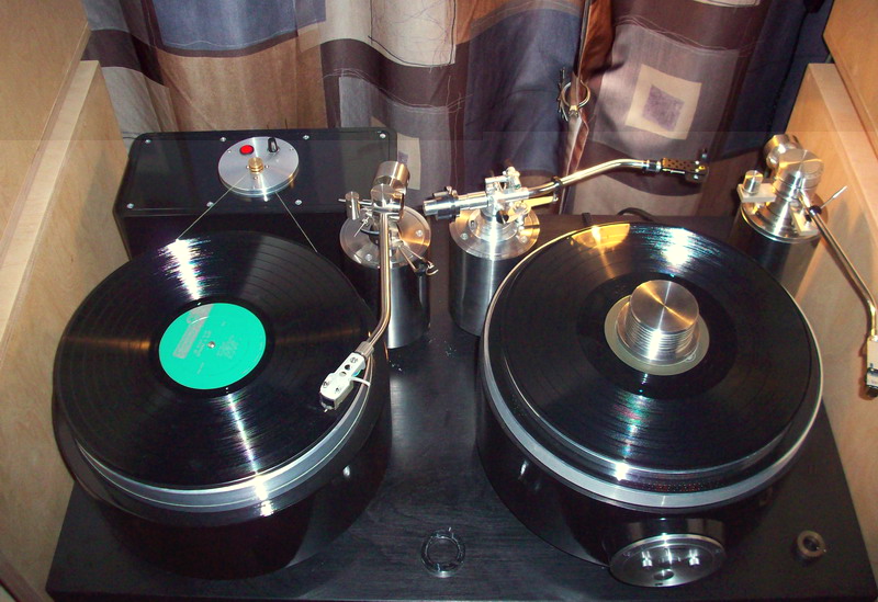

Еще пара фото.

Сергей, очень красиво всё выглядит. Если можно, опишите свои ощущения от строительства. Были ошибки, не было ошибок? Были находки, открытия? Я сейчас занимаюсь похожими проектами. Мне это очень интересно. Получали ли в процессе строительства какой-то конкретный звук или просто построили "красиво" и тем удовлетворились. Обе ли засыпаны дробью или пылу хватило только на одну? Не видно на чем они стоят, кстати? Шипы? Пассик оставили шелковым или использовали стандартный? Помучтесь - опишите... Это же важно!

Евгений! Мне было интересно сделать вертушку именно на нитке, с высокоскоростным двигателем и тяжелым диском. Как играют проигрыватели с низкооборотными двигателями, на резиновых пассиках мне было известно. Должен сказать, что не смотря на то что в том и в другом случае используется пассиковая передача это две большие разницы. Звучание проигрывателя на нитке мне нравится значительно больше. Нет той вальяжности ( сисястости) и размытости которые дают резиновые пассики.
Второй проигрыватель ( директ драйв) был сделан прежде всего для сравнения с пассиком.
В принципе звучание этих двух столов похоже, но все таки драйва у прямого привода больше.
Что касается технических вопросов, то если бы я опять "вошел в воду" то корпуса проигрывателей сделал бы пустотелыми и засыпал их дробью. В моем теперешнем варианте они выполнены из массива дерева. Блок мотора заполнен, как я уже писал, дробью и к нему вопросов нет.
Не очень удобно регулировать натяжение нити. А это важно. Как при установке новой нити, так и при эксплуатации. Я бы хотел иметь такую возможность. Это можно было бы сделать разместив и стол и блок мотора на массивной станине с возможностью перемешения путем червячной передачи блока мотора относительно стола хотя бы на 1-2 см.
Это все из области "мечт", но кто знает...... Было бы желание.
А желание есть. Есть еще желание поставить диск на магнитную подушку. Это реально и в этом направлении я намерен продвинуться.
Фирменную микровскую нитку попробовал, но потом убрал. Дает, как мне показалось, излишне аудиофильскую окраску. Шелк нравится больше.
Все компоненты на острых металлических шипах, которые вонзаются в деревянную доску-основание толщиной 6 см.
И последнее... ощущения о строительства были приятными.... :) :) :)

Тонармы FR-64, Micro Seiki -505S и Pioneer EA-10
