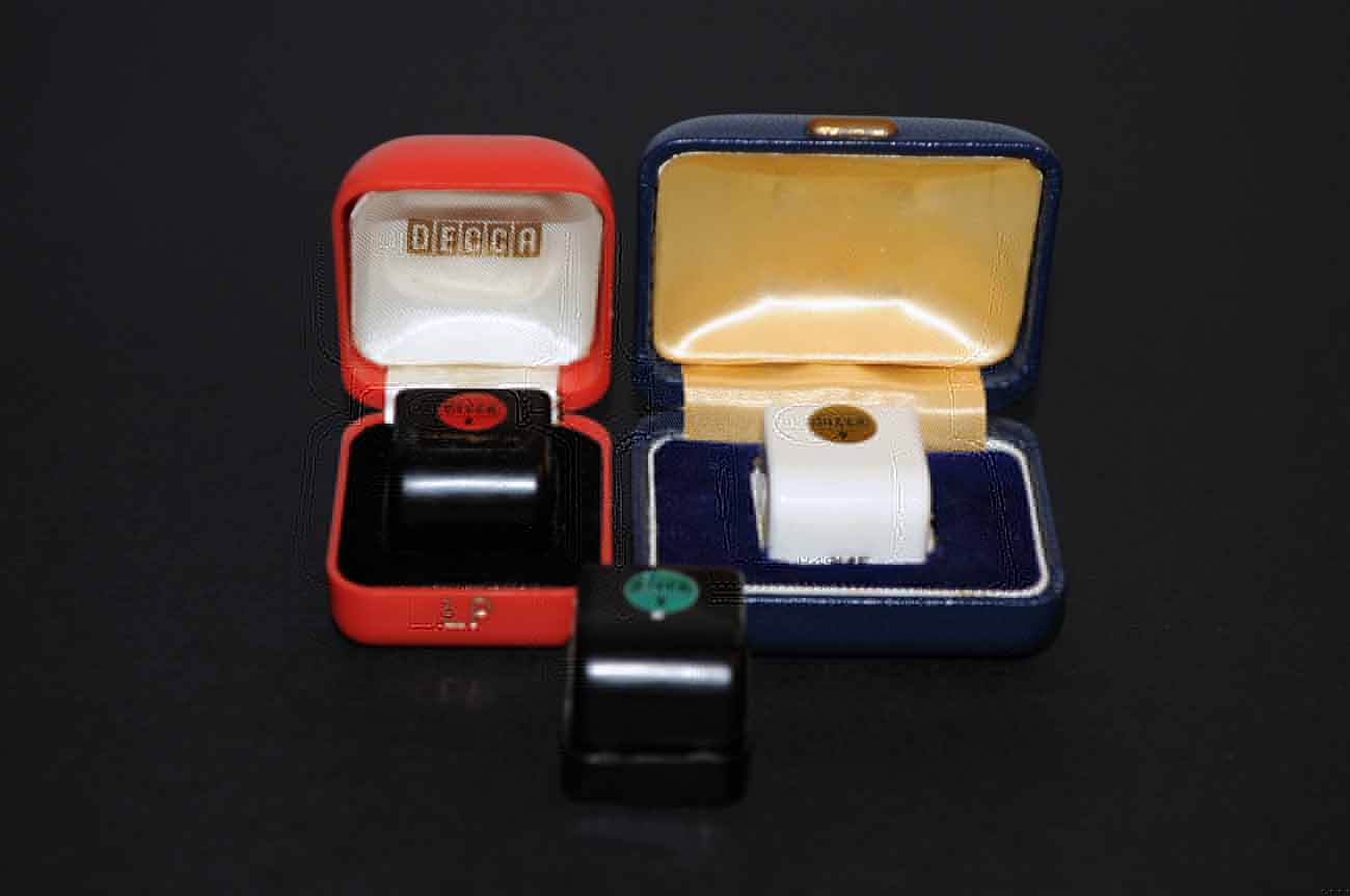

Некоторое время назад пытался слушать головки Decca FFSS mkI, SH4E(mkIV). Впечатление было двоякое: с одной стороны слышен глубокий потенциал, с другой стороны раскрыть его не получалось. Неделю назад возобновил попытки "разобраться" с этой маркой. Решение тех. проблем откладывало час Х, но сегодня он настал! Несмотря на многочисленные нерешённые тех.вопросы, результатом я уже очень доволен. Вынашиваю в голове план последующих действий, полон ожиданий.

Ах, подписываюсь! С той только разницей, что мой час Х ещё не настал. Полочка под названием Decca на моём чердачке всё растет и полнится. Что-то, по-моему, есть в этих конструкциях очень правильное, а? Как Ваши впечатления от прослушивания?

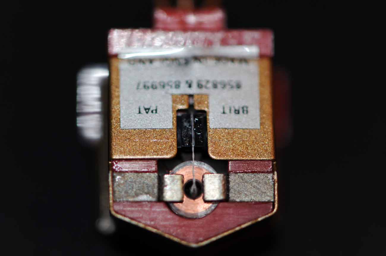

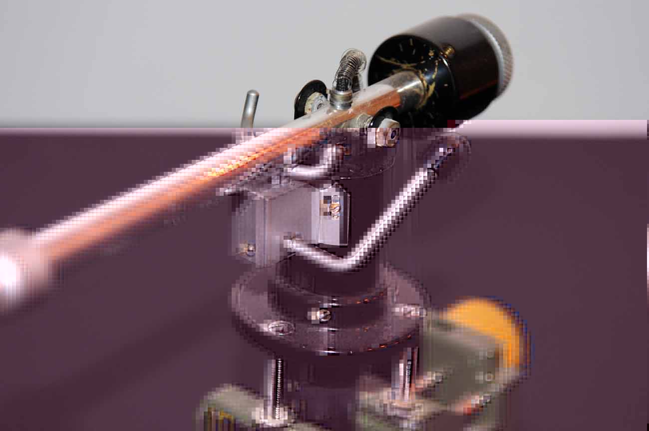

По конструкции она MI, похожа на Градо, которых у меня тоже достаточно. Трансформатор не нужен, выход высокий, около 1,5-2мВ. Сопротивление катушек - 4800ом. Сейчас гружу голову на 50К, но хочу завтра попробовать на 100К (производитель рекомендует не менее 50К). Хочу чуть повысить разборчивость в нижнем регистре. К остальному нареканий нет. Также буду максимально облегчать тонарм, т.к. он сейчас немного тяжеловат, резонанс в районе 5-6гц. Параллельно планирую ввести вязкостное демпфирование. У этого экземпляра головки игла выступает за пределы магнитных концентраторов довольно мало, всего на полмиллиметра, поэтому на коробленых пластинках цепляет брюхом. Головку потом буду править, подтяну немного жгутик и подогну Г-кантилевер, чтобы торчала на 1-1,5мм. Буду пытаться аккуратно снять корпус. Дело это не простое, т.к. старый пластик очень хрупкий и рассыпается очень легко. На чуть более ранних головках Декка так и не справился с этой проблемой. Сейчас буду аккуратнее.

Опробовал сегодня варианты с разной величиной активной нагрузки, от 47К до 100К. В качестве оптимума определил для себя 50К, то с чего начинал. :) Голову всё-таки придётся приводить в порядок, поправлять кантилевер, поэтому в ближайшие дни буду заниматься этим, затем продолжу практику.

У меня, к слову, на головках кантилеверы тоже очень низкие по посадке. Нет ли здесь какой-нибудь эзотерики. Может быть, мы просто не умеем их готовить...
У меня было 4 головки. На всех кроме этой иглы торчали примерно на 1-1,5мм. На этой же она выступает всего на 0,5мм. Головка зацепляет телом даже на входном бортике пластинки, не говоря уже о коробленых. Вероятно это проблемы хранения головки. :( Звучит она очень хорошо, поэтому я пожалуй поборюсь за неё.
