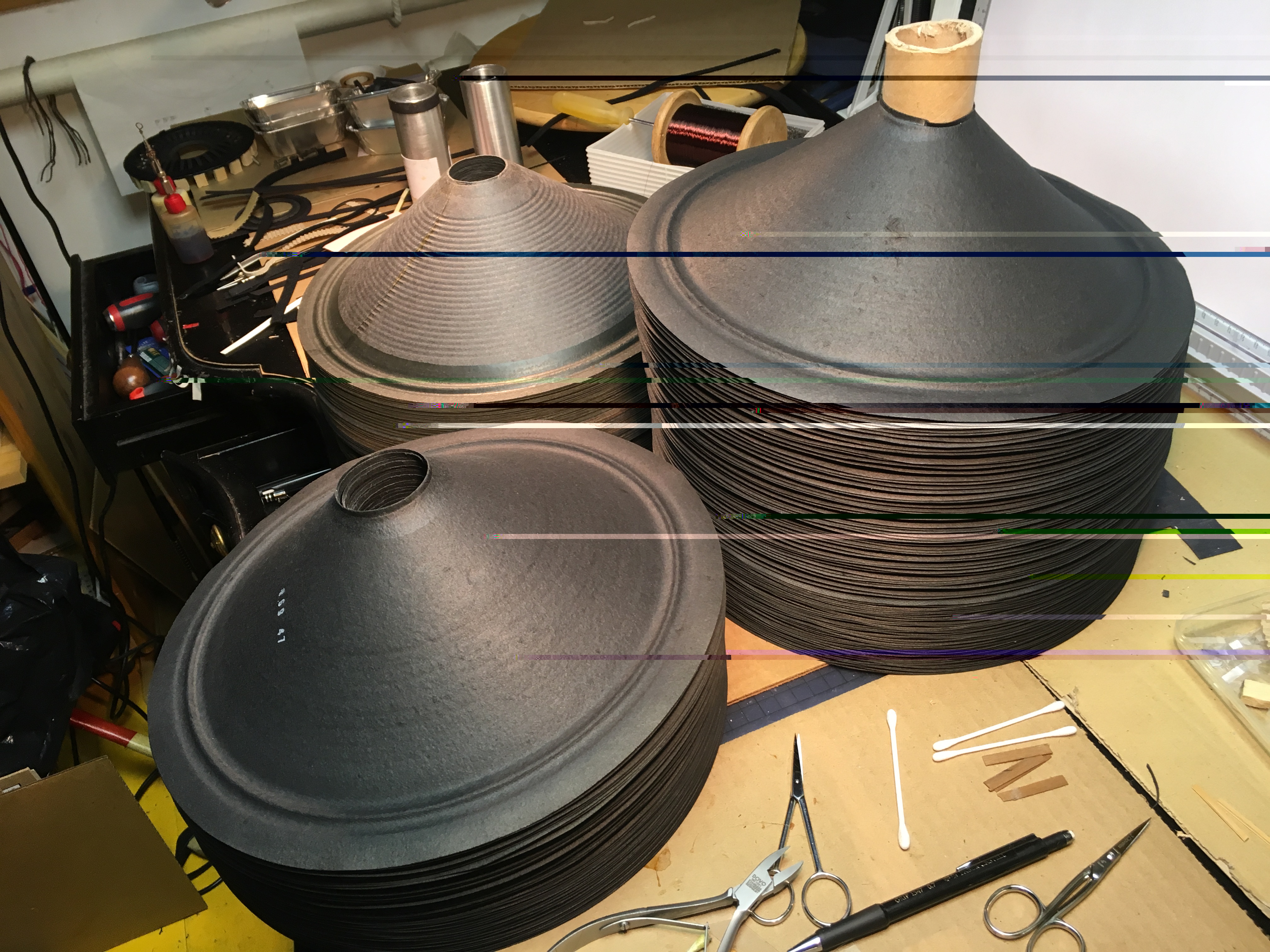

Вернулся на три года назад. Снял с пыльных полок старые свои эксперименты.
Динамики со сдвоенными диффузорами - не бог весть какая новость.
Не много кто, но временами с ними пытались экспериментировать. Дольше всех продержался Кондо.
Собственно, пришел он к ним уже в возрасте, экспериментировал до последнего, однако же относился к ним, по-видимому, сложно. Потому что делал, уходил, потом снова возвращался и опять забывал.
В общем, terra incognita налицо.
А вот и первый эксперимент. Сделал, очень на коленке, парочку пробных динамиков.
Не то, чтобы там было чем-то гордиться, но начинать нужно с чего-то... вот и выкладываю первый звук. Как точку отсчета...
Специально выбрал китайский цинь. Так сказать, чистый беспримесный звук.

Сереж, не боись! Поработаем. Диффузоры получил из Америки. Всё старенькое. О, сколько портить!
