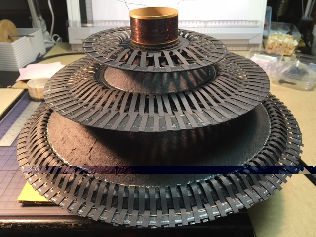

Как и было написано в объявлении, цикл экспериментов с пушпульными подвесами в их чистом виде закончился.
Все, что я понимал там, реализовано. Организация звукоизвлечения в верхнем и нижнем диапазонах мне более или менее понятна.
Ясен пень баланс краёв диапазона, да не ясен пень организации звука в середине частотных возможностей диффузора-динамика.
Между тем, умозрительно, вопрос это не простой. Не случайно "талии" есть практически у всех музыкальных инструментов.
В динамиках, тоже почти у всех, на диффузорах есть накатки или уплотнения, либо откровенные склейки двух типов излучателей в "талии", либо криволинейность, либо промежуточные подвесы, либо ещё чего...
Ну, вот я и задумался. Решил начать с промежуточного подвеса. Назвал это дервиш-кон по внешним признакам.

Середина должна быть на этом монстре очень сексуальна и просто хороша. Все очерчено, округло и так и просится в ручки шаловливые. Но ... но на мой неискушенный взгляд пострадает полифония - способность воспроизводить все, всех и сразу, да и динамика пожалуй схлопнется. Девушки - соло будут нежнейше ворковать прям на ушко, но суровые парнишки из аккомпанемента будут както скучноваты и нерешительны... Ну я так думаю... Хотя на фоне одинокой виолончели, какой нибудь бардессы или барда какое это имеет значение - да никакого...

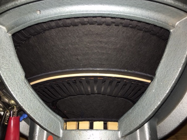

А дервиш мой тем временем высох. Достаточно для того, чтобы понять, что там сложилось, что нет...
В плюсы заношу резкий подъем носкости звука за счет совершенно иной подачи середины. На фоне играющих рядом пушпулов этот дует как иерехон на фоне свистульки.
Минусы, конечно, в недостатках крепления. Что вылилось в довольно ощутимый акустический рубец в районе 2-3кГц. Но это, я думаю, смогу перебороть.
Пока же для статистики слушаем матеты, раз барды не по душе...

1. По поводу "одиноких" виолончелей, бардов и бардесс. Это не желание унизить и не дай боже оскорбить - это всего лишь констатация факта, или если угодно демонстрационная политика и Ваша система качественной оценки качества звучания, которую Вы так любезно изложили в своем посте. В отношении этой системы можно спорить , но при этом нельзя не отказать в последовательности и определенной логике. Хотя, конечно отделение эстетического начала от самого процесса звуковоспроизведения меня несколько удивляет. Отделение техники живописи от самой живописи. Но меня то больше волнует, не собственно технические приемы динамикостроения, сколько вызываемый этими приемами эстетический результат.
2. Чисто технически система Вашего "дервиша" напоминает систему двойней подвески звуковой катушки. При этом , как и у Вас получается крепление подвижной системы в трех точках вместо двух. Звуковые особенности подобного мне неплохо известны, так как мы это пробовали и результат был сходен с Вашим.
3. По поводу собственно самого звучания Вашего "дервиша" - ну и в чем я был не прав? Резкое увеличение "носкости" - тот самый звук в ушко, хотя я не могу сказать что это мне не нравится, очень нежное звучание источников первого плана и отдаление и некоторое смазывание второго, да и динамика звучания несколько уменьшена.
4. На мой взгляд сама идея дополнительного демпфирования разделяющего диффузор на части при помощи дополнительной колеблющийся массы очень интересна, но трех точечное крепление - это все таки не лучшее из того что есть в жизни

Было бы крайне интересно и крайне завлекательно, если бы дополнительный подвес не был закреплен и, свободно или полу свободно, болтался в воздухе. Ну это я так о своем о девичьем...
 Заголовок сообщения: Re: Dervish-cone или что приходит на место пустоты?
СообщениеДобавлено: 23 апр 2016, 12:53
...сразу о "девичьем", amd. Понимаю откуда желание. Но там все тоже гадское коромысло. Конечно, если оставить край свободным, это сразу добавляет воздух и равновесие в звук. Но вместе с тем свободный край становится источником неубиваемых паразитных резонансов. Истина, как водится, лежит посередине.
