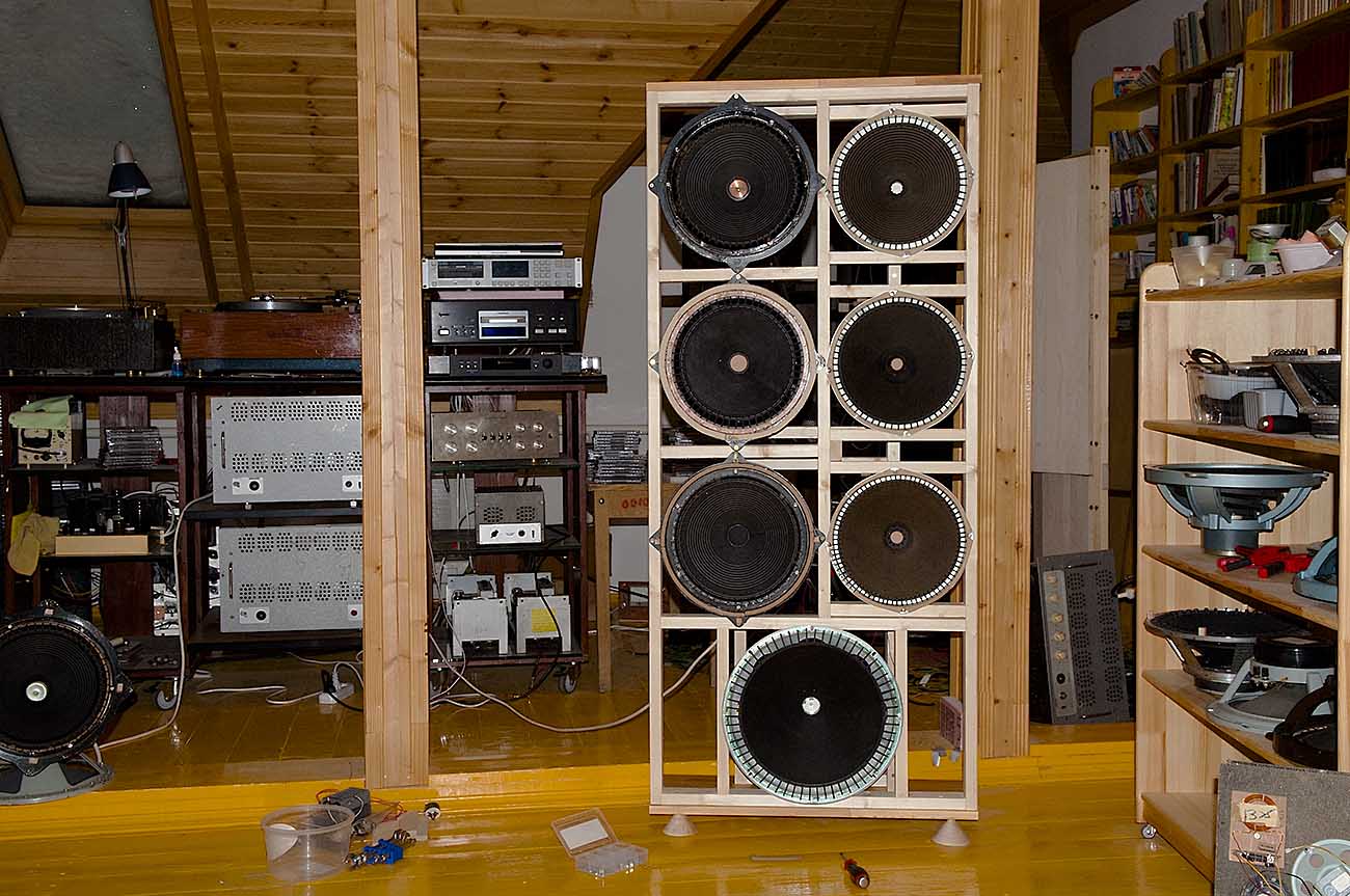

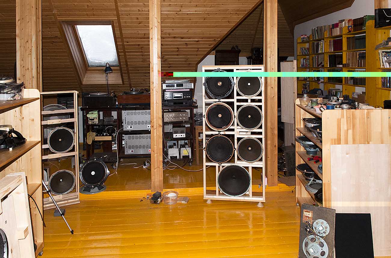

Потехе час, между тем... Год начал со строительства такого вот "насеста". На сегодня это лучшее по конструкции, что я могу предложить самому себе. Пробный запуск, конечно, обрадовал не очень, но обнадежил определенно...
Будем настраивать и доводить. Я его. Он, видимо, меня. Надеюсь поговорка:"как встретишь Новый Год, так его и..." - к этому проекту не будет иметь прямого отношения.
Записано на IPhone, сорри.
Играют шесть динамиков в стойке. Один канал. Стерео подача.

За выходные доделал "пятнашку" Магнавокса же. Поставил в стойку и обнаружил, что дополнительная опора, которую получил после этого звук, потащила за собой "петухи" в динамиках, которые до добавки играли вроде бы вполне себе. Придется опять настраивать. Но процесс, по крайней мере, движется в сторону результата, как мне слышится, а не в сад. Погоняю малость и, думаю, примусь за второй насест. Благо там уже больше половину динамиков готово...
