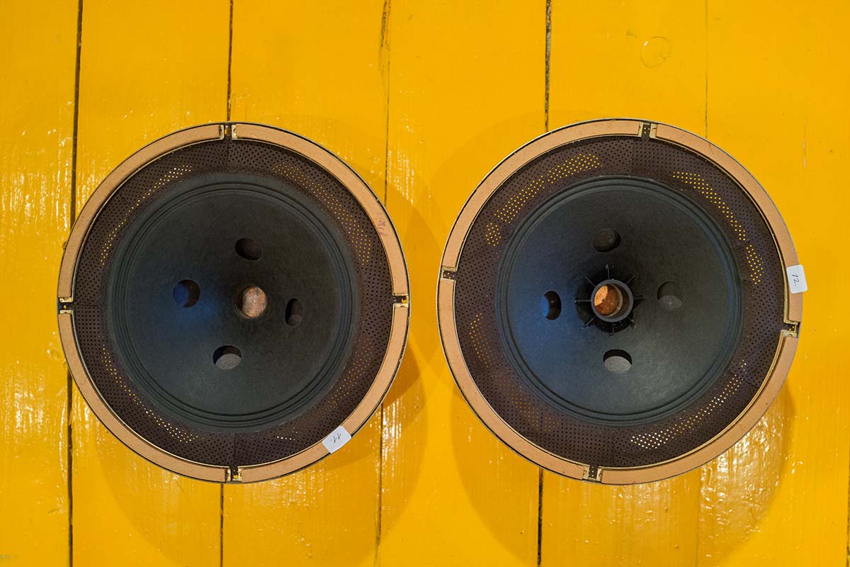

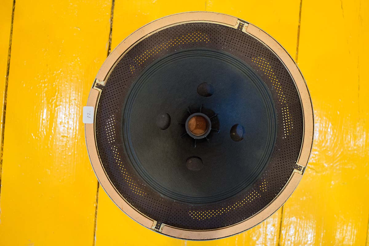

Послушал-послушал я кондовские "Рути" на ютьбе и вспомнил свои прежние ощущения от прослушивания "живых" динамиков мэтра, на волне которых соорудил года три назад и себе парочку мониторов с двойными диффузорами.
В качестве доноров, помнится, выступила тогда бесхозная пара 28-х Кинапов. Результат показался мне занятным, но и только. И вот теперь что-то вернуло меня туда, в те времена.
По счастию, динамики не сгинули в бурных волнах моего вдохновения. Я отрыл их и вдруг заинтересовался.
Выглядят они сегодня так:

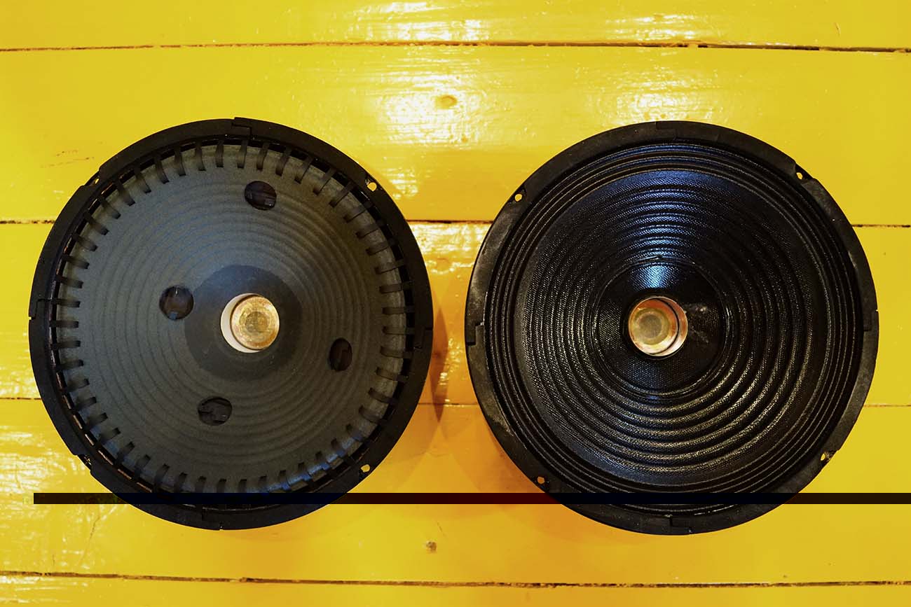

СообщениеДобавлено: 02 сен 2014, 13:00
Как и обещал, сделал двухдиффузорный динамик. Поскольку за основу был взят низкочастотник с мощным магнитом и широким магнитным зазором (оригинальная намотка катушки четырехслойная), конструкция автоматически была продумана с опорой на нижнюю середину.
Вот, собственно, что получилось.

Оригинальный динамик звучал так.
http://www.youtube.com/watch?v=uQ0pOSfv ... e=youtu.be
Разница на ютьюбе отчетливо слышна, главным образом, на одиночных нотах, поскольку точность аккордного звука на том уровне, где он различается, сильно нивелируется ютьбовскими фильтрами. В первом случае, впрочем, даже на ютьбе больше точности и тонкости. Во втором - основательности и шлейфов.
