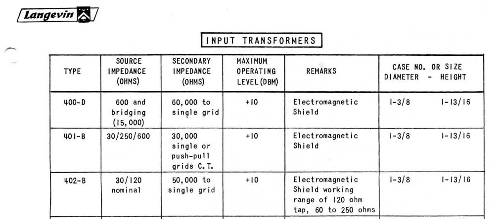

Langevin 402B - это топовый трансформатор линейки. Аналог знаменитого WE 618B. Это лучшее, что есть у меня, и лучшее, что мне доводилось слышать.
Langevin 401B - это практически то же самое, вплоть до цоколевки, но с другим коэффициентом передачи. В таблице это наглядно показано.
Изменение коэффициента передачи приводит, на слух, к пропорциональному изменению скорости атаки и амплитуды звучания. Это главное.

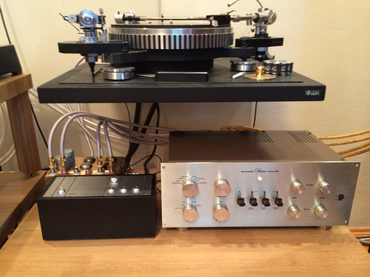

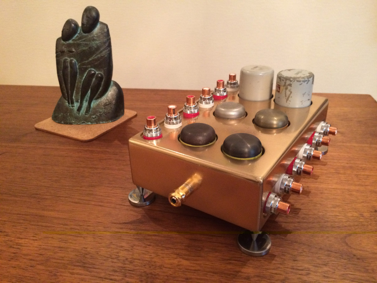

Собрал блок МС трансов с участием пары Langevin 402B.
Там же стоят две пары Klangfilm T42 /75/1 разных лет выпуска. До этого эти трансы были в разных корпусах.
И для удобства коммутации решил их в один блок объединить. У меня на вертушке три тонарма.
Ну и, соответственно, нужны три МС транса. Теперь стало намного удобнее пользоваться и комбинировать.
Корпус выпилил из бронзы. Отлил заготовку с помощью моего старинного друга-скульптора.
А так такой бронзовой заготовки не найти. Заготовка, мля, была 8 с половиной кило. В стружку ушло почти 5.
Начал слушать. Благо теперь можно тыкать почти на лету.
Что сказать? Евгений прав. Ланжевин крут.
Связка FR-64S/EMT XSD15 sfl/Langevin 402B - ну просто супер суперский.
Но и Кланфильмы не очень хуже. С современными изделиями, например с Shelter 901+SME M2-12R, звучит не хуже.
Выглядит так:

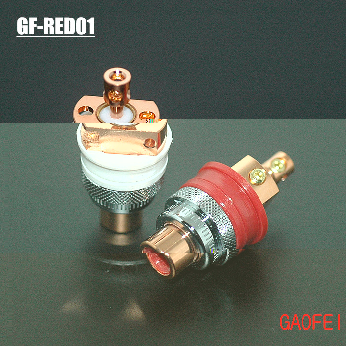

Ахренительно! Красота нереальная. Но, главное, как же этот постамент, со всей его массой и вязкостью, повлиял на звук? Кстати, смотрю, использовал разъемы из красной меди. Оправдали они возложенные...? Как крепил трансы? Вглухую или на фигурных шайбах? Красота...

О влиянии материала на звук - думаю хорошо влияет. Бронза - материал музыкальный.
По корпусу отверткой стучишь - звон красивый.
Крепеж Кланфильмов традиционно: гайкой через две корончатые шайбы. Ланжевин: как и в оригинале, за юбку (но не кольцом а в трех точках).
А RCA разъемы я бы не назвал дорогими. Можно найти от 20 баксов пара. Также у них довольно грамотная винтовая зажимка. Так что паять почти не пришлось.
