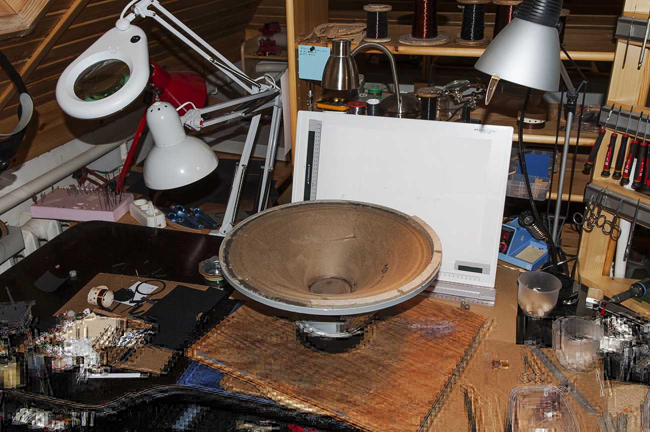

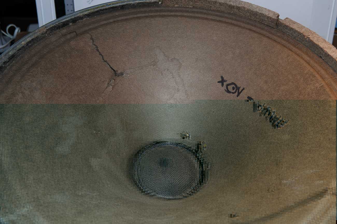

Возникла у меня, по времени, нужда в низкочастотных динамиках для одного текущего проекта. А как-то потихоньку накопились на моем чердачке всякие-разные эрэфтэшки. Сами-то они по себе, как доноры, хороши, но вот размерчик в 16", ну, крайне неудобен.

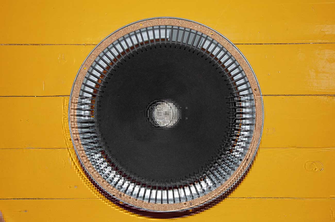

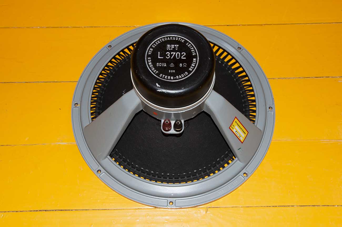

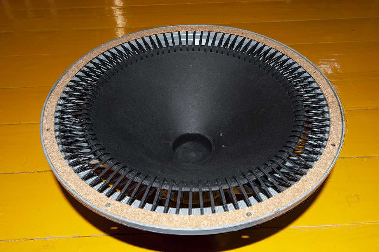

Однако же жизнь приперла меня к стенке, потому что легкие диффузоры моих любимых Магнавоксов тот диапазон, который мне здесь был нужен, определенно не поднимали. Пришлось пойти на компромисс. И загнать в гэдээровский продукт старые дженсоновские диффузоры...
Понятно, все остальное там сделалось, как всегда. Катушка медная, намотана сеточкой на 3,5 Ом.
Получилось даже прикольно...

Вермоновские динамики обладают очень мощным и качественным магнитом. Я к такому не привык, так что пришлось повозится с настройкой уже готового монитора, но в конце концов он у меня заиграл, как планировалось. Что приятно...
Играет один канал - один динамик. Источник CD.
