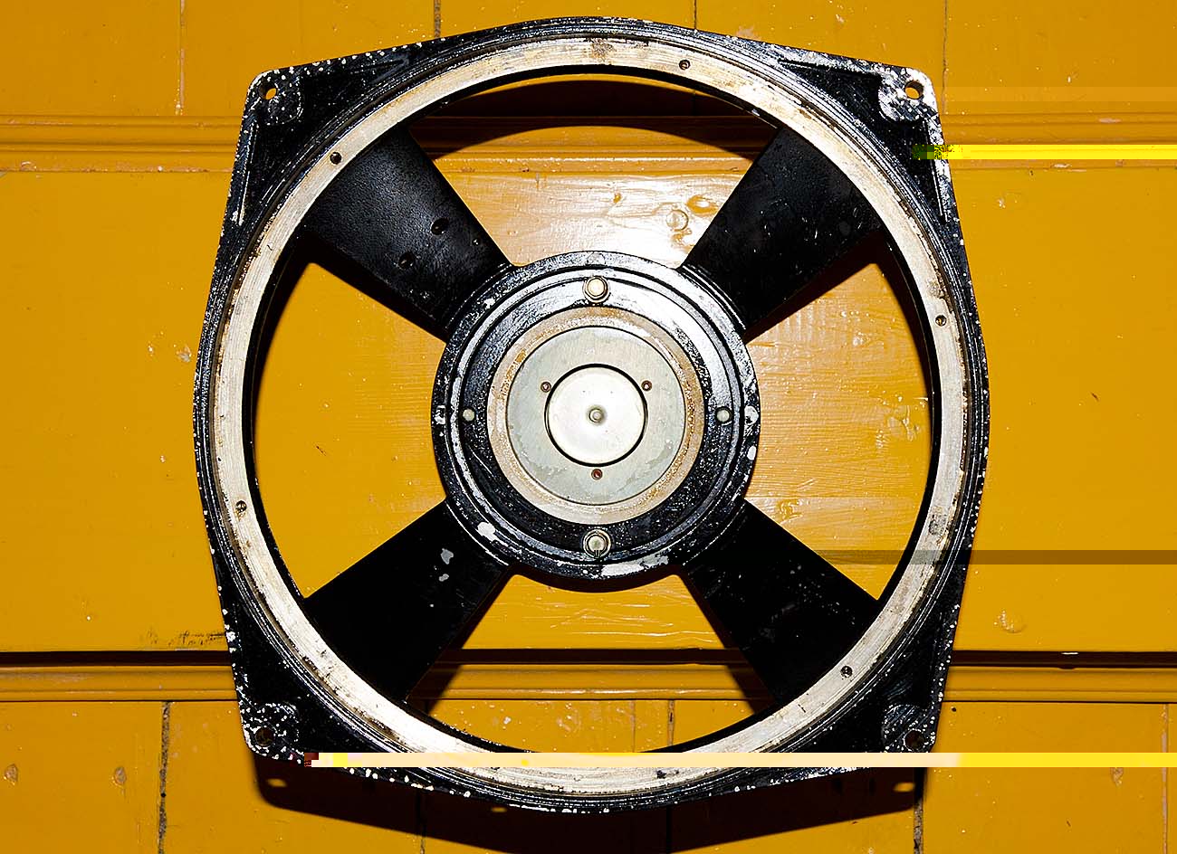

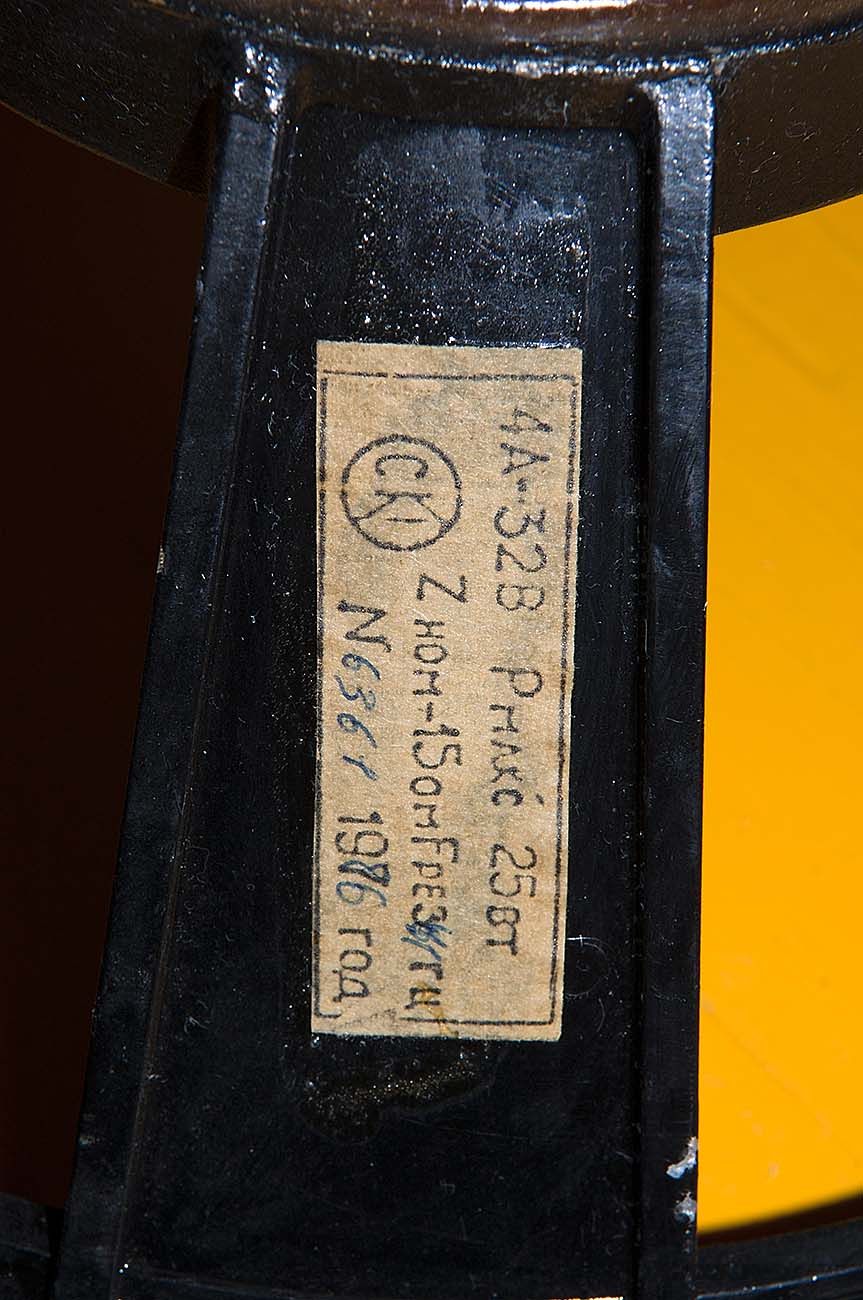

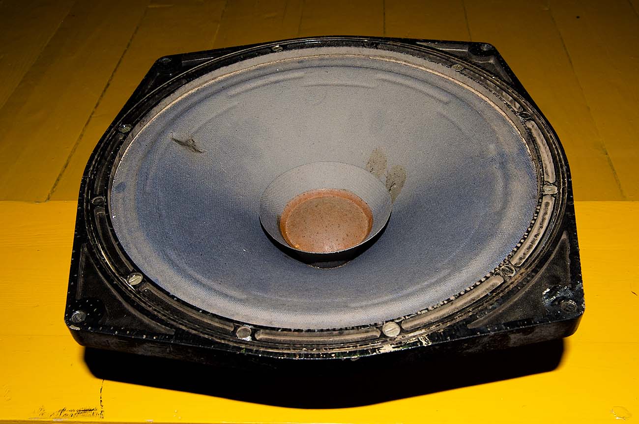

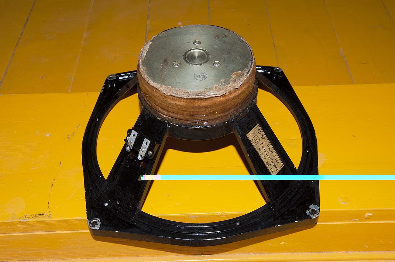

Не верилось, что мои запасы 4А32 когда-то истощатся. Однако же это случилось. Точнее закончились мониторы на кобальте. Горелые. Так что, даром что катушка будет намотана золотом 750 пробы, динамик тока ферритовый.
4А32 же я взял потому, что очень хорошо его знаю и, стало быть, надеюсь легко различить, где заканчивается привычное в его звуке и начинается специальное, обусловленное применением золотой проволока для намотки катушки.
Такой вот, подержанный жизнью, однако же все еще красавец.

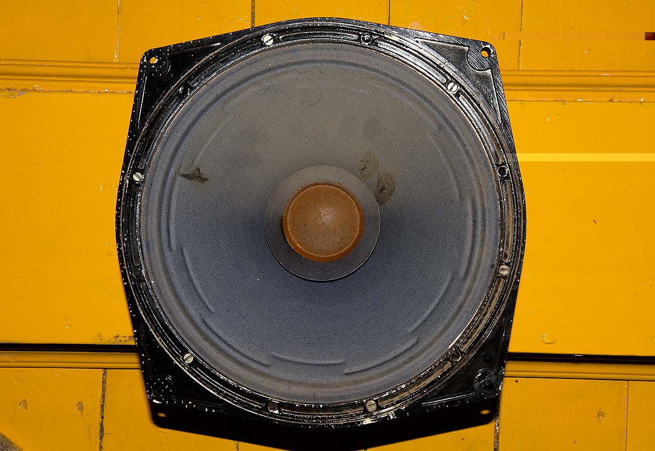

Умылись... Решили не красится. Эксперимент же...

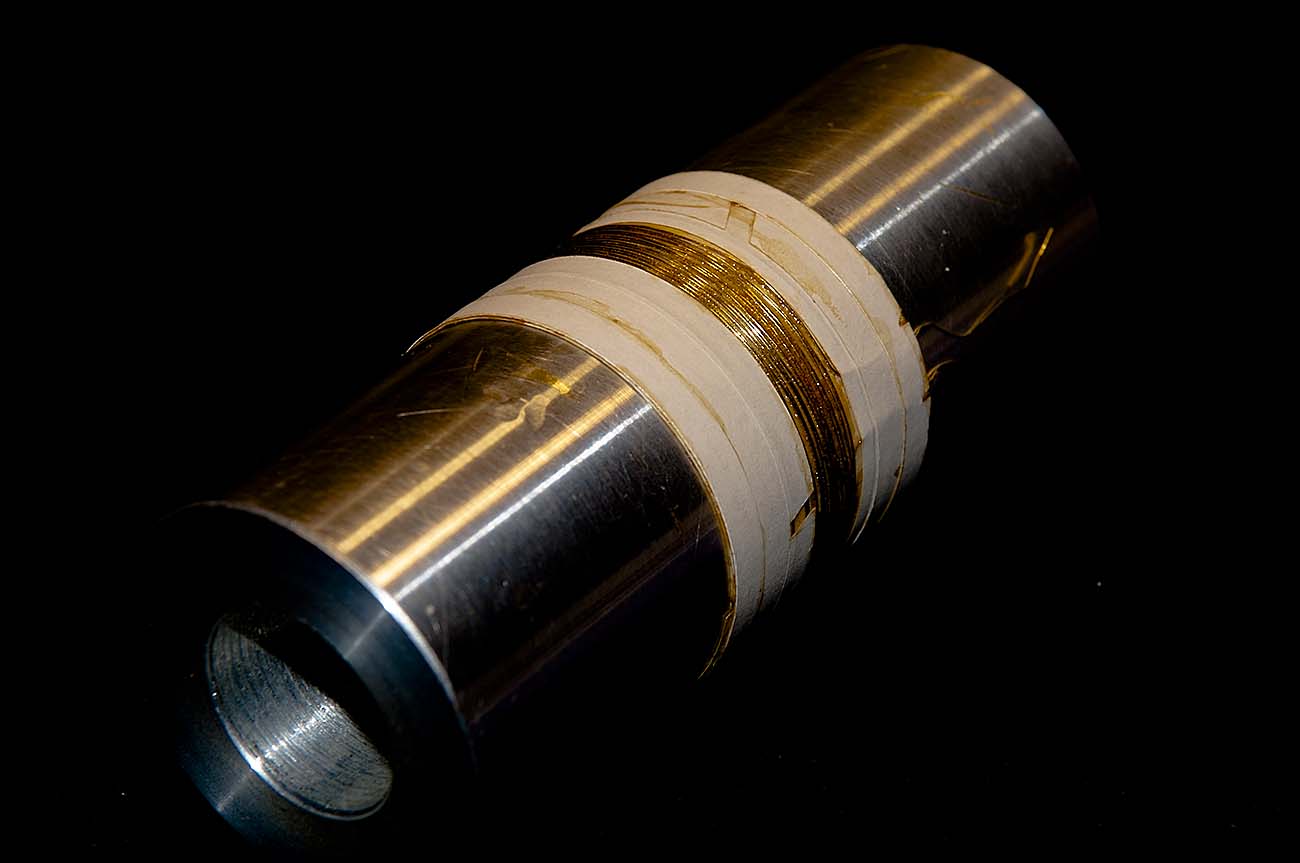

Натурально вспотел. Три(!) часа мотал катушку-ё! Миша, не смейся над сиротой! Золото 750-й пробы, вопреки моему книжному представлению о благородном металле, оказалось по жесткости сродни гитарной струне. А с учетом того, что изначально оно (ручная работа) было не бог весть какое ровное... В общем, хорошо Евген не слышал, с какими песнями я мотал свою "сеточку". Однако же сработал и отправил в отжиг. Теперь - футбол! Фу...

Вообще-то, Евген, я сегодня весь день был счастлив оттого, что стезя ювелира миновала меня в этой жизни. Катушка после печи и до окончательной обработки выглядит, однако же, следующим образом. Истиная красота, как видим, мне все еще не открылась, но функционально она вполне себе... на 11,2 Ома.
