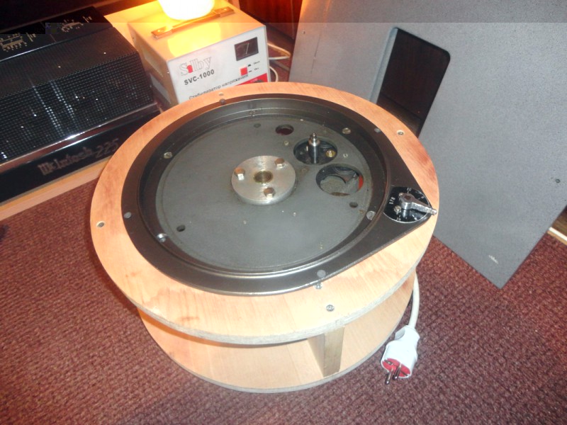

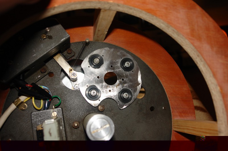

Так это все было в начале. Теперь уже наверное больше года назад. Я плакал! Тверской продавец с интимным именем Елена "забыл сказать", что диск большего диаметра и посадить его на место в шахту не возможно! Хотя о том, что отсутствует ролик предупредил честно! Сам понимаете, мои ощущения, когда я понял как я попал!

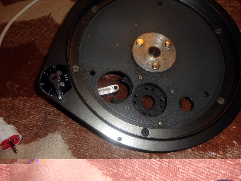

Еще пара фото того что было.

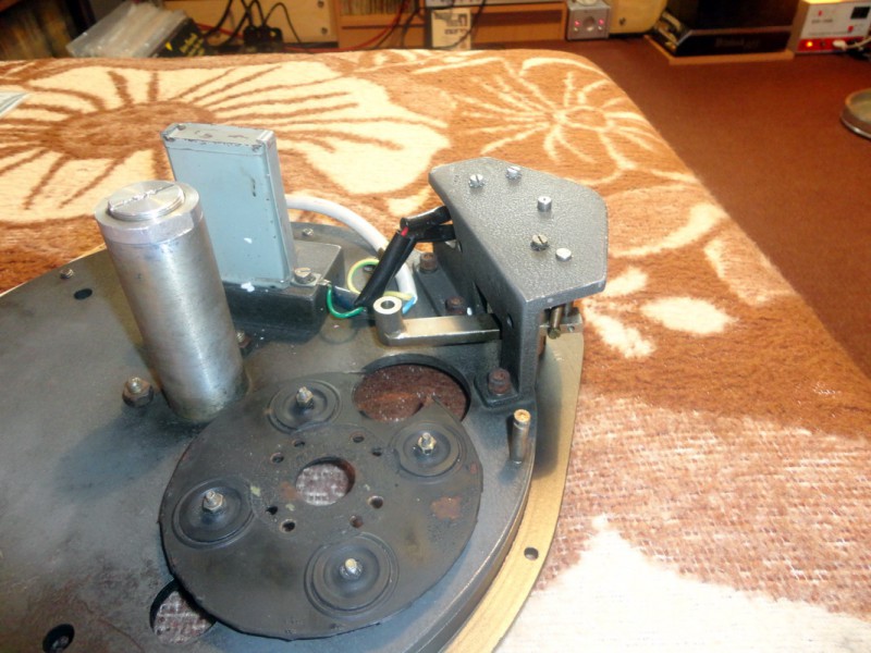

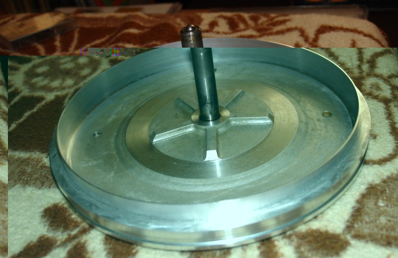

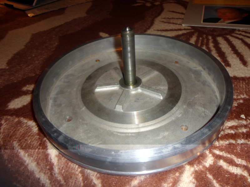

Погрустив и перематерившись начал думать как решать проблему.
Если решить не можешь, то надо найти людей, которые это могут сделать.
В славном городе Воронеже такие люди нашлись! Ура. Вот что получилось.

Еще пара фото.

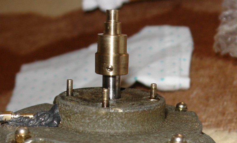

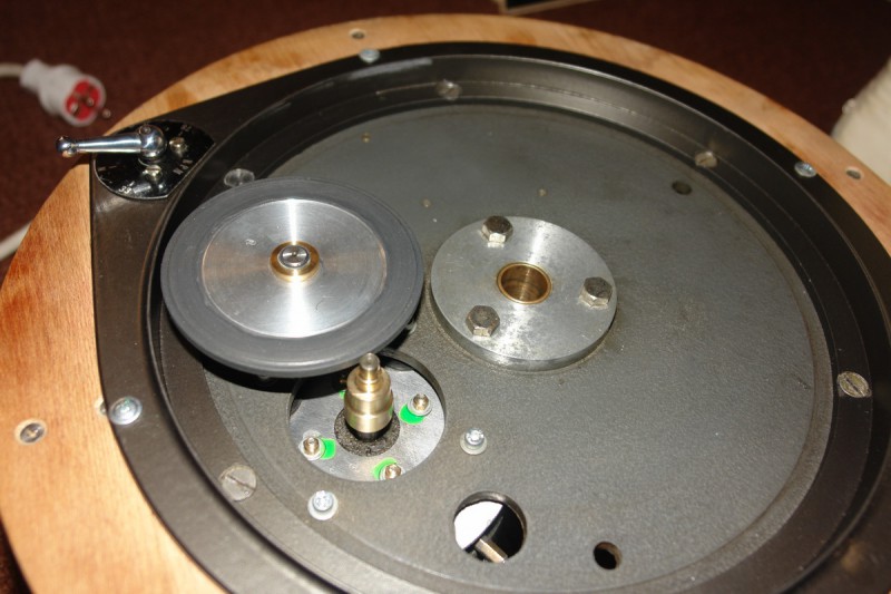

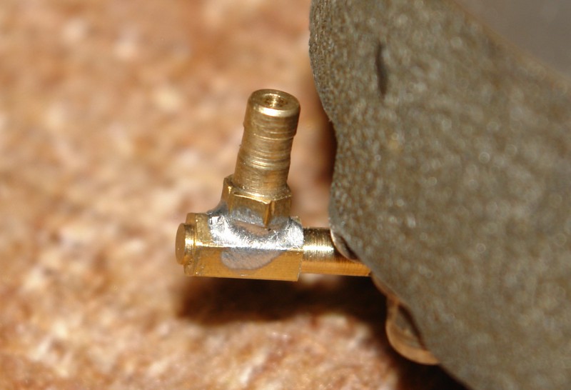

Далее подключились Барнаульцы. К счастью у них не у всех реки из жопы растут!
Ну и на конец результат! Он более чем радует! Тишина в паузах! Мощь и слитность звучания.
Победа!!!!!! :) :) :)

Еще пара фото.

Красиво получилось,особенно корпус , можно попробовать доработать его в стиле люксмана 444 то есть сделать универсаьную слайд базу под два тонарма и переключатель тонармов снизу ,
вообще молодец утер нос всяким иностранцам :!:

Сергей, как крепится доска плинта (или не доска?) к металлической раме и насколько жесткие пружины стоят на вертикальных опорах? А так, согласен с Францем: вкусно получилось!
Cпасибо!
Да думал я про такой вариант, но не решился. Если делать, то надо вставки металлические с "полозьями" для перемещения тонармов ставить, а это точные фрезерные работы. А с эти у нас в России проблемы. Даже за деньги.
Поэтому пошел "традиционным" путем. Сразу вместе с доской заказал по три базы под установочные места. Так что думаю скоро в другом обличии покажу. Все таки хочу приторочить на него два Нормановских тонарма. Думаю не плохо все срастется.И по звуку и внешне.

сделай из дерева полозья из лиственницы,без проблем а базы и бронзы :idea:
