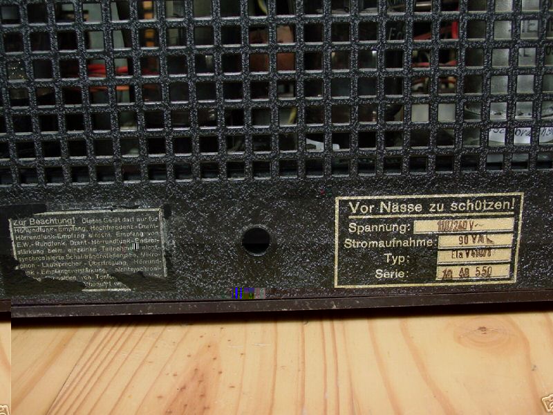

К слову, чтоб уж не выглядеть совсем теоретиком, по случаю потратился на старенький усилитель. Называется Klangfilm KL-41071, если кто знает. К сожалению, без реставрации обойтись не удастся. Поэтому буду рассматривать его как проект Sound Up. Натурально. Чего и вам желаю...

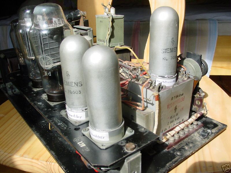

Одна из этих дивных больших лампочек под названием ED, в просторечьи "триод", не пережила тягот путешествия их из Германии в Сергиев Посад. Почила. Как я её понимаю-ё...
 Заголовок сообщения: Re: Klangfilm - будет жить...
СообщениеДобавлено: 09 ноя 2011, 12:17
Лампочка, нужно сказать, из тех, что на дороге просто так не валяются. Денег стоит немерянно, появляется редко. Есть замены, попроще, но очень хочется восстановить аутентично. Коплю...

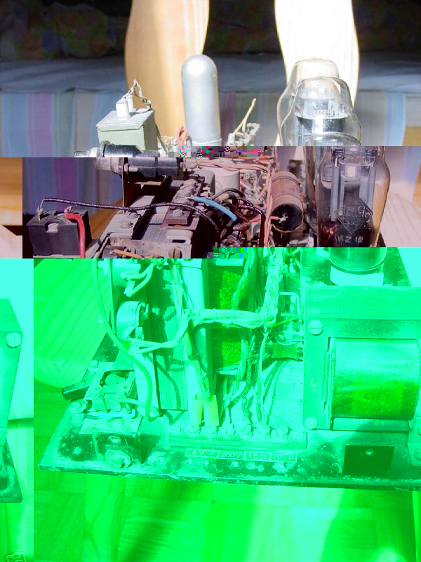

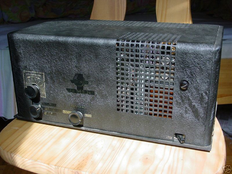

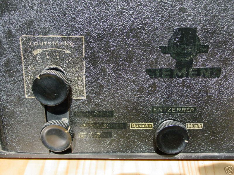

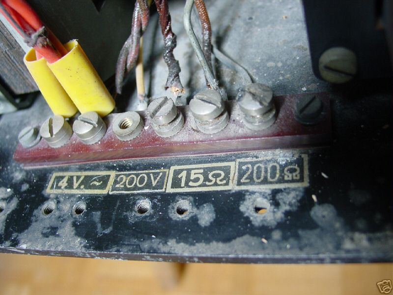

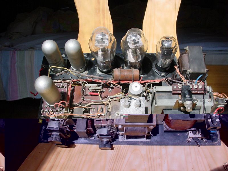

В остальном, дядя написал, что усилитель принадлежал его другу. До последнего работал в его домашнем кинозале. Когда это "последнее" пришло, вдова попросила реализовать остатки. Кроме усилителя друг предлагал еще два киноаппарата ростом по метр восемьдесят каждый. Я отказался. Может напрасно?

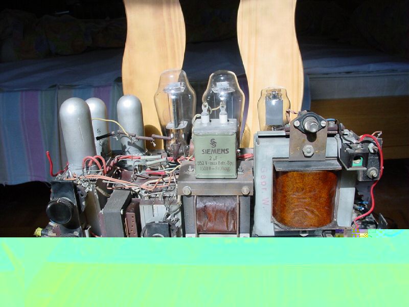

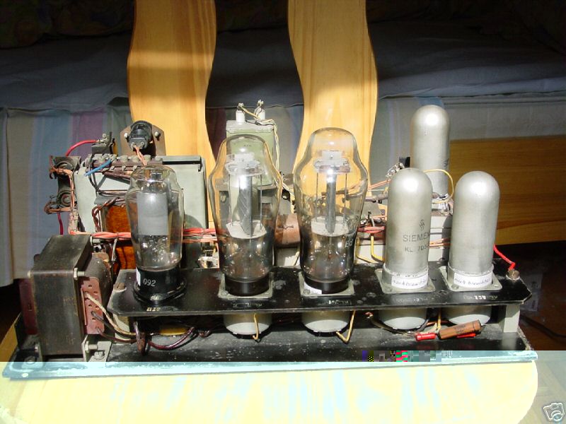

Сам усилитель, в подробностях, помимо триодов, выглядит следующим образом:
Amplifier made in the 40's.
- Valves: 2 X KL-70505, A2 12 Telefunken,
- Dimensions: 42 X 20 X 20 cm.
Может, у кого схема имеется?

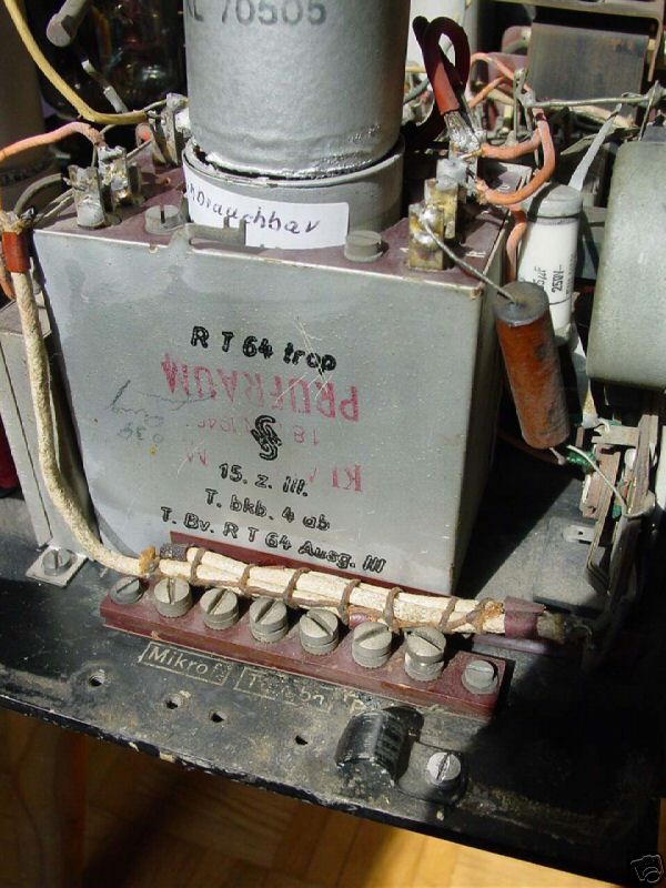

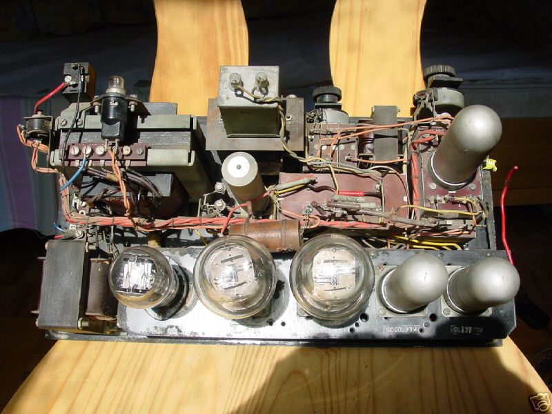

Очень интересно.Очень плотный монтаж.Влияние тр-ров друг на друга и на остальные элементы схемы большое.Очень большое.Вызывает недоумение расположение конденсатора в металлическом корпусе верхом на тр-ре.Кажется и одна лампа расположена на тр-ре?Может именно это пренебрежение правилами построения усилительной апаратуры и дает тот винтажный звук,о котором так много говорят?А если все сделать по правилам(даже из эих же деталей),то и звук мы получим не винтажный,а несколько другой,более правильный и достойный,исходя из современных реалий.Ведь ни для кого не секрет, для чего делались эти усилители и какие характеристики имели.И использование их в том виде,как есть вызывает большие вопросы.Конечно если это не предмет коллекционирования.Тогда все это оправданно.Но если нет-то вряд ли .ИМХО.
СообщениеДобавлено: 09 ноя 2011, 14:25
Верхом на силовой трансформатор ставили кенотрон и конденсатор , что сразу после него. Тем самым не тащили в конструкцию наводки переменного тока .
Это почти стандартное решение в довоенных радиоприемниках.
Но согласен, что конденсатору верхом на трансформаторе может быть слишком тепло от трансформатора. А значит срок его жизни сокращается.
Но в данном усилителе вовсе не этот случай.
