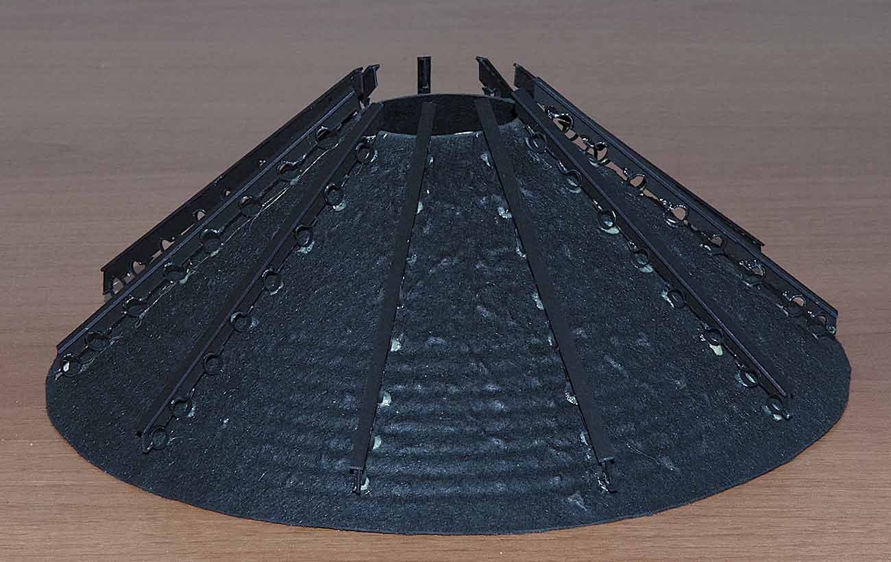

СообщениеДобавлено: 07 авг 2012, 16:04

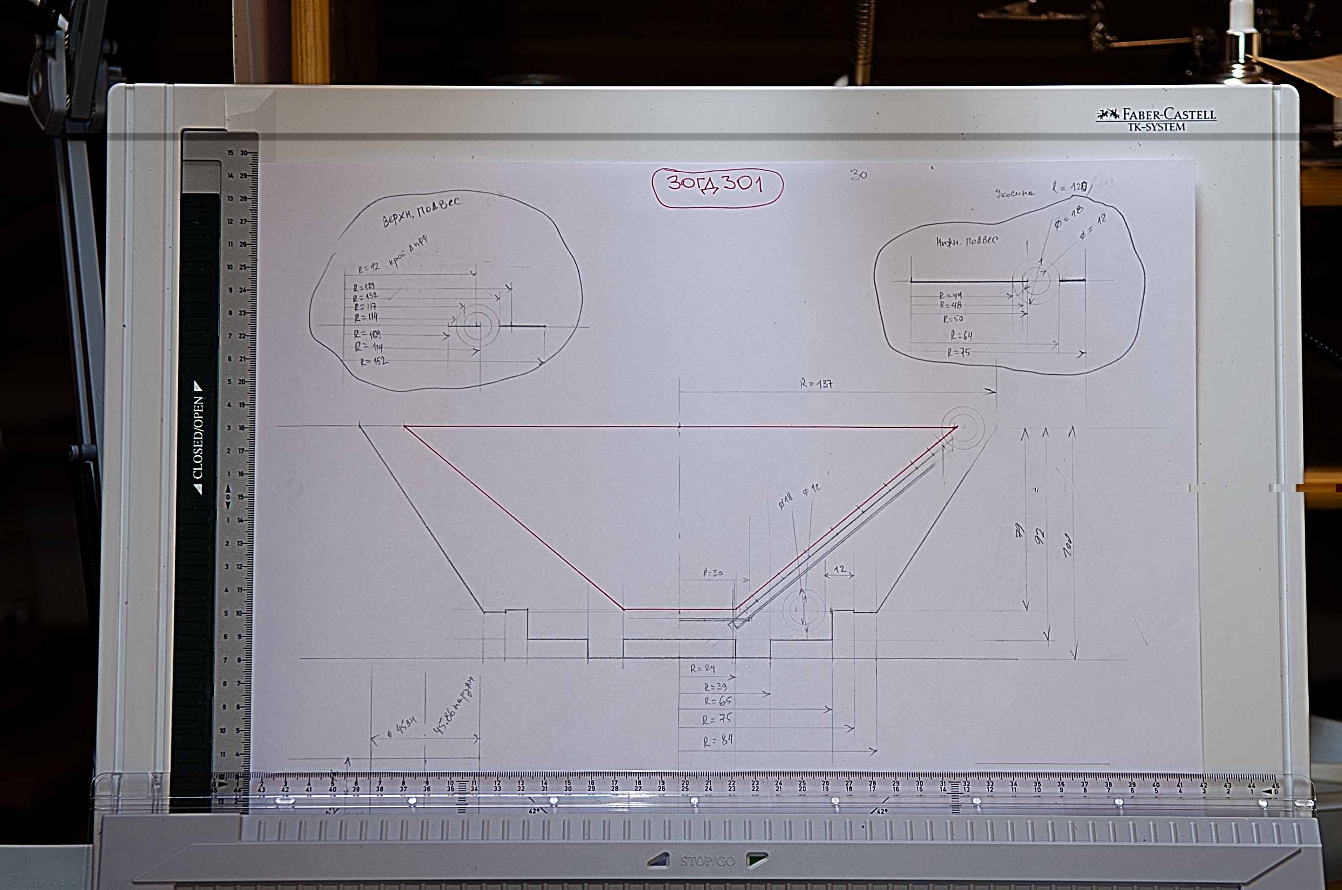

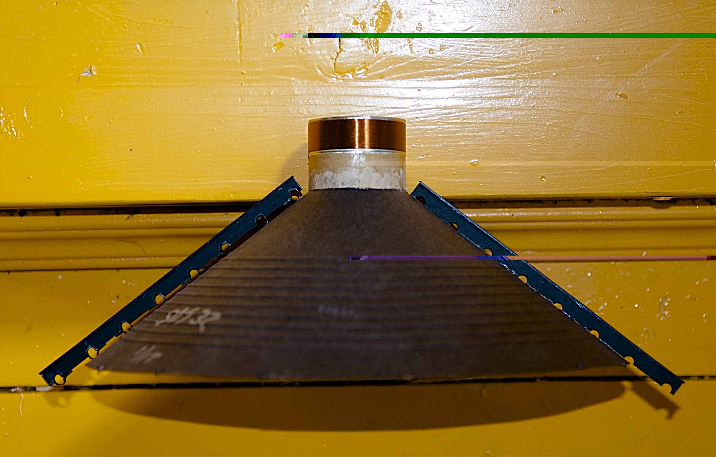

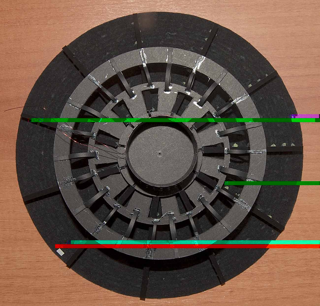

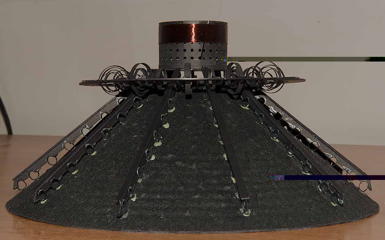

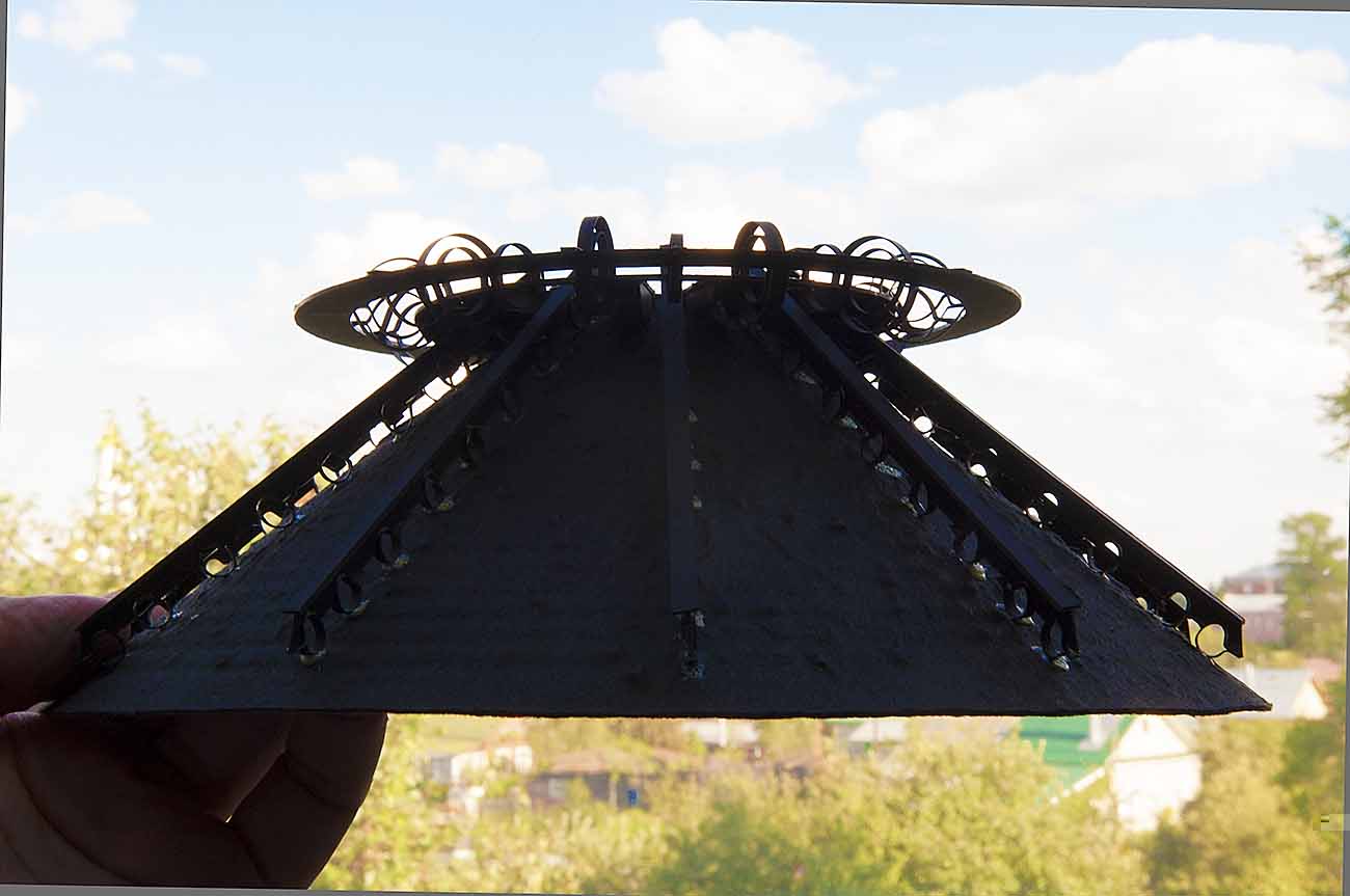

Я решил расположить радиально по периметру диффузора 11 "укосин", приклеив их к диффузору с одной стороны и вклеив в катушку с другой. Таким образом, по замыслу, звук будет попадать на площадь диффузора не столь акцентировано.

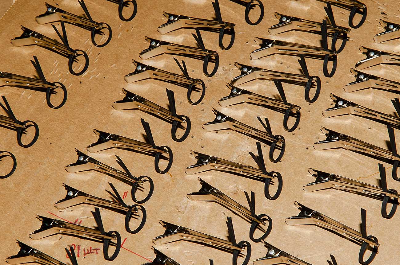

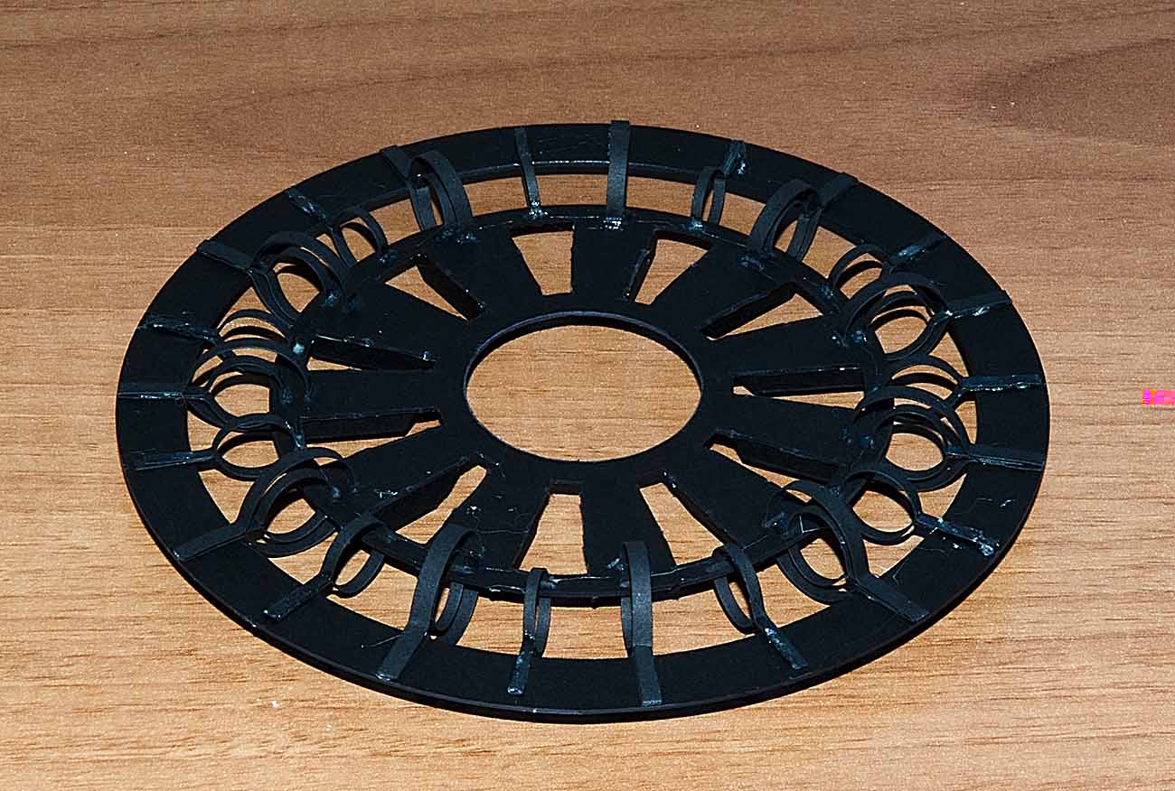

Дальше я наклеиваю на диффузор, сверху и снизу, по кромкам, два кольца, к которым креплю пушпульные подвесы. Кинематически констукция здесь распадается на два контура. Привод от катушки взаимодействует с подвесом только опосредовано через диффузор.
Такая вот простая мысль... Но очень тяжелая конструкция. Корплю. Буду отчитываться, по мере...

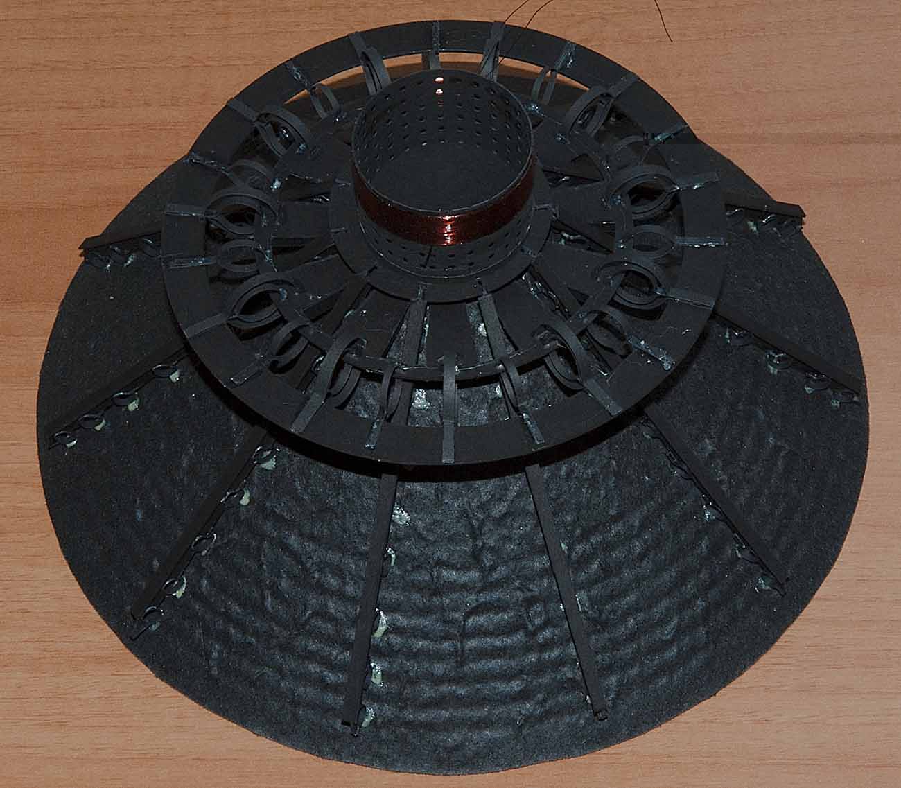

 Заголовок сообщения: Re: 30 ГД301. Где это видано.
СообщениеДобавлено: 08 авг 2012, 18:52

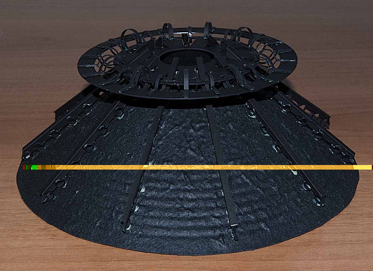

Вот так это выглядит в сборе. Первый контур подвеса. Принимаюсь за второй...
СообщениеДобавлено: 09 авг 2012, 15:38
Ну, вот так оно, приблизительно, складывается в конструкцию. Осталось кое-что подогнать, подчистить и уже выходить на общий сбор-построение. Думаю, к выходным, динамик может, подать голос...
Смотрим, конечно, только на конструктив. Опрятность - это технология. Это потом.

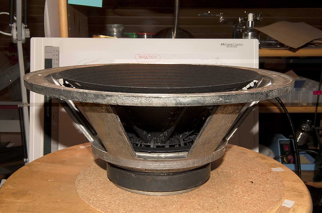

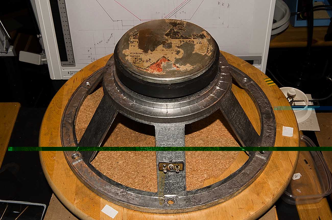

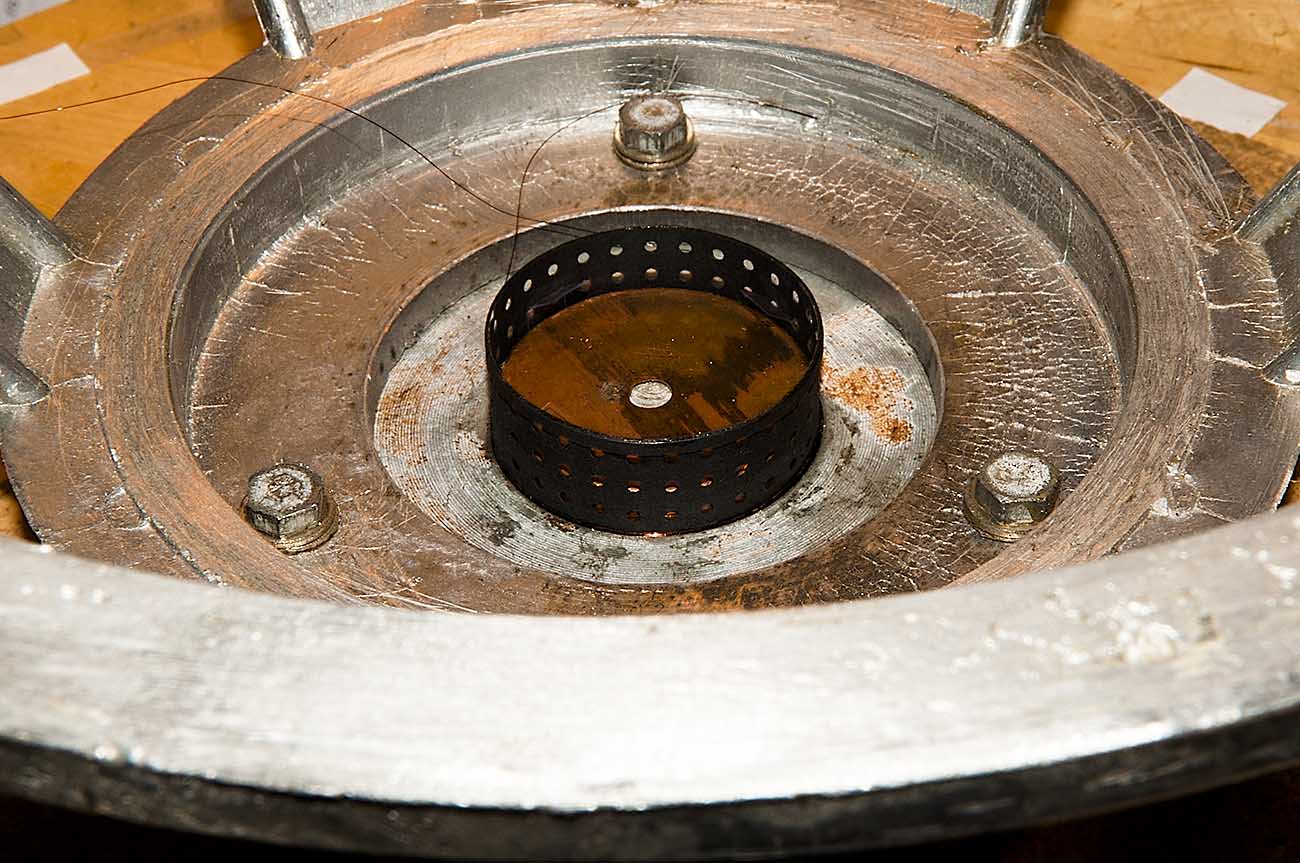

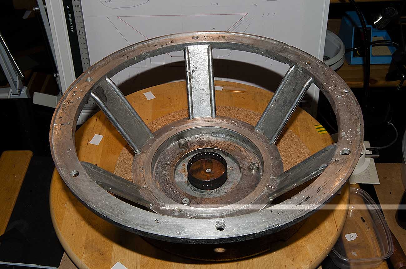

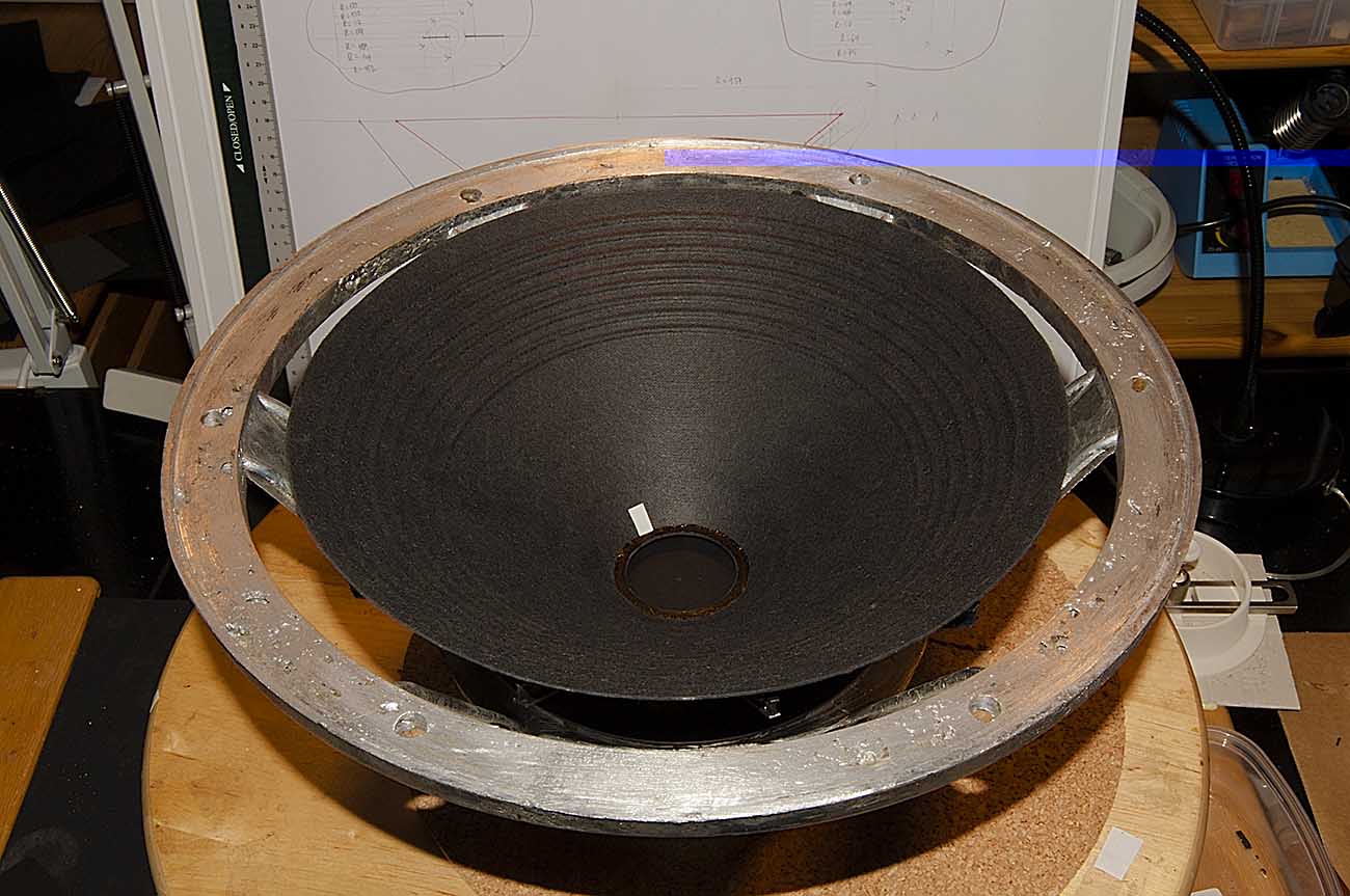

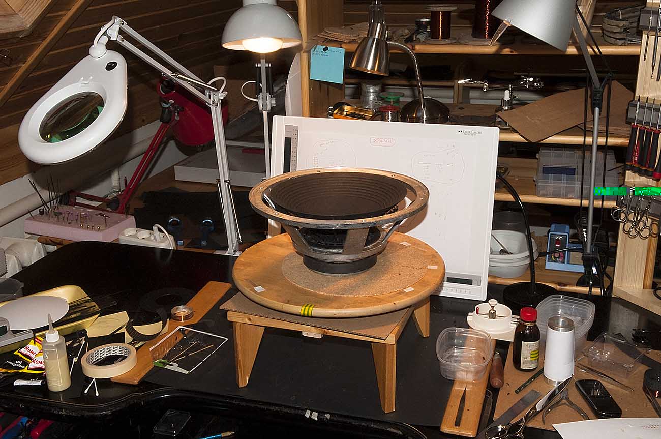

Вот и корзину привели в божеский... Как только начал прилаживаться к ней, она, сволочь, просто разлетелась на составляющие. Первая катушка тоже. Погибла. Пришлось перематывать. Советский клей оказался не самым лучшим в мире. Но руки умельцев и не то одолевали...
В результате - как новенькая... как миленькая.

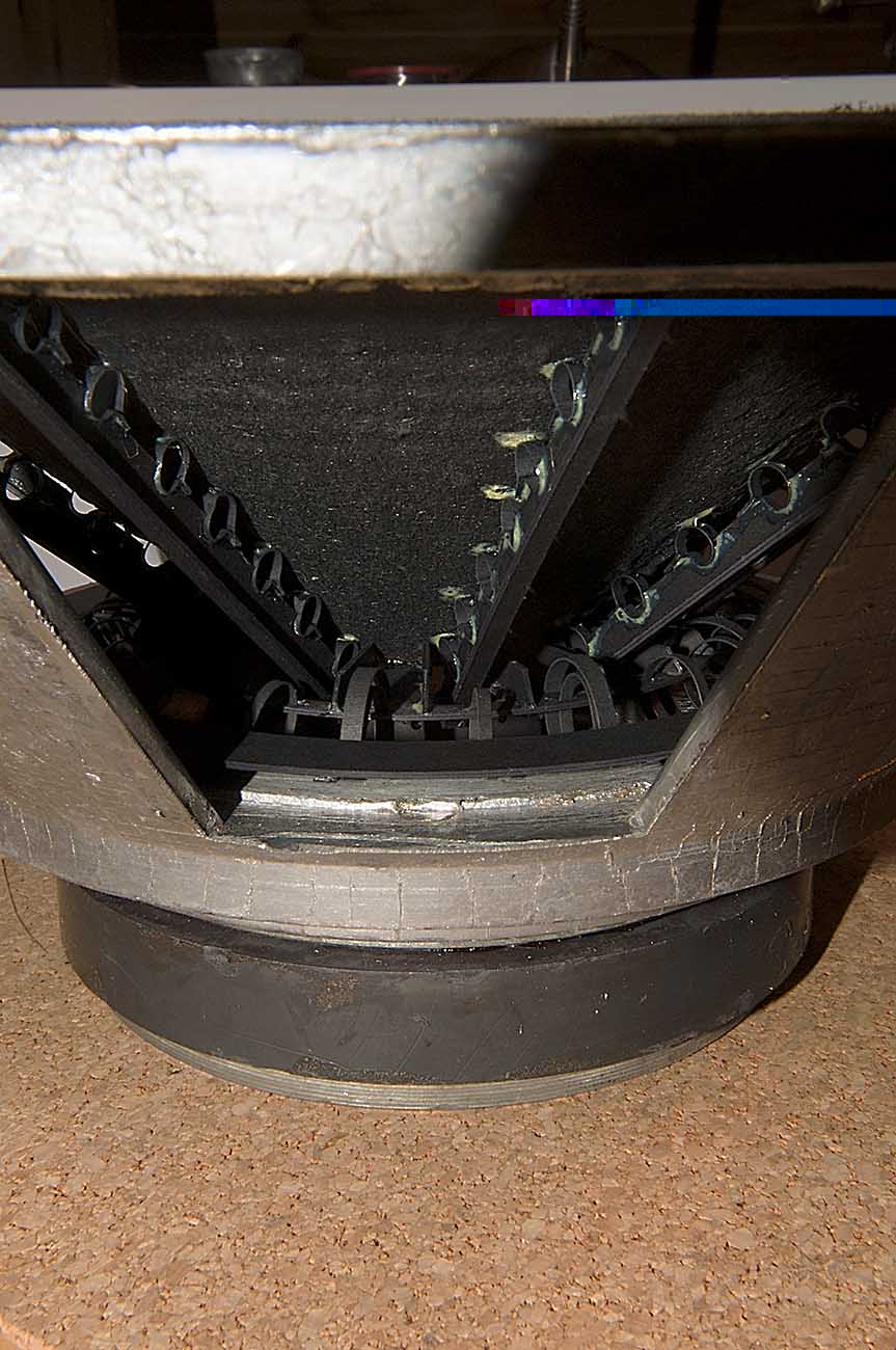

И настало это сладкое время примерок и прикидок. И первых матюгов. Сколько раз я говорил себе, что диффузоры, особенно новые нужно промерять до миллиметра. Катают их, как бог на душу... Ну, и вот попал в очередной раз. Разница длин по радиусам не бьет два миллиметра, а при такой сложносочиненной конструкции - это почти приговор. Однако, выкрутился, вроде бы. Свел, касатиков... Не то, чтобы сильно красиво, но в аккурат...

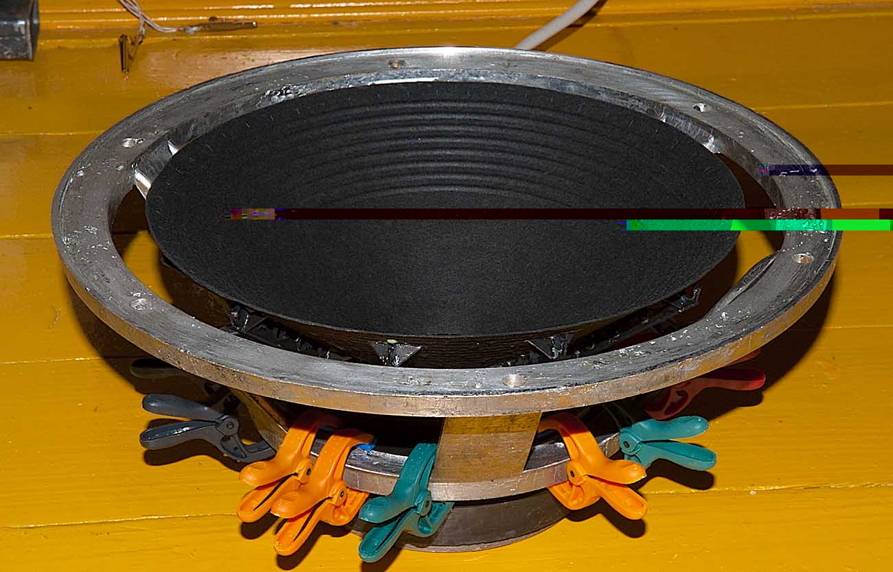

СообщениеДобавлено: 12 авг 2012, 09:26
Сегодня утром послушал "первый голос" динамика. Пока без верхнего подвеса. Нижний прищепнул прищепками к корзине. Главный вопрос, который меня интересовал и страшил при этом - вопрос резонансов с связке: укосины-диффузор. Кажется, все держит достойно. О качестве звука судить пока преждевременно, однако, для истории выкладываю запись. Потом занятно будет сравнить с итоговым результатом.
Играет один канал стерео записи, один динамик.

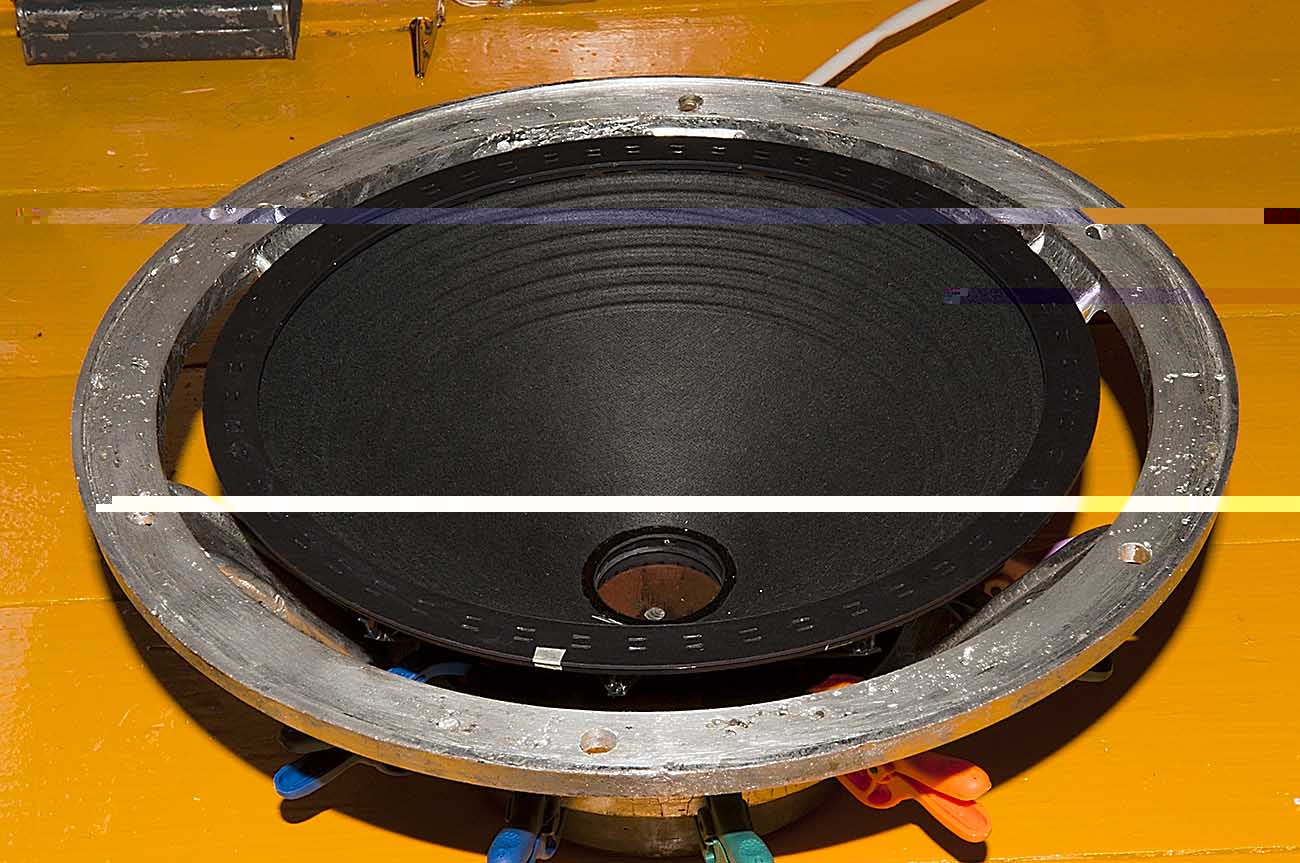

СообщениеДобавлено: 12 авг 2012, 11:19
Продолжаем сборку. Поскольку много нового в конструкции, решил фиксировать изменения пошагово. Себе для памяти, в том числе.
Убрал волны верхнего подвеса и вместо них приклеил жесткий, заглушенный ребрами жесткости обод. Пока все это еще без петелек.
Слушаю на фиксированных регулировках. Один канал, один динамик.
Звук определенно собрался, стал более точным, в частности, и по диапазонам. Верх и низ стали более определенными, артикулированными. Кроме того, плотность звука увеличилась по всему диапазону. Поднялась отдача. Ушла легкая сипловатость. Натянулись струны на инструментах. Пока все идет в правильном направлении. Теперь верхний подвес...
