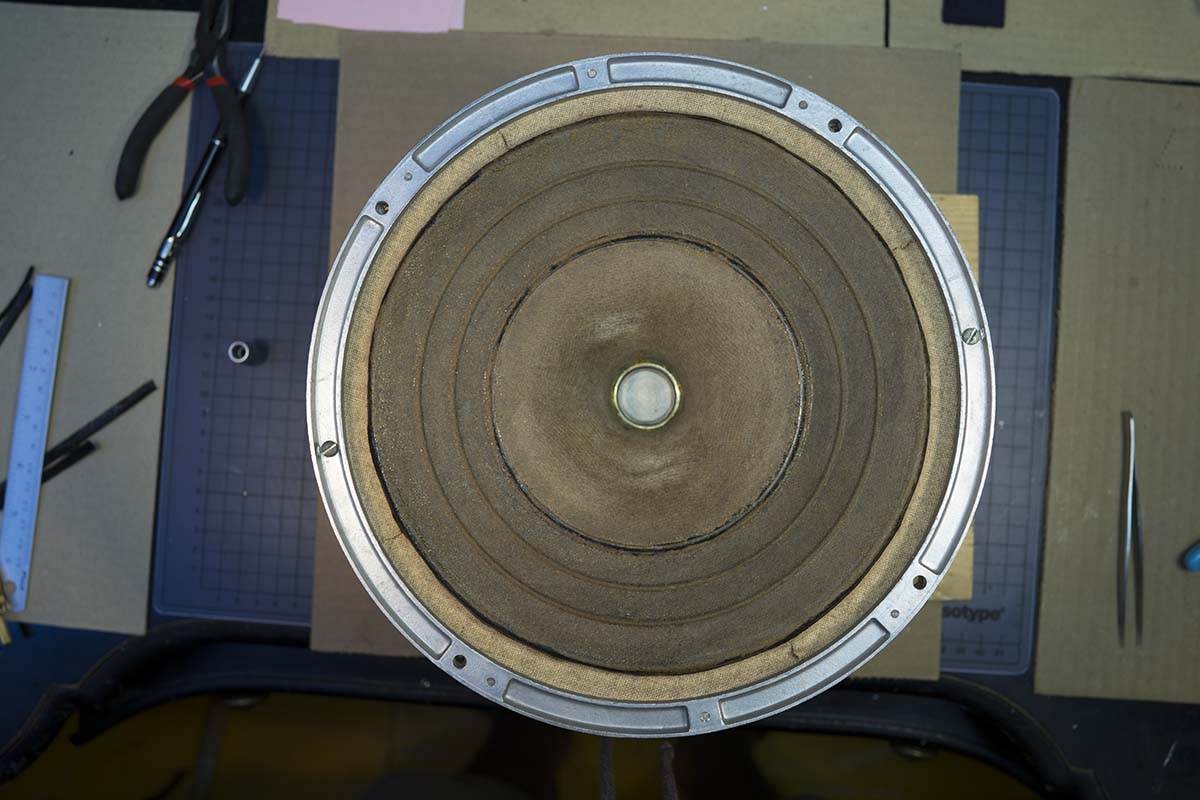

Для чего они вначале выяснили оптимальный размер диффузора, при котором механические искажения самого кулька оптимальны во всех диапазонах, включая и резонансные искажения объема воздуха, заключенного в диффузоре. И они определили этот размер. Он оказался близким к диаметру в девять дюймов.

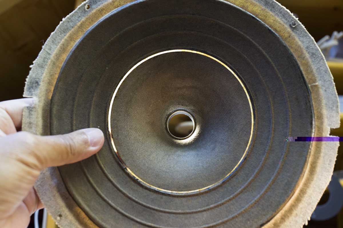

Дальше они принялись за конструкцию самого диффузора. Они взяли криволинейную форму и разрезали ее по радиальному кольцу там, где высокочастотная зона переходила в низкочастотную. И склеили эти части назад с помощью пластичной массы, оставив тооонкую щель, заполненную гибкой «вставкой» этого клея. Назовем этот разрыв акустической щелью.
И щель эта стала одновременно верхним подвесом для ВЧ части диффузора и нижним подвесом для его НЧ части. Но, главное, щель эта оказалась самым слабым местом всей конструкции. Местом перегиба. Так что, если при НЧ сигнале диффузор двигался вполне синхронно, то при росте частоты входного сигнала его более тяжелая верхняя часть практически останавливалась, давая играть одной только ВЧ зоне. Притом, верхняя часть диффузора имеет еще и отрицательный угол схождения по отношению к нижней. Так что, диффузор как бы немного закрывается, добавляя баса в результирующий звук. Очень изящное решение.
Конечно, при таком подходе необходимо было максимально ослабить самый верхний подвес. Чтобы он минимально участвовал в процессе звукообразования.
И здесь Хартли придумали использовать крупнофактурную мягкую ткань. Притом, они впервые поняли, что, если ее натянуть, как прежде тянули кожу, то барабанный эффект уничтожит все их старания. Поэтому подвес был сделан свободным, с провисом, который обеспечивал движение диффузора по всему маху, вплоть до касания пауком передней кромки магнитной системы, без всякого сопротивления. Впоследствии, кстати, именно Хартли впервые используют тканевую «юбочку» вместо привычного «паука» для нижнего подвеса.
Крепеж верхнего подвеса к «корзине», конечно, безо всякого клея. Только винты.
Дальше – катушка. Она здесь намотана проводом в хлопковой изоляции (похоже, серебром) на гильзе из алюминиевой фольги. Вставлена катушка в диффузор тоже весьма своеобразно. Я, собственно, нигде больше ничего подобного и не видел. Верхняя часть гильзы развальцована краями наружу, и сама гильза опущена в «колодец» горловины диффузора до упора в стенки краями этого развальцованного кольца. И проклеена. Супер!
Относительно «железа» я, пожалуй, не буду вдаваться в подробности, чтобы не утомлять сверх меры. На картинках все видно. «Железо» сделано по высшему разряду. Магнитопроводы ални, сам магнит мощнетский… смотрим картинки.
И, наконец, звук. Я, думаю, что это лучший звук, который мне доводилось слышать у динамиков. Диапазон отработан по высшему разряду. Никаких артефактов, никаких компромиссов. Чуть мягковата, на мой вкус, верхняя середина. Типа, на лирическом вокале кажется, что певица на записи поет малость мимо микрофона. Но это может быть еще и оттого, что клей на стыке диффузоров определенно потерял от времени свою пластичность.

Соединение через гибкую связь - очень удобная штука. Это механический фильтр высокого порядка с помощью которого можно очень удобно отсечь частоты на которых например диффузор начинает акустически шуметь при импульсном возбуждении, или обеспечить разделение полос. У нас в последних моделях схожая метода используется. Хотя конечно, использовать подобное посреди диффузора это класс.
