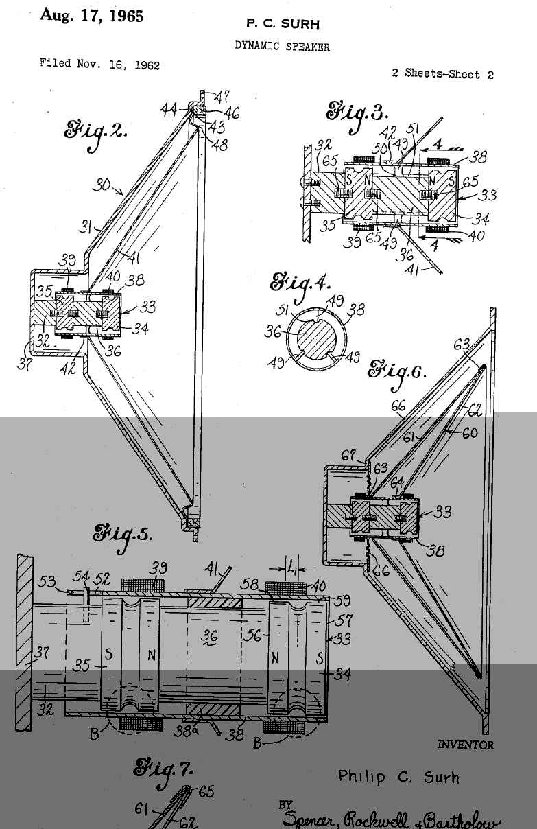

К сожалению всё придумано до нас, однако это не отменяет радость творчества , - здесь и без нижнего подвеса и без верхнего и без железа вокруг. Когда люди уже одной ногой стояли на Луне, такие мелкотравчатые вопросы решались на раз. Приведённый патент - это только вершина айсберга.
СообщениеДобавлено: 18 мар 2011, 14:01
Привет Александр, интересно из чего сделана деталь 49 на Фиг.3 и деталь38а на Фиг7 ? как вообще собрано это всё с натягом ?и эти направляющие скользят или со смазкой? Послушать бы ! Какой подвес применяешь сейчас сам? Я так понял,ты первый в России оценил преимущества свободных излучателей ,и мне вот кажется ,что это прежде всего твой уникальный СЛУХ ,многие вообще не понимают о чём разговор ,а может быть не слышат :?

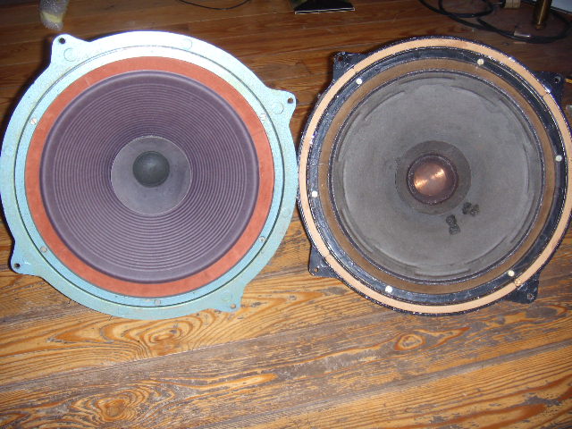

к вопросу о диффузорах, угадайте ,какой лучше играет ? :D сравнивать их по звуку даже некорректно,можете мне поверить ...
СообщениеДобавлено: 18 мар 2011, 14:53
Был у меня заказ трёх пар лаутеров старинных две пары перевёл на замшу и одну на родной поролон ,все диффузоры старые с бортиком один очень редкий ЧЕРНЫЙ!
