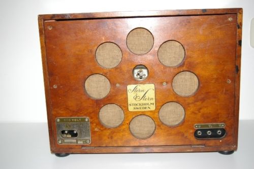

Да,Евгений,"брюки" превращаются в стульчик.Отличная задумка.Сначала послушал,потом посидел,отдохнул.

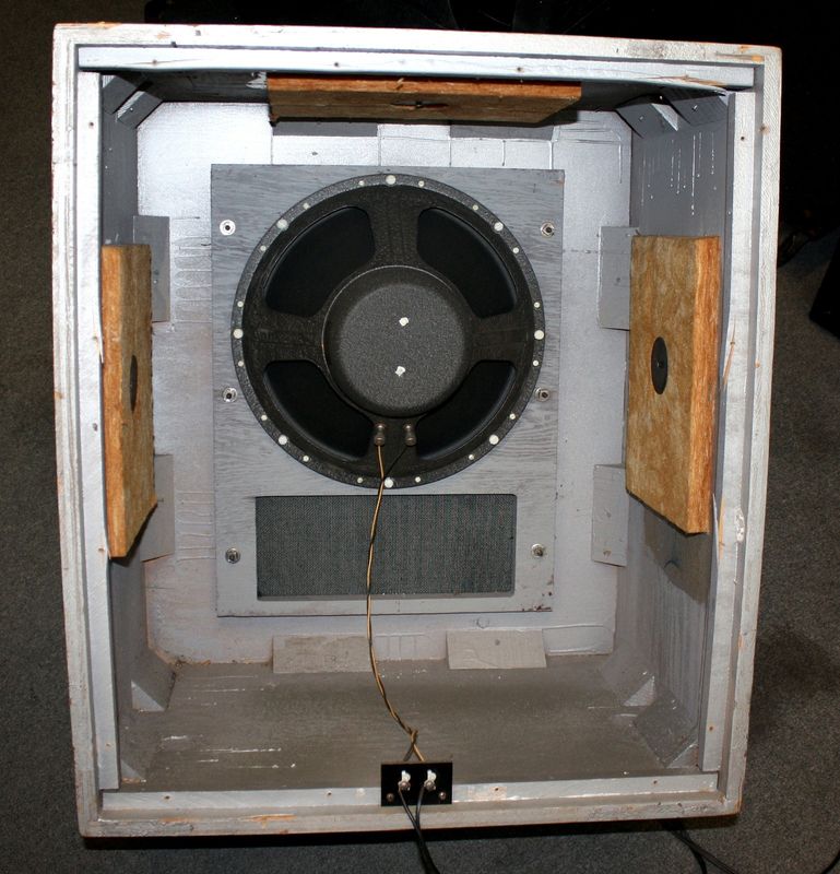

Необычная конструкция. Все задом наперед. Динамик "дует" к лесу передом, к нам задом, да...
СообщениеДобавлено: 18 окт 2011, 21:02
Шведы вообще, похоже, были любителями таких "тяни-толкаев"...

Правильные люди на ABBEY ROAD знали, как правильно глушить кабинеты...

Евгений,по бокам-это звукопогллощающие маты?Конструкция акустики-это ОЯ или фазоинвертор или что-то среднее между ними?Дело в том,что у меня на одной из колонок используется именно такое соотношение площади отверстия и площади диффузора.Правда есть еще кое- какие хитрости при этом.

Конструкция - почти классический ФИ (в настоящей классике площадь порта равна эффективной площади диффузора). Это стандартный Альтековский монитор, англичане просто купили готовое изделие. :)

Вадим,в ФИ скорее важна не площадь отверстия,а объем воздушного столба в нем?Возможно у Альтека не совсем ФИ?
