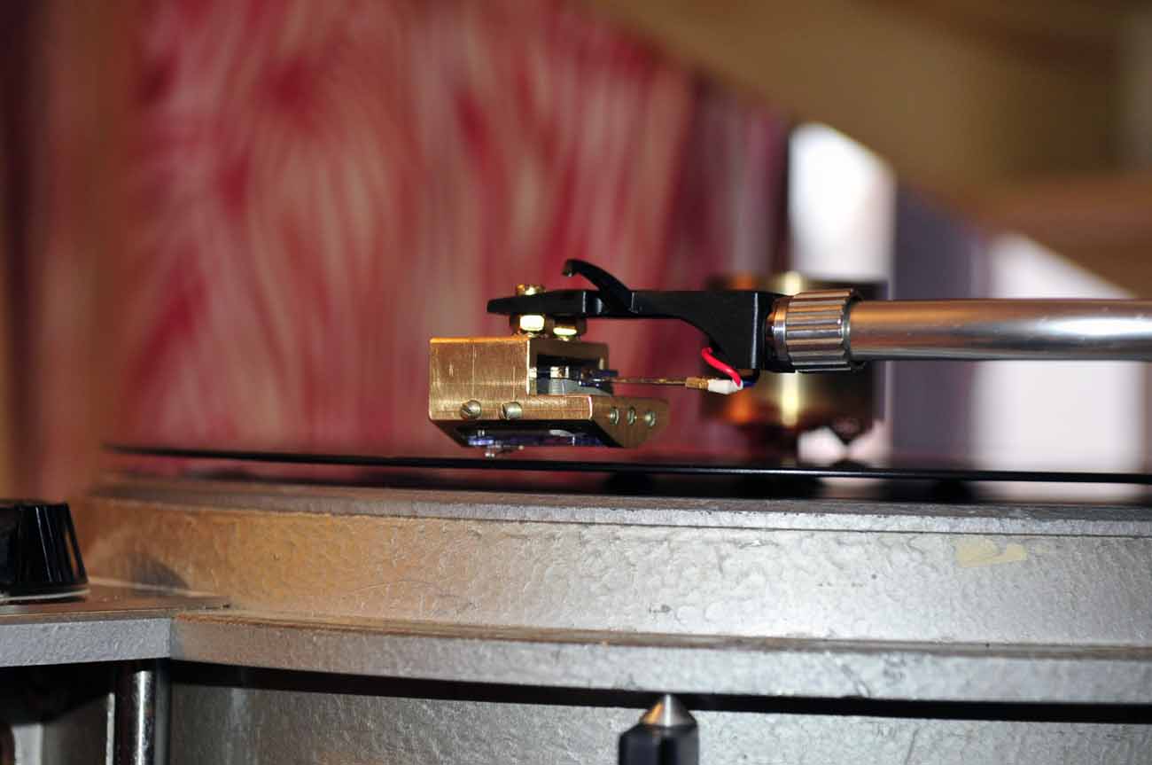

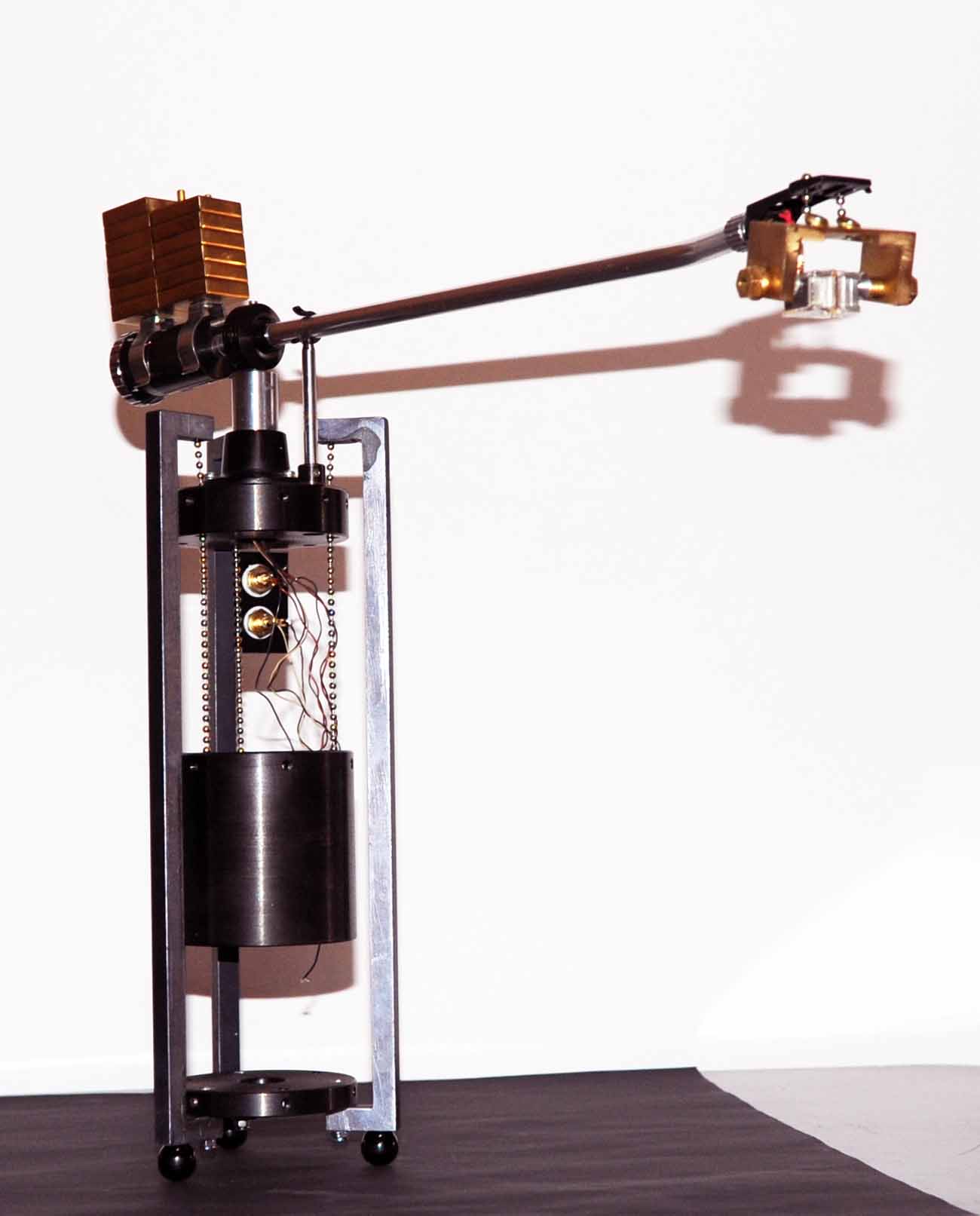

Родил ещё одну мышь. Как и обещал Сергею Берестову, поменял подставку под тонарм. Весу в ней, примерно, пять кило. Сам тонарм - в работе. Пока временно пользуюсь тем, что под руку... Подробности распишу по позжее. На Главной странице. Обед закончился, побёг работать...

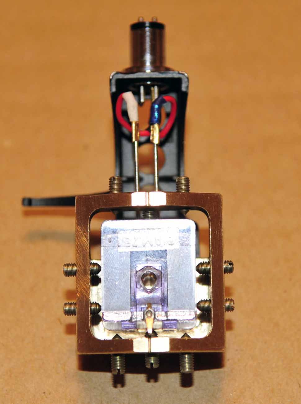

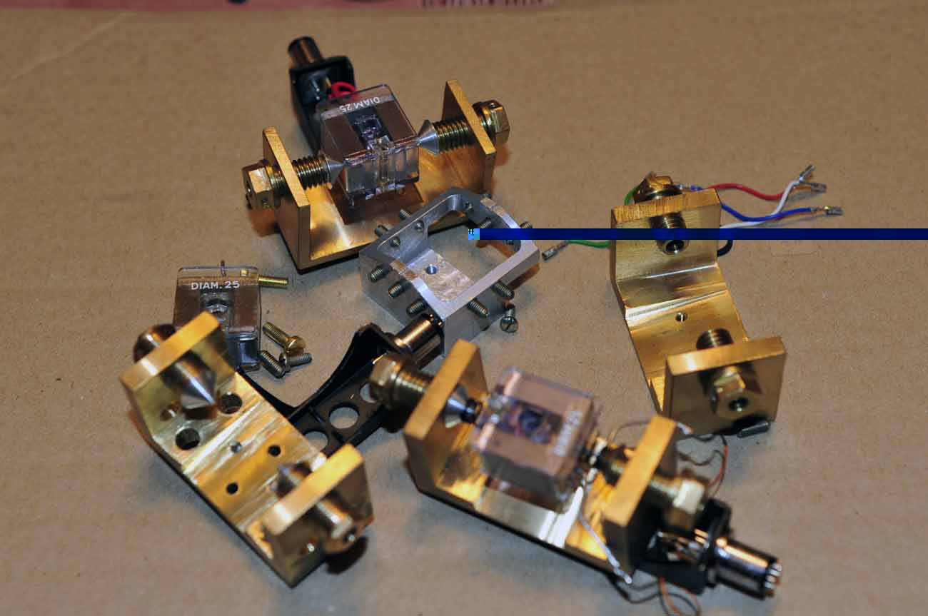

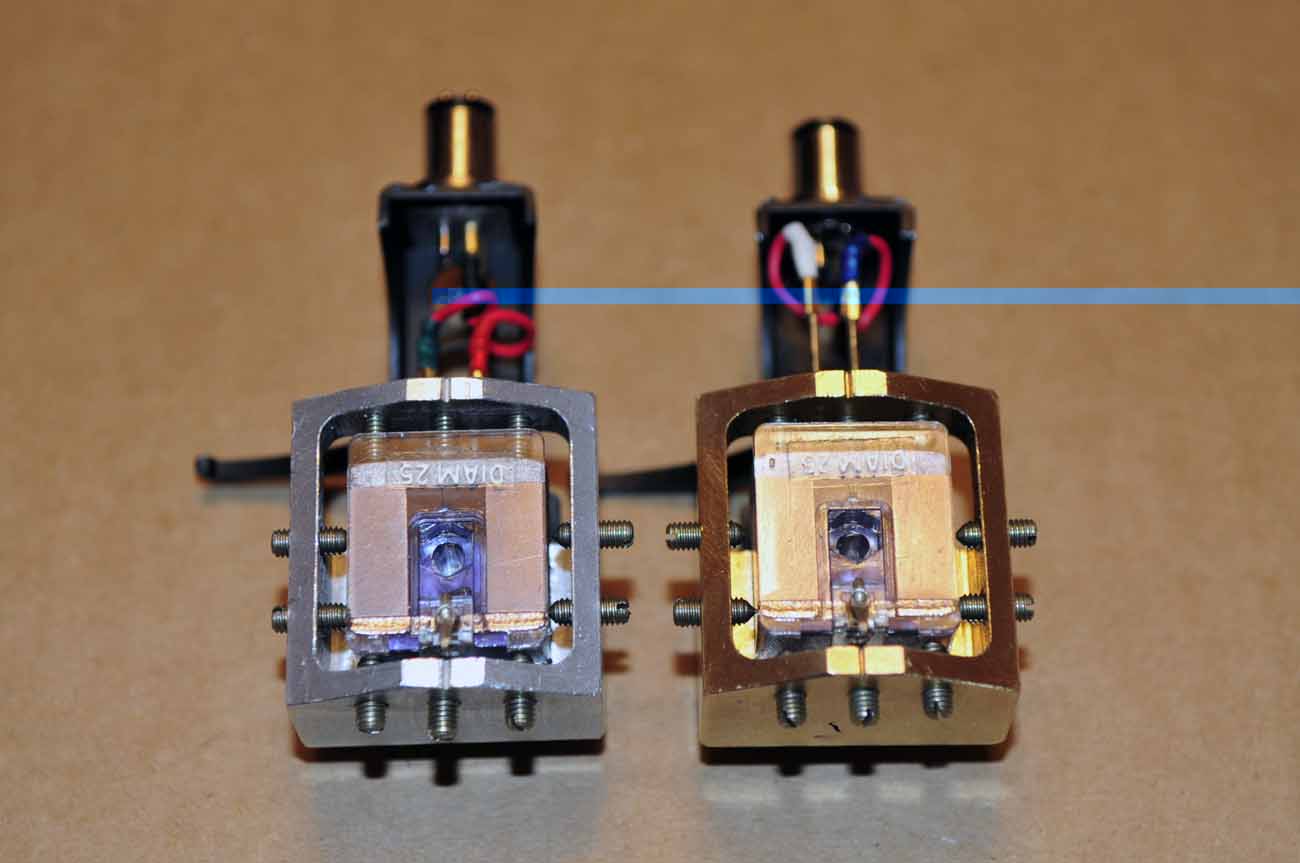

Состряпал очередных гибридов, о которых, по первому впечатлению от звука, кажется, стоит поговорить (были и промежуточные версии, о которых говорить не стоило). Пока, из-за недостатка времени, выкладываю только фотки. Слушаю урывками (системно не получается по времени), есть мелкие проблемы, но, в целом, добавка в звуке впечатляющая. Отдача по уровню увеличилась раза в полтора. Материал: цельные фрезерованные алюминий и бронза. Винтики стальные. Разберусь до конца, выложу на Главную...

Спасибо... Как и обещал, выложил материал на Главной странице. Прошу любить... Кажется, оно того стоит...

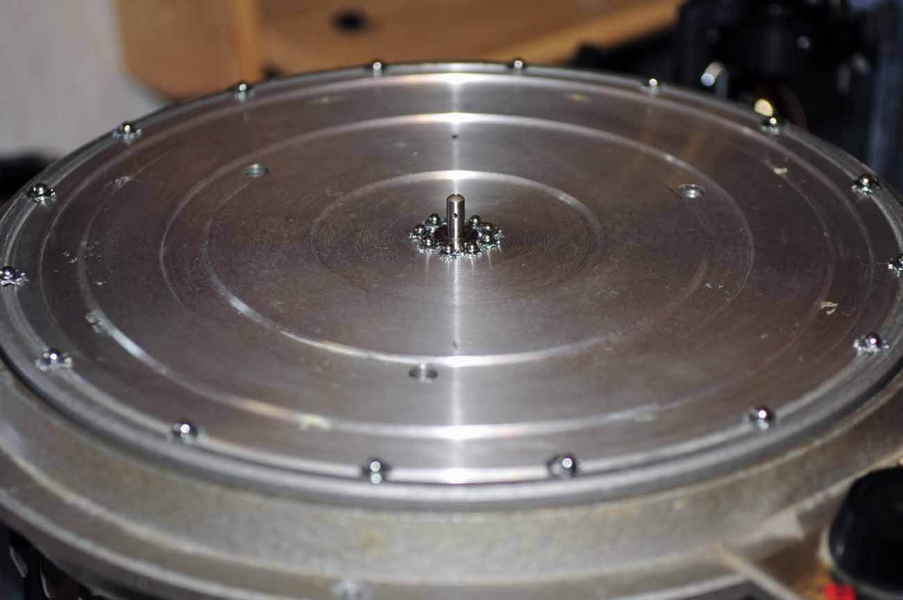

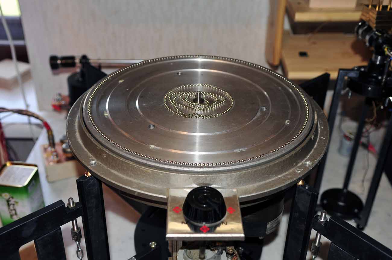

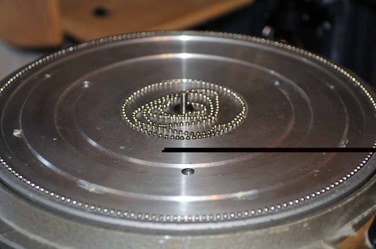

Кажется нашел достойную замену своим конускам, о которых неоднократно писал в "Персональных делах" раньше. Идея была очень простой. Поскольку сфера - это самая совершенная форма в природе, то её я и искал. Сначала удалось купить цепочку из шариков, и уже она играла сбалансированней и ярче конусков. Но меня смущало, что шарики там полые. Наконец, получилось найти подшипниковые... Пришлось, правда, сообразить вокруг них шайбочки, потому что пластинка, как и положено, одной из сторон хорошего подшипника, крутилась на них как на карусели. А приклеивать их сильно не рекомендую. Клей на диске убивает звук нараз...

Нет, Леонид, не сверлил. Взял шайбы, прихватил их капелькой клея каждую, точечно, и положил в центр каждой по шарику. Получилось хорошо. Шарик катается там, но на ограниченном пространстве. Сочетание твёрдости и подвижности - в одном флаконе. Для звука это всегда хорошо.
Внешние шарики 4мм, внутренние 3мм. Сверху на пластинку ставим груз, получаем легкое натяжение пластинки. Легкое натяжение для звука тоже всегда хорошо.
Играет, как на картинке...
Фонокорректор у меня штатный в Marantz-7c. Для того звука, который мне близок, я лучше не нашел. Да, собственно, этот корректор и в народе считается одним из самых удачных. Хотя - это всегда вопрос комбинации. Остальной тракт, конечно, немаловажен при выборе корректора, да...

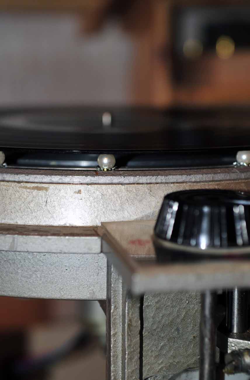

Не дождавшись от Франца жемчугов, решил, как это часто бывает в жизни, писать на простой... Взял стеклянные бусы, разместил вместо металлических шариков, послушал. Тембральный баланс ушел вниз. Звук стал более комфортным, грудным (я-то, грешный, люблю поэкстремальней). Все, кто уважает шансон с его тембрами, думаю, сильно порадовались бы. Я же вернулся к металлу... в прямом смысле этого слова. Так мне ближе...
