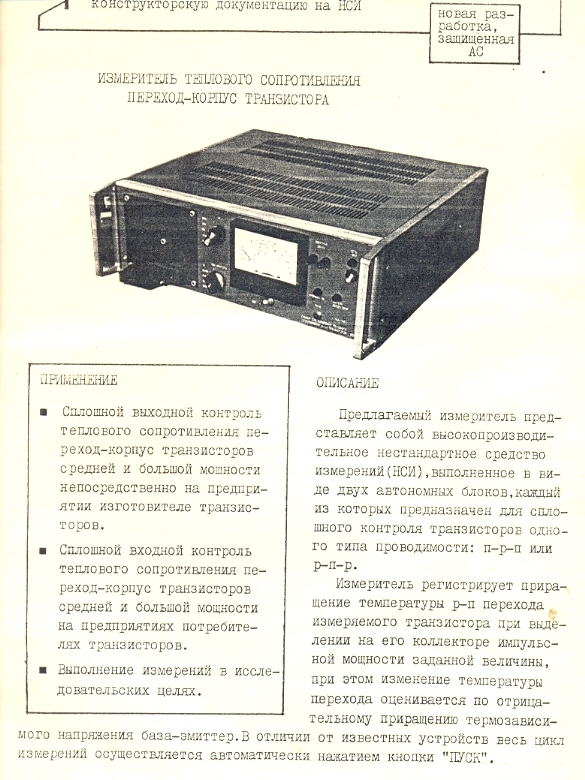

Творческий коллектив определенной национальности, во главе со мной разработал документацию на прибор (см. вложение), по моему АС № 1335820 и выпустил несколько образцов и далее внедрил их для входного контроля транзисторов на Таллинском производственном обьединении радиоэлектронной техники (ТПО РЭТ)
ЧУть позже (ТПО РЭТ) заинтересовалось моей работой в области тепловых искажений и опублтковало мою статью про тепловые искажение в Сб под редакцией доктора технических наук профессор Л.И. Волгина. (в тектве статьи ,которую вы читали это ссылка №15.)

Прибор, о котором Вы поведали нам, измеряет тепловое сопротивление между кристаллом и корпусом и имеет большую инерционность ДЛЯ измерения МГНОВЕННЫХ значений температуры кристалла. А именно эти мгновенные значения и могут привести к изменению h-параметров, которые являются модулирующими для муз. сигнала. Меня просто интересует, как быстро меняется температура кристалла и какова частота огибающей связанного с ней процесса. Указанная Вами в статье частота вызывает сомнения в связи с инерционностью нагрева кристалла.
Ну и повторюсь. При уменьшении громкости тепловые искажения должны уменьшаться, а они, по видимому, не читали Вашей статьи и поэтому становится ещё заметнее.

Прибор БЕЗИНЕРЦИОНЕН к тому же в нем с исследовательской целью был выход на запоминающий осцилограф .По осцилограмме то есть по реакции мгновенной температуры на импульс мощности рассеиваемой в кристале транзистора определяется постоянная ввремени установления этой температуры в кристале, то есть t п-к В статье указаны реальные значения t п-к транзисторов , поэтому Ваши умозрительные сомнения оставьте при себе.
Думаю что редколлегия Техники кино и телевидения состоящей из из профессоров и академиков без Вашей помощи смогла разобраться в мной написанном.
Поэтому Ваше любопытство по вопросам тепловой инерционности кристаллов транзисторов без освоения вами преобразования Лапласа я удовлетворять больше не буду.

Причём здесь Лапласс? Или опять пошла демонстрация нац. комплексов? Ведь подтверждения того, что Вы измеряли тепловые искажения, а не какие-нибудь другие, я в Вашей статье не обнаружил.
