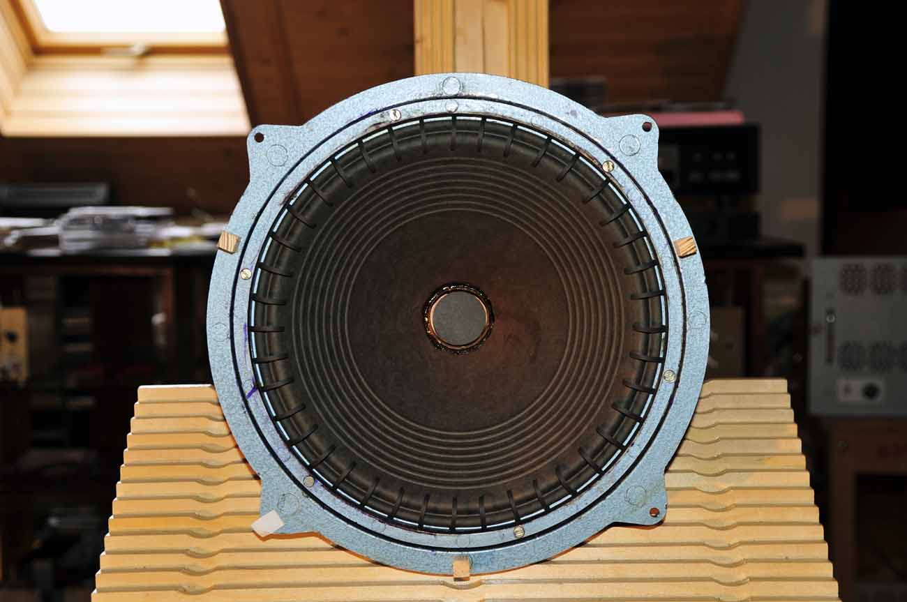

Формулы для правильного выбора количества петелек у меня нет, В.Л. Там много факторов: от мощности МС до жесткости диффузнора и самих петелек в верхнем и нижнем подвесах. Кстати, от диаметра динамика тоже. Обыкновенно это количество для 10-15" динамиков я выбираю кратное трем или четырем. То есть, получается 32 или 48. Но сейчас я стараюсь уходить от симметрии в крепеже. И все чаще опираюсь на простые числа. Вообще, все это похоже на создание музыкального инструмента. Все знают, до микрона, размеры великих скрипок и никто не может повторить этот звук. Так же все динамики построены по более или менее схожим принципам, но кто-то среди них соловей, а кто-то павлин. В конце-концов, ведет не схема, а материал. "Из чего?" диктует "Как?".
