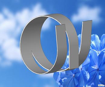

Смоделировал. В первом приближении петелька работает хорошо. Устойчива и "катится".
Развёртка получилась буква Y.

Для наглядности.

Sambarmaley, даже в Египте, где я грею свое-мое, - это красиво. Но, к сожалению, не функционально...
Думаем, почему?..

Придумал! А почему не функционально? Я понял КУДА это можно прицепить и особенно в Египте.
Думаем, почему?..
Не функционально-это то определение?
Думаем, почему?..
Именно. Потому что в Вашем варианте мы имеем разную жесткость половинок. Стало быть, в зависимости от того, куда Вы определите более жесткую , сдвоенную часть (вверх или вниз относительно горизонта), на выходе получится неконтролируемый подъем по НЧ или ВЧ плюс дополнительные паразитными резонансы и неравномерность подачи. Иногда это бывает полезно, но не как правило...

Ну это решается конструктивом. Надо поиграть.
Плюс в том, что убирается вращение.
Надо ли уменьшать количество?
Sambarmaley, все, что Вы говорите, абсолютно разумно! Я испробовал 18 различных видов подвесов и это не предел. Сегодня такой дает наилучший результат, с моей точки... Горизонтальное перемещение на самом деле, в принципе, ничтожно - соизмеряем диаметр кольца и амплитуду линейного перемещения диффузора и вычитаем горизонтальное смещение нижнего подвеса, да?
Но в такой конструкции есть одно грандиозное преимущество перед любой другой, поэтому я её и пользую пока что... Какое? :D
