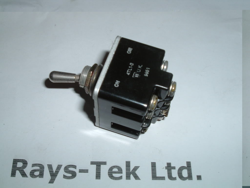

Я тоже того же мнения. Что характерно , есть хороший трансформерный контекст в оконечных усилителях , если их делать в виде моноблоков и каждое плечо РР будет иметь свой отдельный БП и... три (!) выходных трансформатора : один РР и два S.E. . Понятно , нужен супертумблер для коммутации первичных обмоток . Есть от ВПК Англии - морской военный винтаж -весчь одним видом убивает .
Тогда можно реализовать трансформерную идею - два канала S.E. или один Р.Р. ; веселье предвкушаю длительного характера... :)

Заграница и нам поможет:)
http://www.ebay.co.uk/itm/Honeywell-tog ... 4d18bd508b

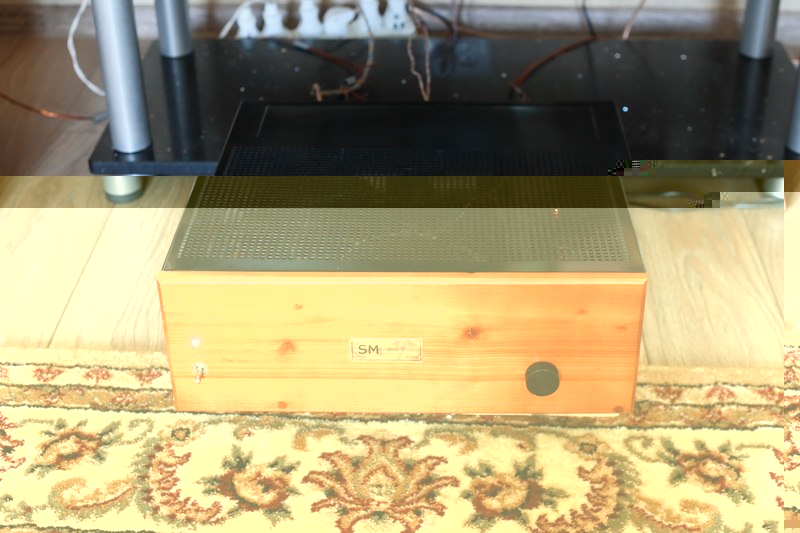

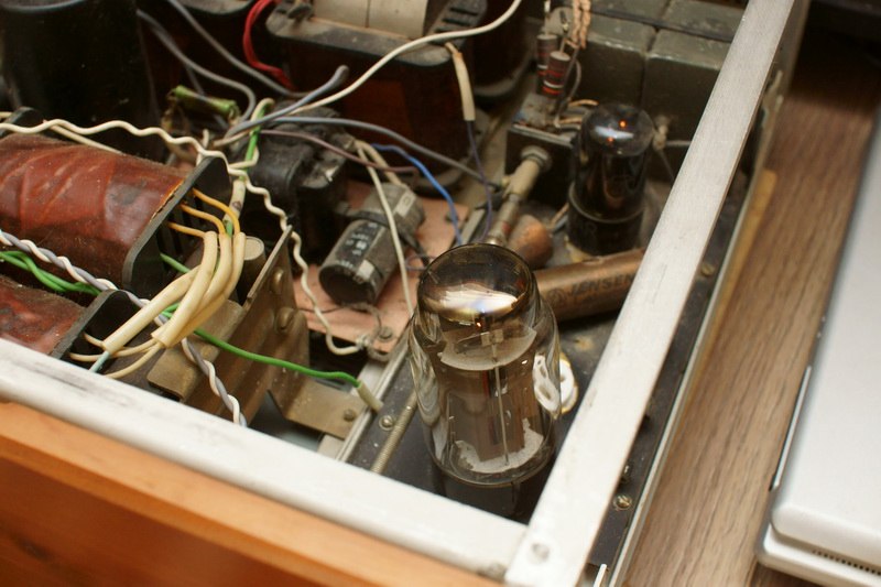

Вообще -то есть лампа , которая выносит почти все 300В , кроме может оригинальных W.E. периода 50-70-х . Это немецкий пентод EL156 Cименс или Телефункен . По музыкальности и тембральному разрешению он не уступает древним 300В , по басу и энергетическому подхвату даже превосходит . При этом драйвер с анодной нагрузкой на ЕF14 для ЕL156 оптимален во всех проявлениях , учитывая и тот факт , что ВАХ EL156 в триоде гораздо линейнее (ближе к ВАХ 300В ) чем всех остальных пентодов и тетродов. Скорее всего из пентодов это самый линейный -в триодном режиме.
Усилитель на EL156 на базе трансформаторов и корпуса Прибоя .
