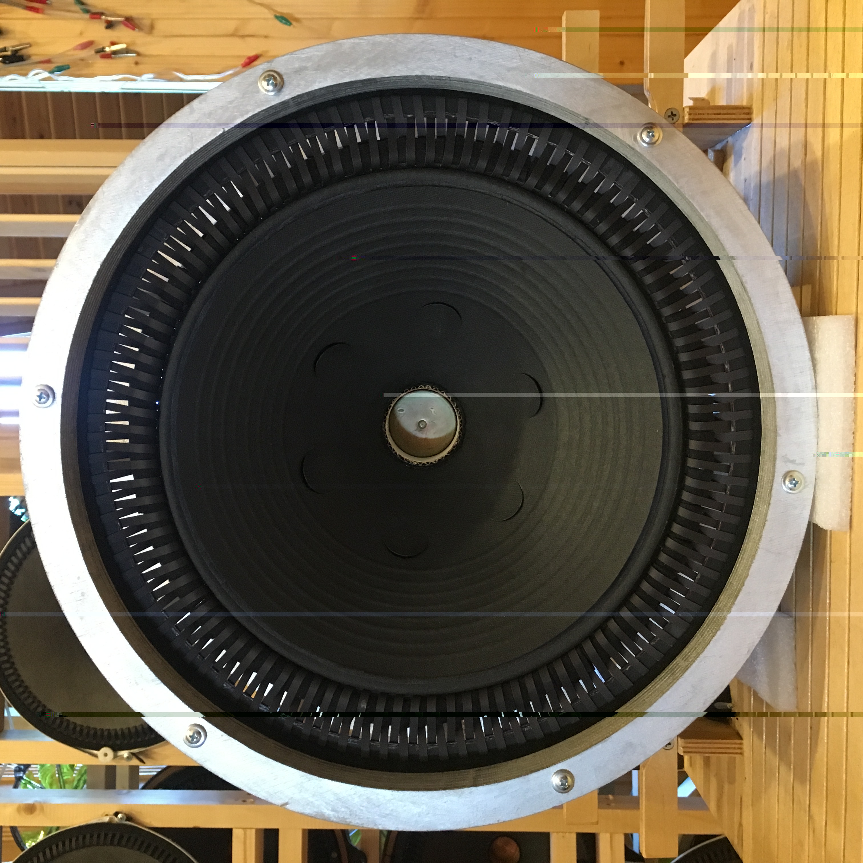

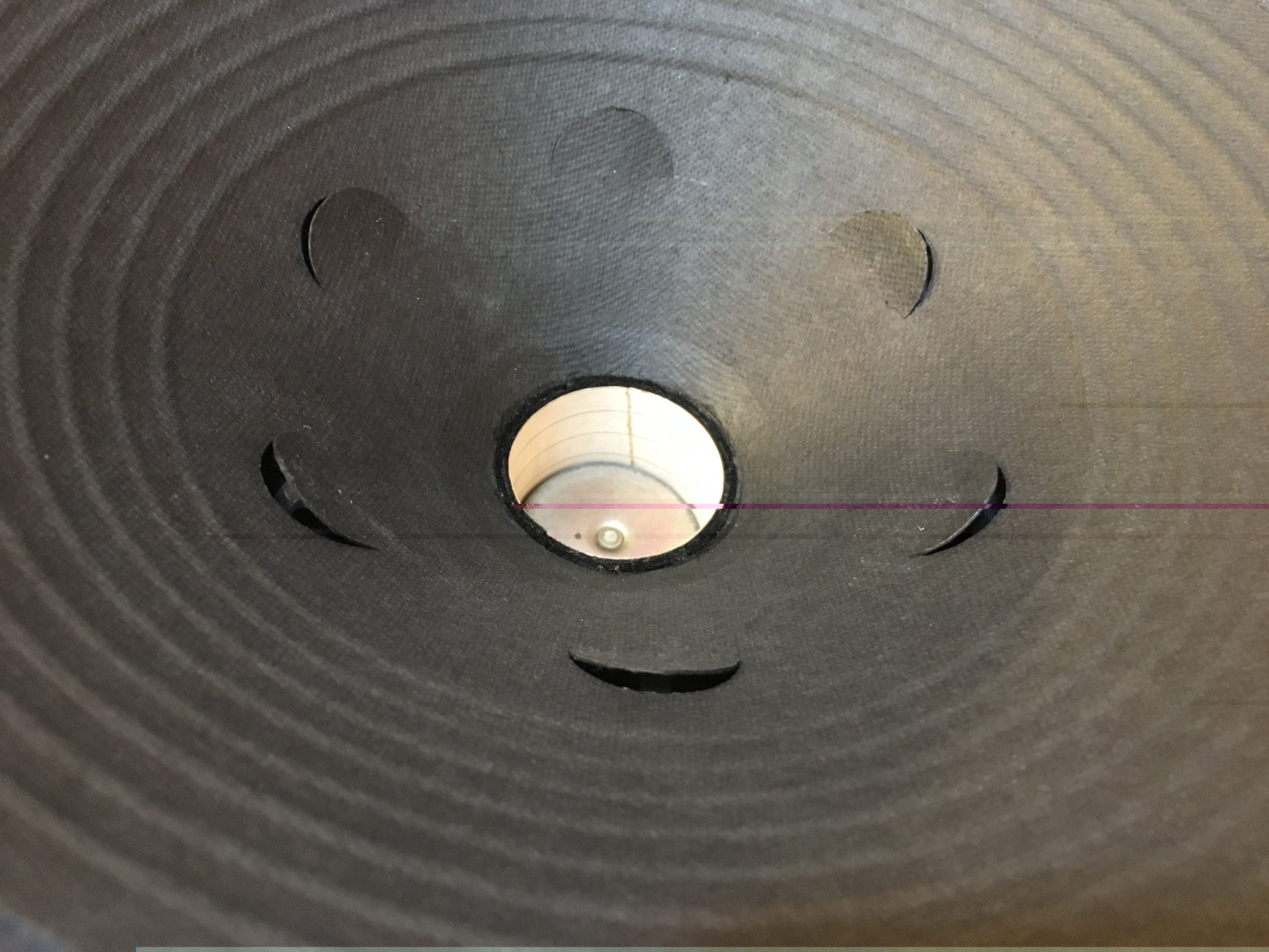

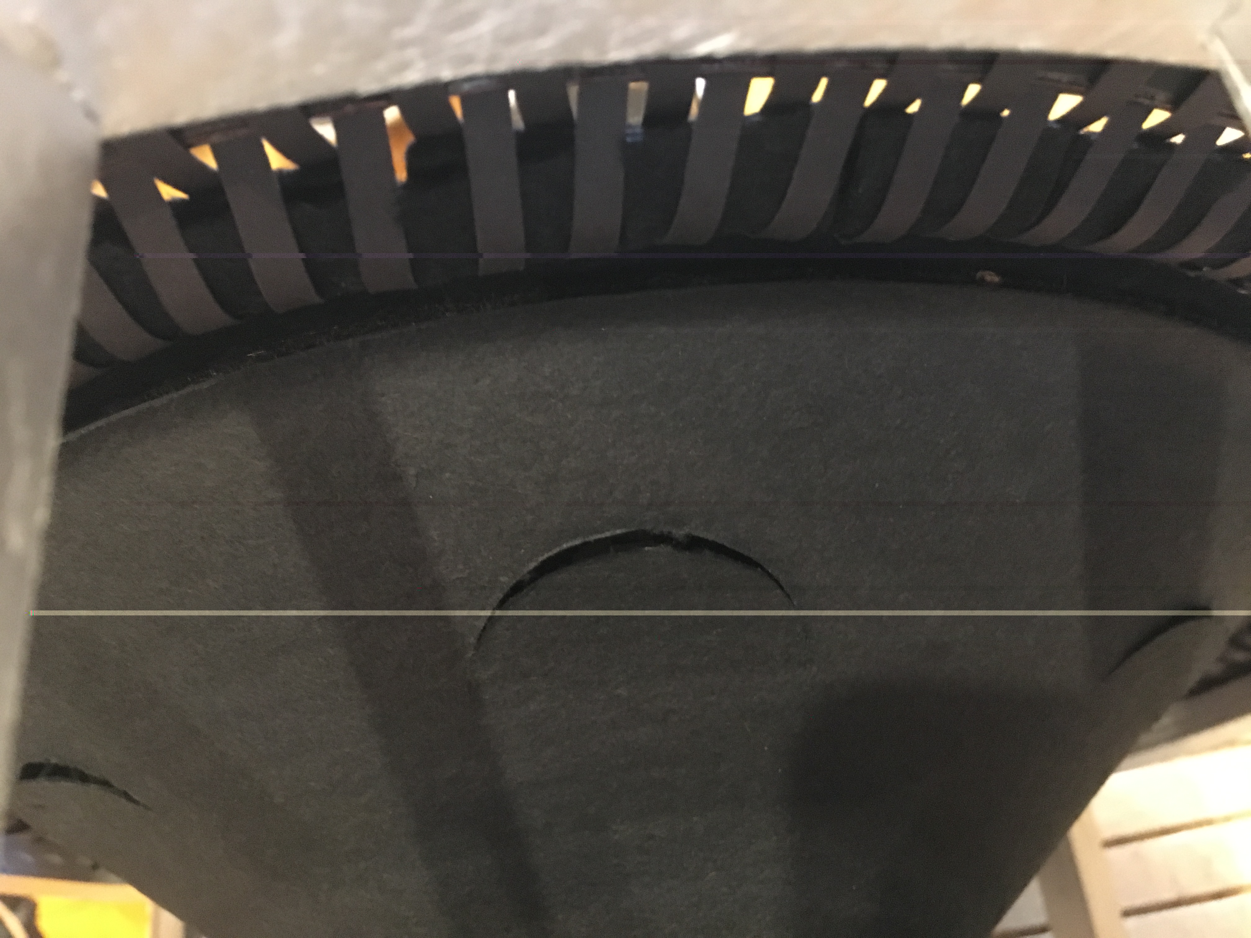

История с двойными диффузорами, между тем, продолжается. Отвлёкшись на время для художественного дырявления конусов, я все же вернулся к стандарту.
От дырок остались бублики. Бублики эти я оформил в виде скворечников или, что точнее, в виде продушин в крышах.
Получилось так, как видно на фото.
Козырьки эти я подпер изнутри и таким образом соединил диффузоры между собой еще и в СЧ-НЧ зонах.
Получилось неидеально, но вполне интересно, чтобы послушать и положить очередную закладку.
