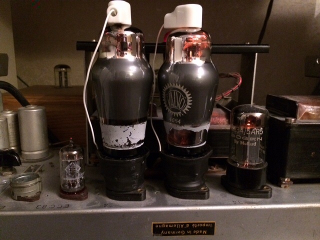

Получил лампы 4654,смотрятся странновато,звук...первый запуск...слушаю:-)

Сначала по 4654,надежды,время и деньги впустую и чуть не спалил Клангфильм,100омный резистор ,то так точно из красного превратился в чёрный(((
По звуку,поэтому без комментариев.Почему так получилось,не знаю,лампы хоть и старые,но покупал как подобранные в пары с хорошей эмиссией,переходники покупал на ибее у ayumitubes из Тайваня.В общем с радостью поставил обратно RFT El34 и ещё больше был рад,что всё работает.4654 положил в ящик и забыл.Вот такая история.

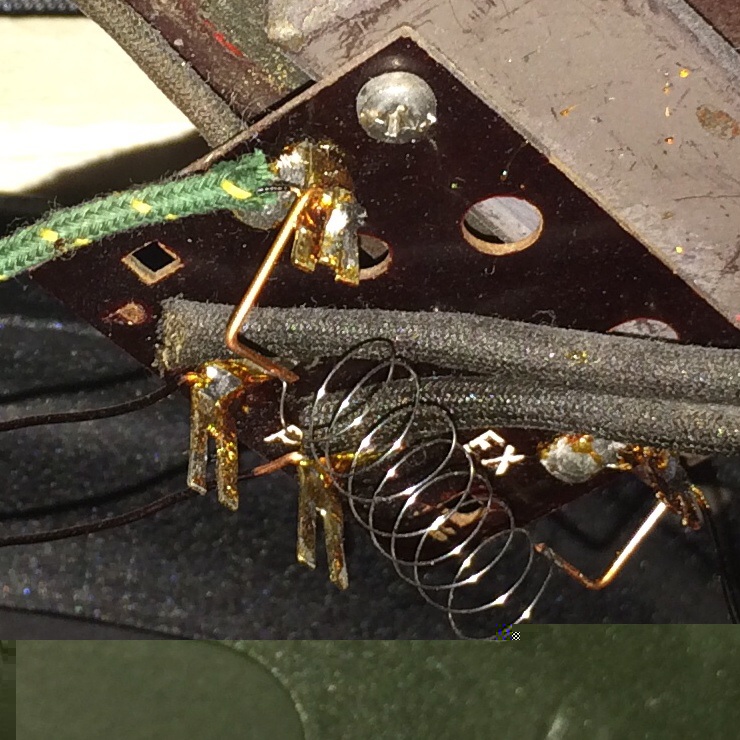

Пошёл путём добавления сопротивления в параллель Дукретету,что бы уравнять динамики.
Взял нихромовую проволоку,отрезал нужную длину,намотал спиральку на карандаше,к концам припаял на лазере медные отрезки,что бы припаять к клеммам динамика...и первый в жизни резистор готов))))))
Это сработало-яркость/навязчивость Дукретета ушли,звук стал более гармоничным,естественным.
