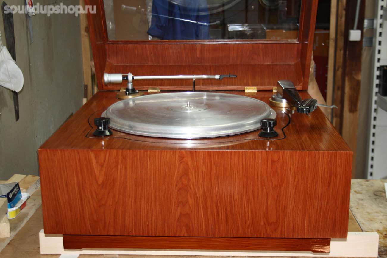

Здорово! Великий труд!
Пара вопросов.
Ролик новый делали? Не слышно?
Почему для Ортофона на оставили возможности подключать родные кабели?
Тонармы другие не планируете устанавливать или новые дырки будете сверлить?
Надо бы Ортофону микролифт приторочить или уж на крайний случай армрест. Не по фен-шую! :)
 Заголовок сообщения: Re: RCA BQ-2B TURNTABLE - "Царь-пушка" моего чердачка.
СообщениеДобавлено: 25 апр 2013, 20:32
ортофон просто совсем не в тему,нужен Файрчайлд с турелью
СообщениеДобавлено: 25 апр 2013, 22:57
В тему, в тему... Мне нужен был стерео тонарм в качестве вспомогательного. Ничего лучше не придумалось. Он, кстати, на фоне Буша почти не заметен.
Относительно цвета стола, ты прав, были сомнения, но уж очень мне не нравится родной эрсиашный. Так что помучился и решил, что реставрации в чистом виде все одно не выходит, а раз так - сделаю все наново. Думаю будет хорошо. Пока он по покраске не доведен. Там посмотрим...

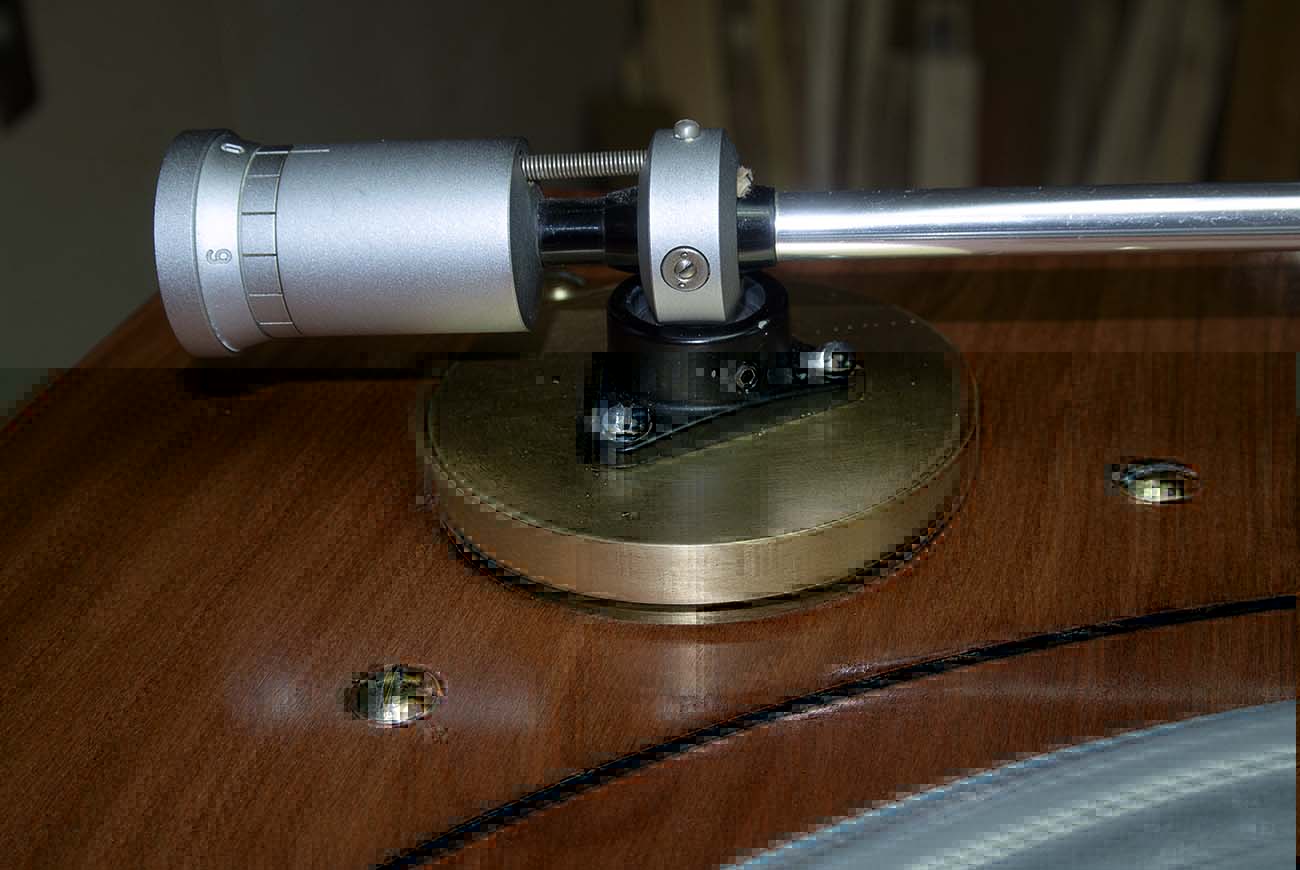

Сергей, спасибо!

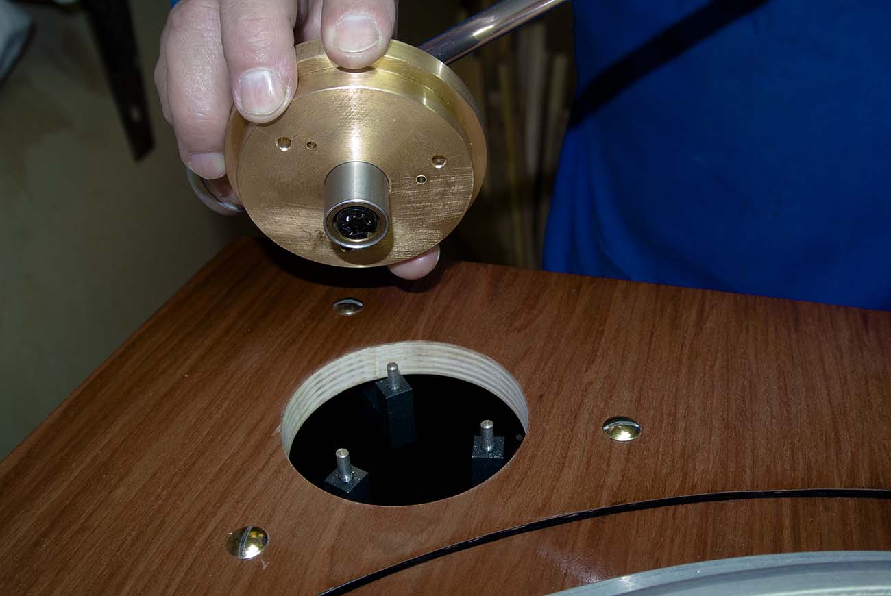

Я в тонармы ставлю свои провода и вывожу их напрямую на разъемы. Так что родные кабели пустил побоку. Армреста там нет не только у Ортофона, но и у Буша... старшего. Пока это пробная сборка. Потом-потом всё. Что до установки тонармов, то там не совсем обычный крепеж у бронзовых шайб. Собственно шайбы просто лежат на опорах (потом сфоткаю ближе, покажу). Делаю так впервые, надеюсь на результат. Но, по крайней мере, менять их можно будет легко. Вместе с тонармами. А третий тонарм - не хочу. Как-то стол и так циклопический выходит, а дополнительный тонарм - это еще сантиметров двадцать в ширину. Ну его...
Ролики не менял. Они сначала-таки гремели порядочно, но по совету Сергея Ефимова вымочил их в дисцилированной воде пару дней (вытягивает соли из резины), и, на слух, они вроде бы пришли в норму. А окончательно все это, конечно, станет ясно только при запуске...
СообщениеДобавлено: 26 апр 2013, 12:08

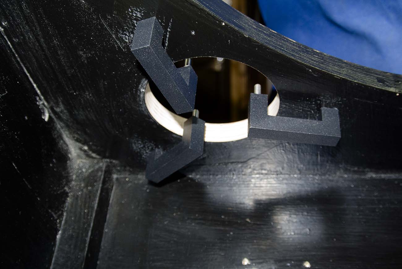

Выкладываю обещанные фотки "подстаканников" для тонармов. Где-то так...
СообщениеДобавлено: 26 апр 2013, 13:51
Евгений! Спасибо! Вы сами делаете токарные и фрезерные работы?
Я имел в виду, что если Вам захочется справа поставить тонарм по короче, то будут проблемы.
Девять дюймов поставить на 16 дюймовый стол не реально, да и не надо наверное, но вот 10,12,16 вполне даже возможно.
СообщениеДобавлено: 26 апр 2013, 15:31
Да, возможно. Однако, я редко меняю тонармы на вертушках. Мне кажется, что подгонка тонарма с картриджем к готовому столу - это довольно тонкий, почти интимный процесс. Так что порой проще сделать новую вертушку с новой оснасткой, чем потрошить прежнюю. По большому счету, вертушка это всего только привод, а тонарм с картриджем - инструмент. Это я к тому, Сергей, что тонармы я вряд ли буду менять. А вообще токарно-фрезерные работы я заказываю у друзей...
СообщениеДобавлено: 26 апр 2013, 21:12
Хорошие у Вас друзья! Мастера! Это редкость! Завидую по хорошему.
В остальном я с Вами согласен, хотя, если заметили, пока не могу окончательно по тонармам успокоится и использую несколько иной подход.
Еще раз Поздравляю с отличной вертушкой!
Успехов!

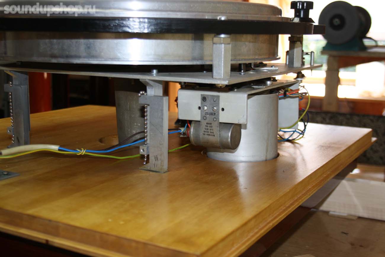

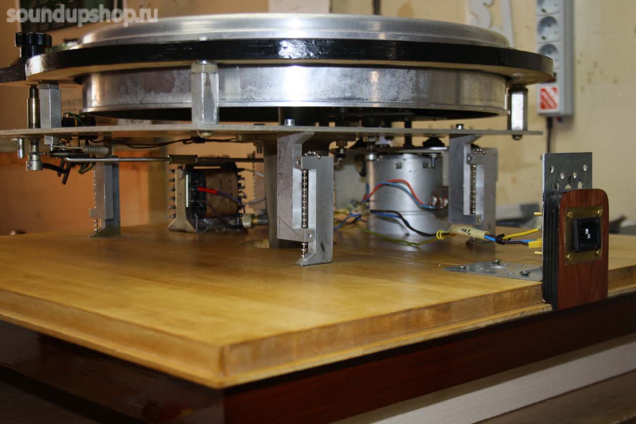

После паузы, связанной с текущей занятостью мастерской, вернулся к своим проектам. Закончил внутреннею разводку и балансировку.

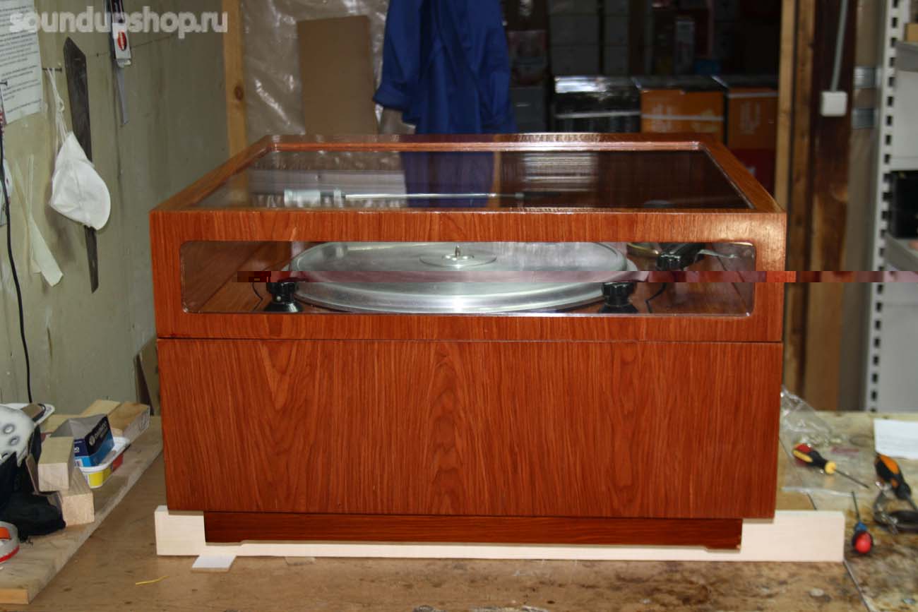

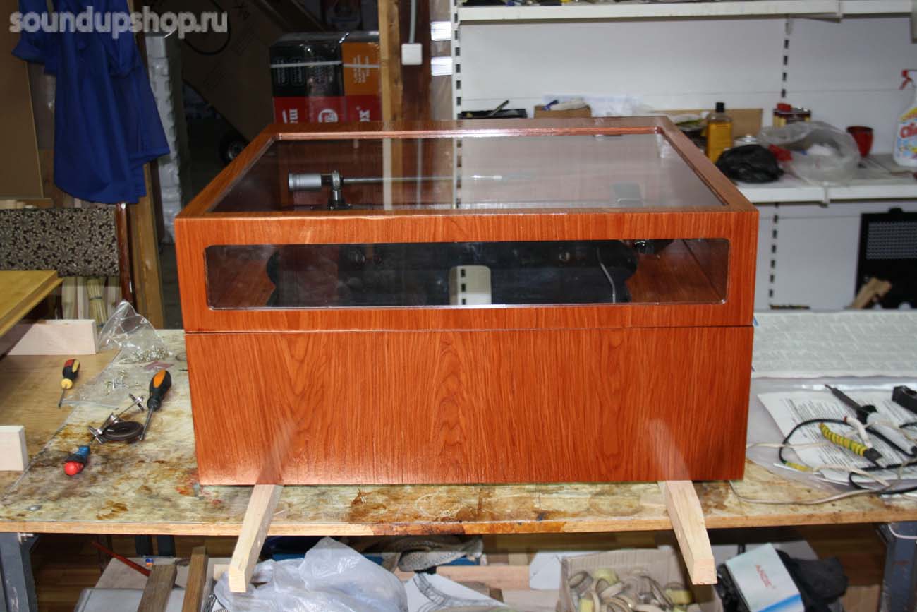

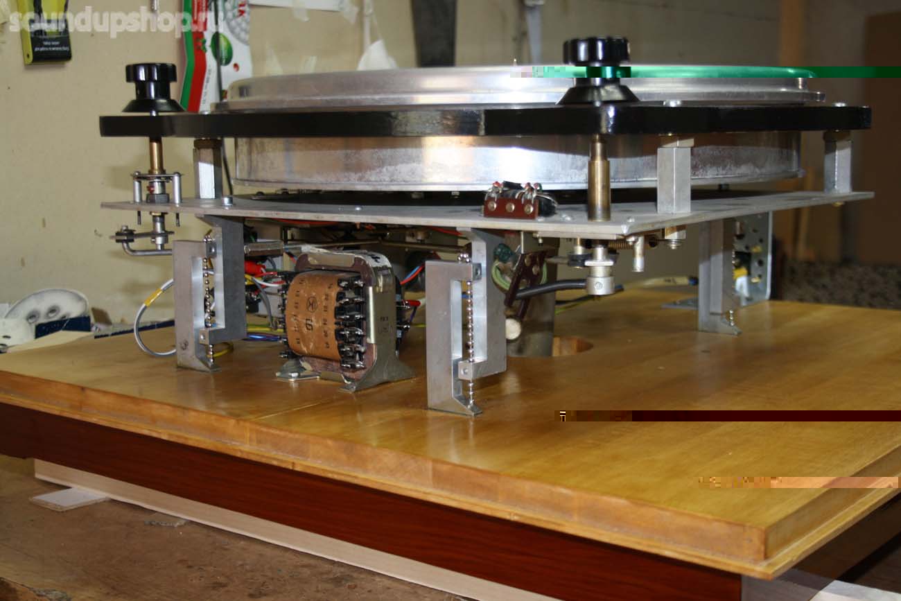

И в целом завершили работу над внешним видом. Остались совсем мелочи...
