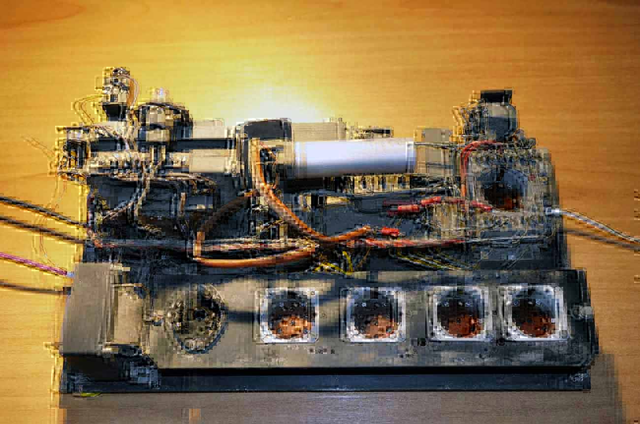

Чтобы не скучать, пока сохнет динамик из предыдущего анекдота, я решил взяться за Klangfilm KL-41071.
Усилитель этот интересен уже по чисто внешним признакам. Логотипов у него на кожухе - как наклеек на чемодане у матерого путешественника. Тут тебе и Telefunken, и Siemens, и, само-собой, Klangfilm.
Схема тоже оказалась почти Телефункеновская... или, кто там у них тогда главный был?

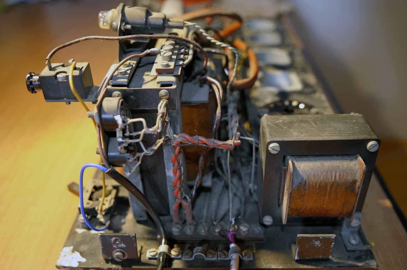

Пока отлаживали электронную часть, на пробных заездах, под шумок промеряли АЧХ. От 15Гц до 30кГц - ровная линия, что странно. Нижний порог у более поздних Клангов располагался, сколько я знаю, около 70Гц, а верхний, где-то около 16кГц. Выход у старичка - 2 Вт; предусмотрена 15-ти и 200-омная нагрузка.
Грязи там...

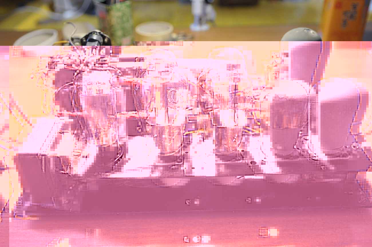

СообщениеДобавлено: 11 мар 2012, 16:32

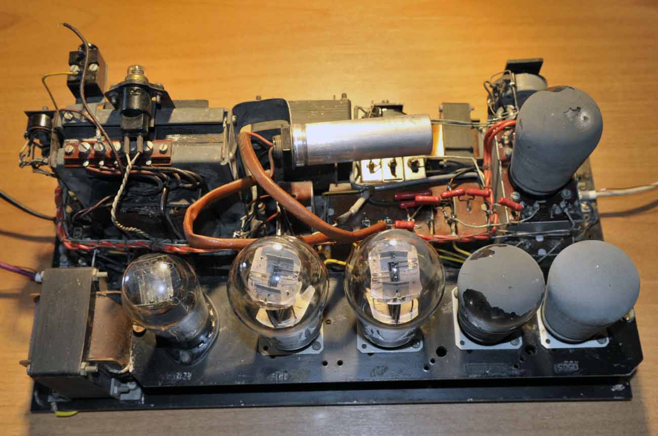

Чумазые красавицы...

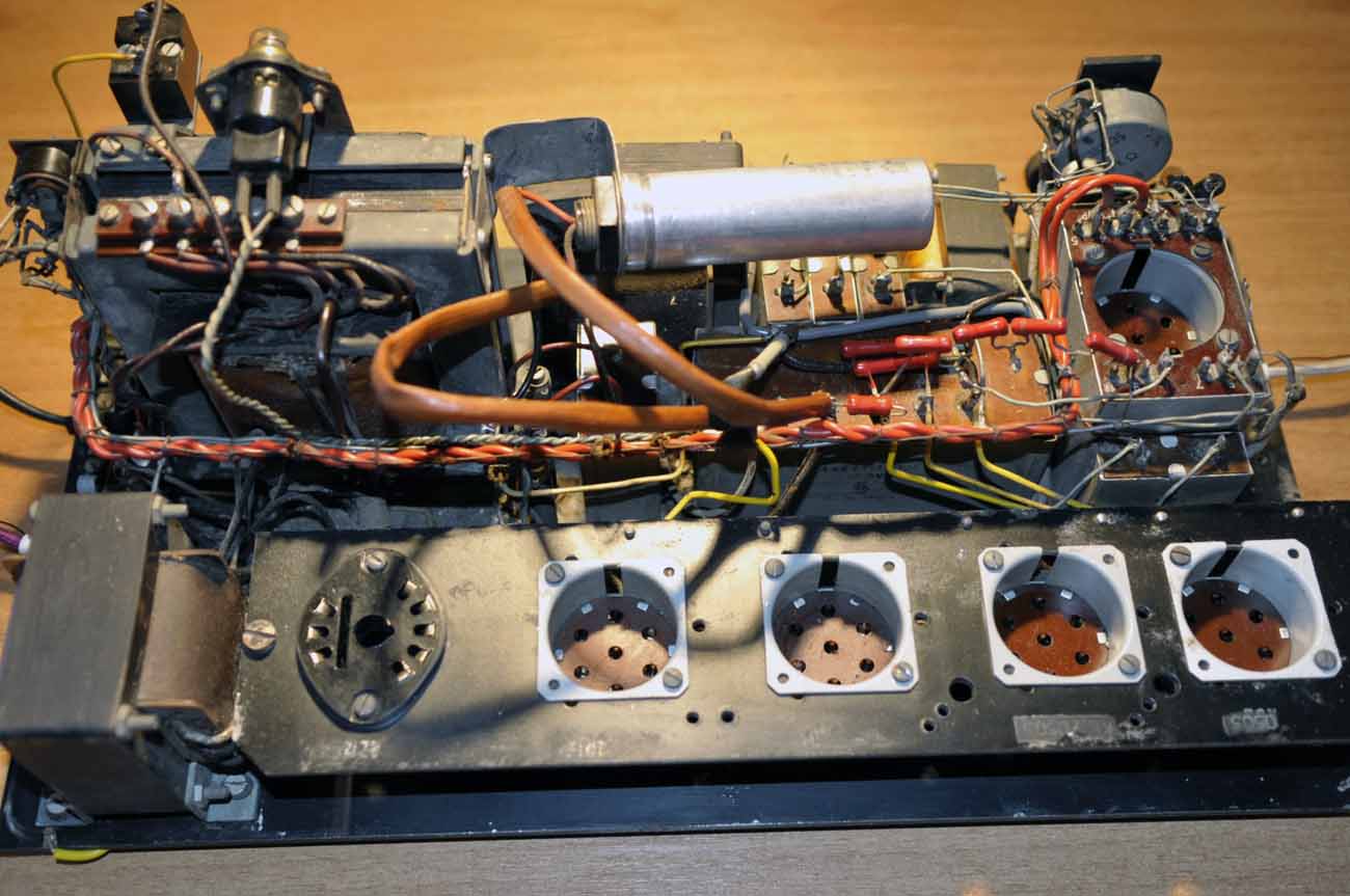

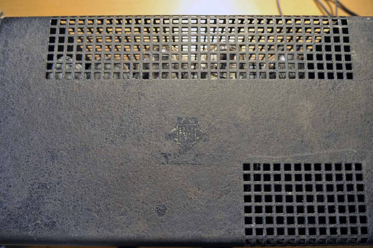

СообщениеДобавлено: 11 мар 2012, 16:33

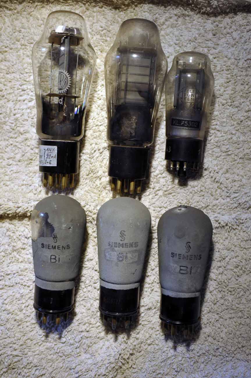

Пришлось крепко почиститься...

Схему точно от него мы не нашли, yuri, увы. Эта - очень близкая. Лампы взаимозаменяемы. Драйвера, если Вы посмотрите фотки вначале ветки, тоже другие. Да и компоновка деталей указывает на то, что умельцы были во все времена. Что делать? Наслаждаться звуком! Играаааат....

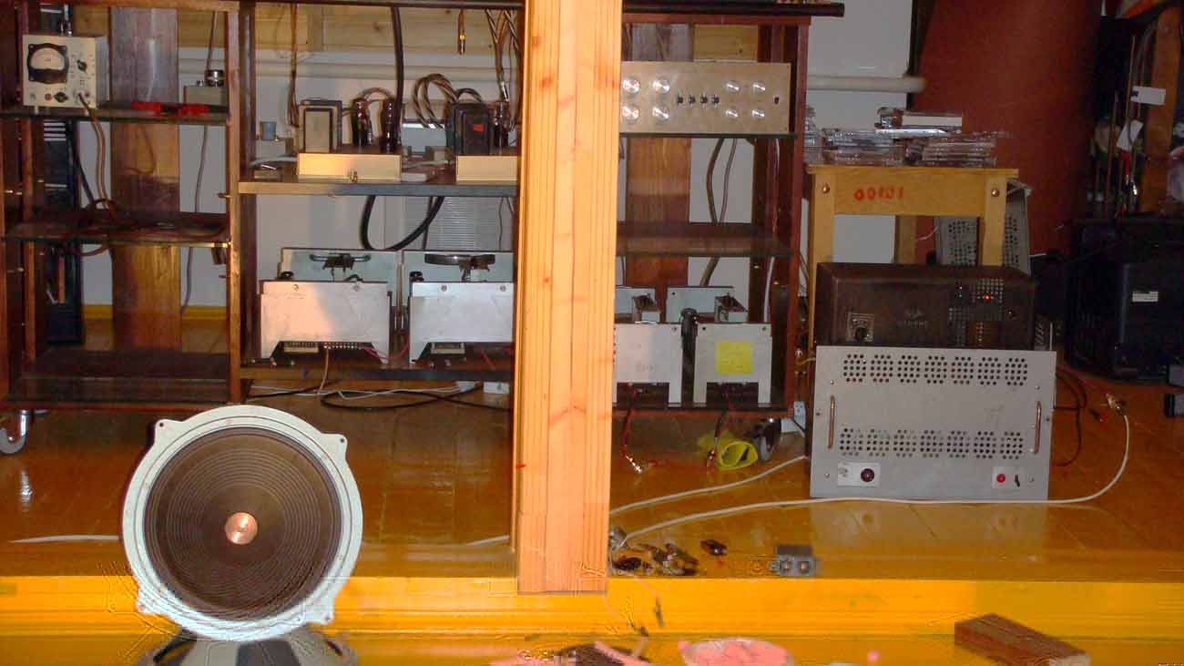

Я, к слову, помню об обещании. Что под рукой, записал на коленке...
 Заголовок сообщения: Re: Klangfilm - будет жить...
СообщениеДобавлено: 11 мар 2012, 21:01
Всего сделал три фонограммы с трех усилителей. Все входные пераметры одинаковы. Немного, правда, корректировал громкость. Играет только один динамик, что при стерео записи не очень правильно. Однако, парного Klangfilm KL-41071 у меня не было, поэтому пожертвовал фазовой поддержкой и объемом.
Слушаем...
