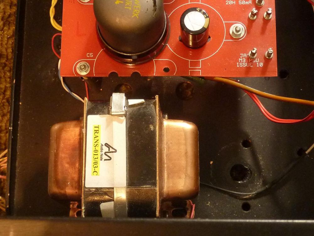

Всё верно , при нагрузке 4 ома и Ктр. = 55 , приведенная нагрузка к аноду лампы в первичной обмотке = 12 к . Только нафига такой коэффициент нам нужен ? Поэтому использование всех вышеприведенных трансиков видится дросселями в БП на ток не более 50- 60ма макс. или пробовать в виде анодной нагрузки . Проблема ещё и та , что у таких винтажных трансформаторов узкая полоса сверху , т.к. они рассчитаны на пентодное применение в выходных каскадах приемников .
Что можно посоветовать?
Если хочется винтажные трансформаторы , то можно поискать периода начала 60-х выходные трансформаторы от приемников Опус Телефункен , покрашенные в характерный бордовый цвет и имеющие три секции с реальной полосой от 20 до 30.000 гц с некоторым завалом , естественно . Ктр при этом варьирует от 28: 1 до 36: 1 . Индуктивность до 20 гн . Сечение керна 6 ,25см2 .
Трансики эти рассчитаны на ток 72ма , типовой для EL12 в S.E.
Использовать такие трансформаторы можно в двухкаскадной концепции построения -с прямой связью между каскадами или иными - емкостной или индуктивной .
Скорее , конечно , найти будет нереально и тогда можно смело сдаваться Питеру Квортрупу с его замечательными выходными трансформаторами на любой вкус , цвет и кошелёк.
Аудинот предлагает два основных типа трансформаторов для предусилителей . Это с привязкой к току 15 ма и Ктр= 33:1 и 5: 1 . Есть и на ток 30ма. Идем на хайфай коллектив . со .. и смотрим .
Играют все трансформаторы Аудионот сбалансированно и музыкально , имея открытый и широкополосный характер звука . Работать они могут практически с любыми лампами , имеющими приемлемый ток и Rвн - не более 3,5к . Т.е. EF14 работает за милую душу , но можно такие как ЕL11 , 6AG7(EL2) / Трансформаторы легко разбираются и я всегда выкидываю силвер прокладку из зазора , ставя бумагу . Звучит так гораздо , сори , менее аудиофильно .
ламповый буфер на ЕСС32 ( 6SN7) , EF14 и выходных трансформаторах Аудиннот (5:1) начального уровня (155фунтов ) . Хорошая новость состоит в том , что по критериям звука и музыкальности трансы Аудионот все очень ровные и сбалансированные -от энтри до топа . К слову , конкретный ДАК ( см. тему "Ламповый ДАК" у меня на форуме "Аудиопрактика") по многим критериям звучания -таким как образность и вовлеченость переиграл (при сравнении) оригинальный ДАК5 АУдинот , причем системно , т.е разных аудиосистемах .

Подогревает то, что выходные трансформаторы Аудионот для предусиления (33:1 и 5:1) все имеют балансную выходную вторичную обмотку , что открывает реально потрясный сценарий построения правильного РР оконечного усилителя . В планах сделать такую аудиосистему .
" Правильный РР оконечного усилителя" - то есть балансный.
