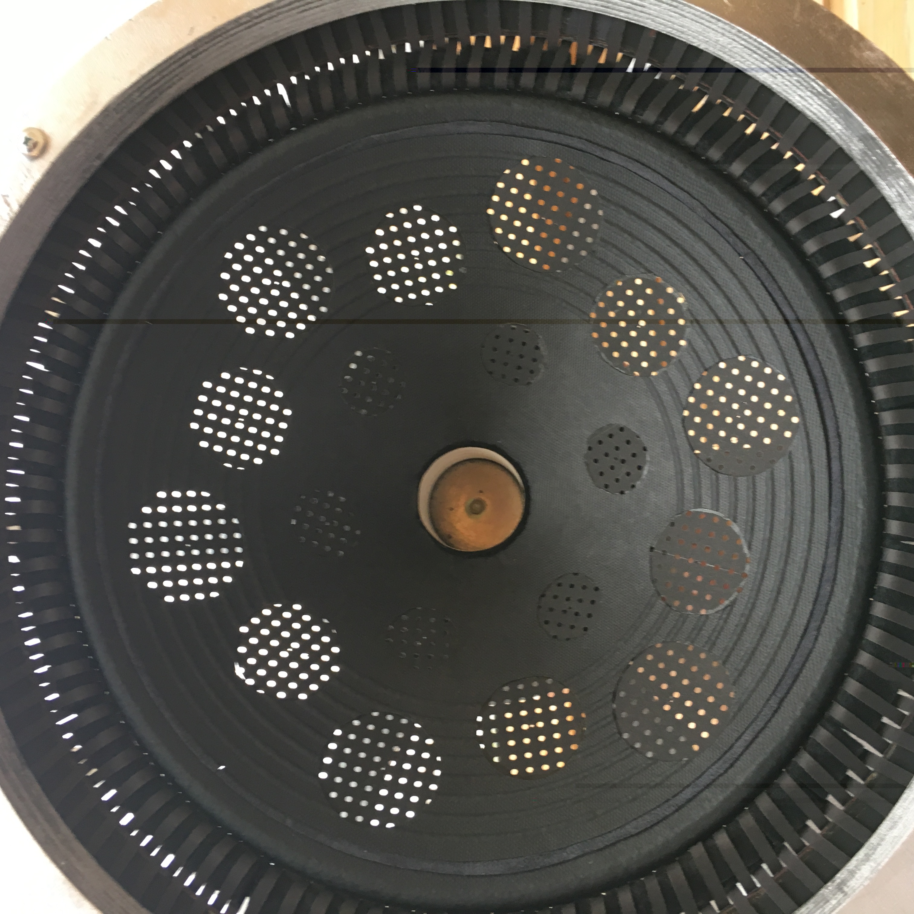

Как и обещал, я записал пару с заклеенными отверстиями. Правда, с разными треками. Запамятовал, с чего начинал. Но мы же здесь не музыку собрались слушать...
Напомню, играло это так:
https://www.youtube.com/watch?v=85BuG_FZbpo
После того как отверстия были заклеены звук стал сильно пожестче.
https://www.youtube.com/watch?v=E3QIjFA ... e=youtu.be
Вот, как-то так...
СообщениеДобавлено: 24 окт 2017, 16:31
Дальше, для порядка, я позаклеил #многодыр в экстремальном динамике, который в открытом состоянии дребезжал, что есть сил. И почти не играл ничего. Чисто механически не держал форму.
После латания дыр получилось следующее:
https://www.youtube.com/watch?v=93UP7J2 ... e=youtu.be
Полный пипец компрессии, и мне это не понравилось.
СообщениеДобавлено: 24 окт 2017, 16:40
...и я вернулся к наиболее удачному варианту. К паре с разнопёсыми отверстиями и товарищу Баху.
https://www.youtube.com/watch?v=p4dtbXq ... e=youtu.be
Что в остатке? Отверстия не панацея, но весьма действенный способ дополнительной настройки динамиков в системе. Они добавляют воздуха, "открывают" звук в выбранном диапазоне. Сам диапазон при этом теряет компрессию но обретает полутона. Яркость и контрастность сменяется легкой туманностью и расфокусированностью.
Думаю, что это очень интересная возможность настройки асимметрии по диапазонам с сильным эффектом "оживления" звука.
Такой вот побочный эффект блеснул при изучении дуоконов. Запомним и двинемся дальше...
Вариант крайне неудачен. Надо бы пожить с ним некоторое время, он должен начать резать слух и утомлять (по крайней мере мне режет с первых минут). Поскольку часто первое впечатление о яркости бывает ошибочным, что вполне нормально.
Комментарий по поводу второй части.
Я бы вернулся к варианту 8 и изучил бы причины появления ревербераций.
На уровне механики или акустики.
Потом бы оформил головку.
Далее обвязал.
Вылезут косяки, их надо устранить будет.
Но на выходе есть вероятность получить что то очень интересное. А может и не получить.
Но причины кроются именно в понимании почему в варианте 8 возник этот эффект. Там произошла "закольцовка", это самое важное.
Комментарий чисто рабочий. :)
СообщениеДобавлено: 24 окт 2017, 17:40
работать шар
Шар с реверберацией или закольцовкой - это ТОР.
СообщениеДобавлено: 24 окт 2017, 17:51
Вариант 8 интересен, но, к сожалению, не универсален. При увеличении нагрузки, притом не обязательно амплитудной, но и диапазонной тоже (виолончель к примеру), он даёт весьма сильные искажения. Разгруженный в паре, такой динамик звучит ровнее.
Но, по-любому, как самостоятельный вариант он мне не показался. Просто интересно было пощупать, конфигурации диффузоров применительно к дуокону. Сгоняю в отпуск, отфильтрую впечатления и вернусь к первоисточнику... там посмотрим.
