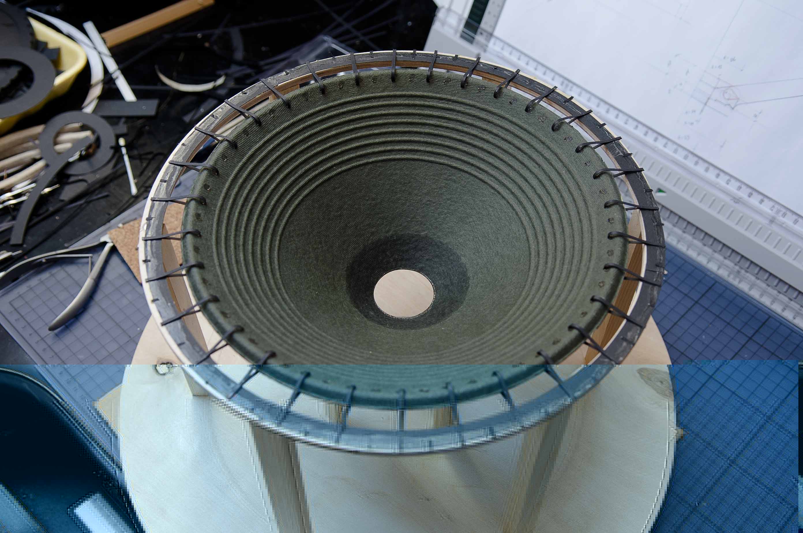

Даешь диффузор наоборот!!!
Как в 20е годы. Прадеды знали толк!
Понимаешь, о чем я?
Надо всего лишь удлинить бумажную гильзу под катушку и перевернуть диффузор.
Вот на свою бабочку я наложил второй диффузор и получил совсем не Первое Апреля!!!
«IMG_7667.JPG» на Яндекс.Фотках
СообщениеДобавлено: 10 апр 2013, 16:03
И тем самым снижается влияние корзины на диффузор.
А уж какие конструкции центрирующих шайб возможны при такой конфигурации!!
И главное, опять впереди планеты всей!!!
СообщениеДобавлено: 10 апр 2013, 16:13
Зарегистрирован: 13 апр 2012, 11:42
Сообщения: 56
Длинная бумажная гильза передает возбуждение от катушки к диффузору.
Длинный провод передает...
Возникают проблемы.
А надо быть впереди? Может надо, чтобы хорошо и качественно?
