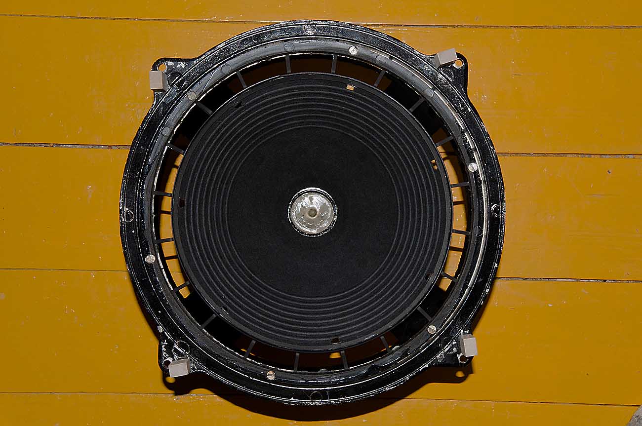

В отпуске было время обдумать кое-какие идеи, связанные с насыщенностью звука. Подправил маленько на скорую руку один из динамиков, в связи с открывшимися...
Прошу любить. Кое-где есть клиппинг, надеюсь простительный...

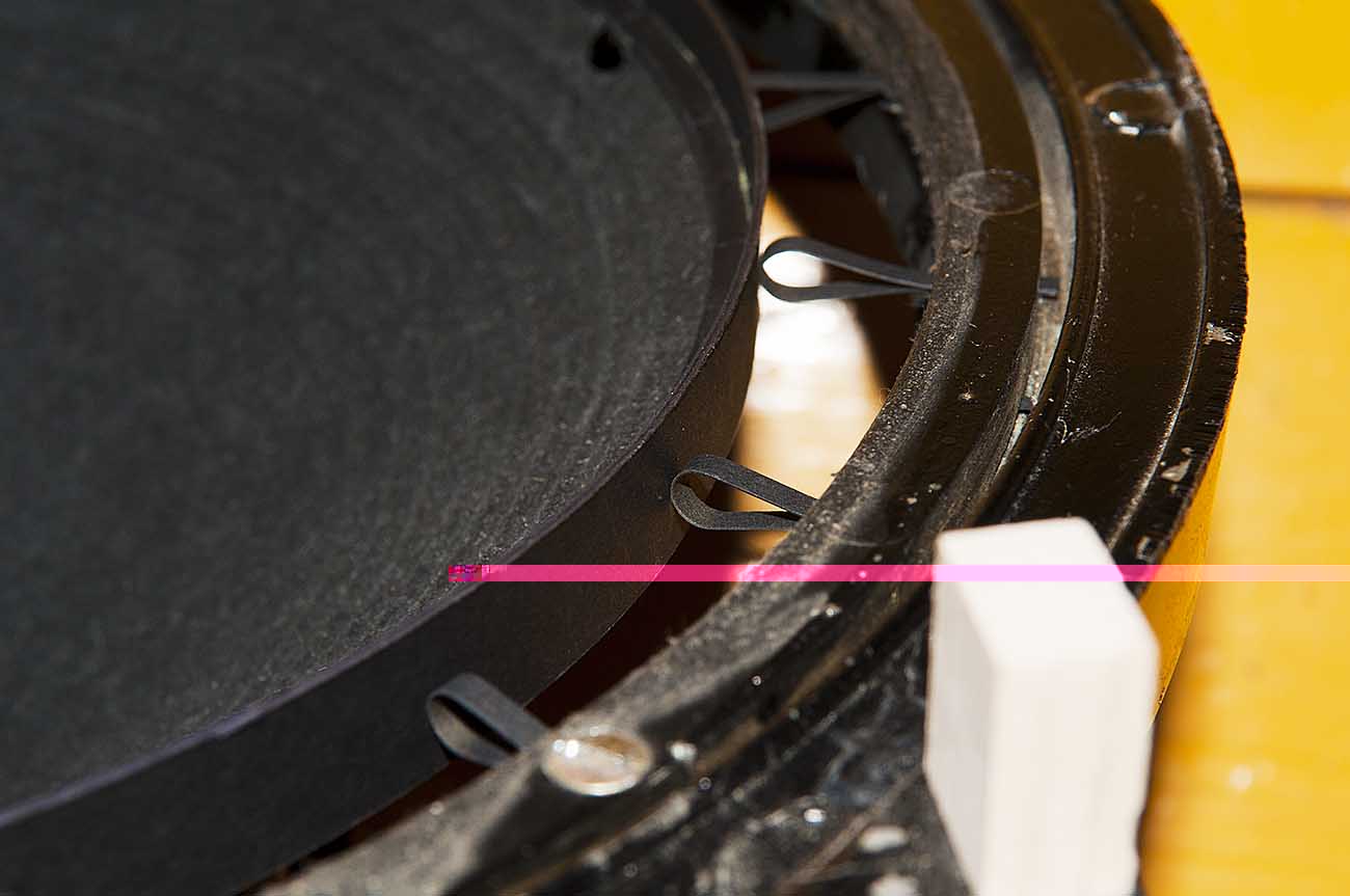

Не буду углубляться в подробности, но только решил я сделать в динамике подвижный верхний подвес. Сделал. Петельки на фотках, как видно, не приклеены, а просто приставлены встык к полосе, окаймляющей диффузор.
Потом я стал уполовинивать число этих петелек и записывать каждый полученный результат, не меняя параметров записи. Единственное, что я себе позволил, так это не повторять один и тот же куплет всякий раз, чтоб уж совсем не надоесть почтенной публике. Так что, если прослушать все ролики последовательно, кроме всего, можно узнать, чем оно там у рыцаря бледного закончилось, да...
Количество петелек - последняя цифра в заглавии ролика.
