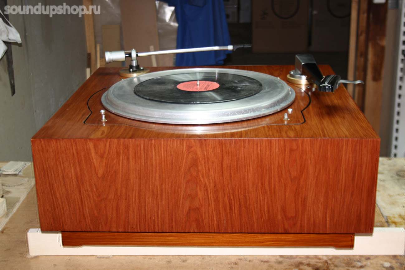

Насчет резонансов, я не беспокоюсь. Дело в том, что применяемая в этих конструкциях развязка самого стола с коробом реально исключает резонансы. У меня это уже не первая и не вторая вертушка с подобным подвесом механической части. Есть опыт, который обсуждать в этом смысле - пустая трата времени. Резонансов нет. Так что здесь меня больше тревожит эстетика. Слишком монолитный короб, боюсь будет тяжело выглядеть. Приличные люди такие вещи разбивали визуально...

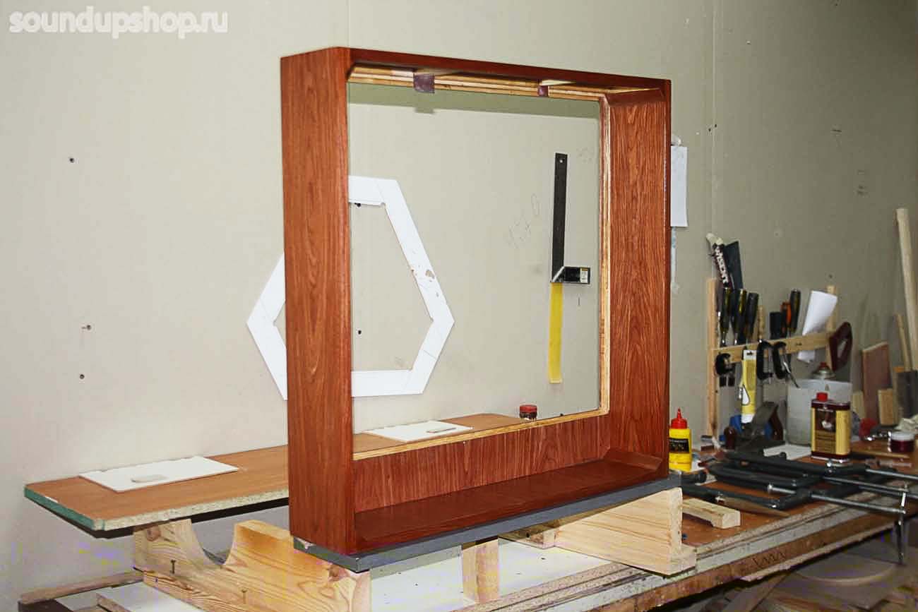

Едем дальше, однако... Второй этаж почти готов, тока окна постеклить осталось. :)

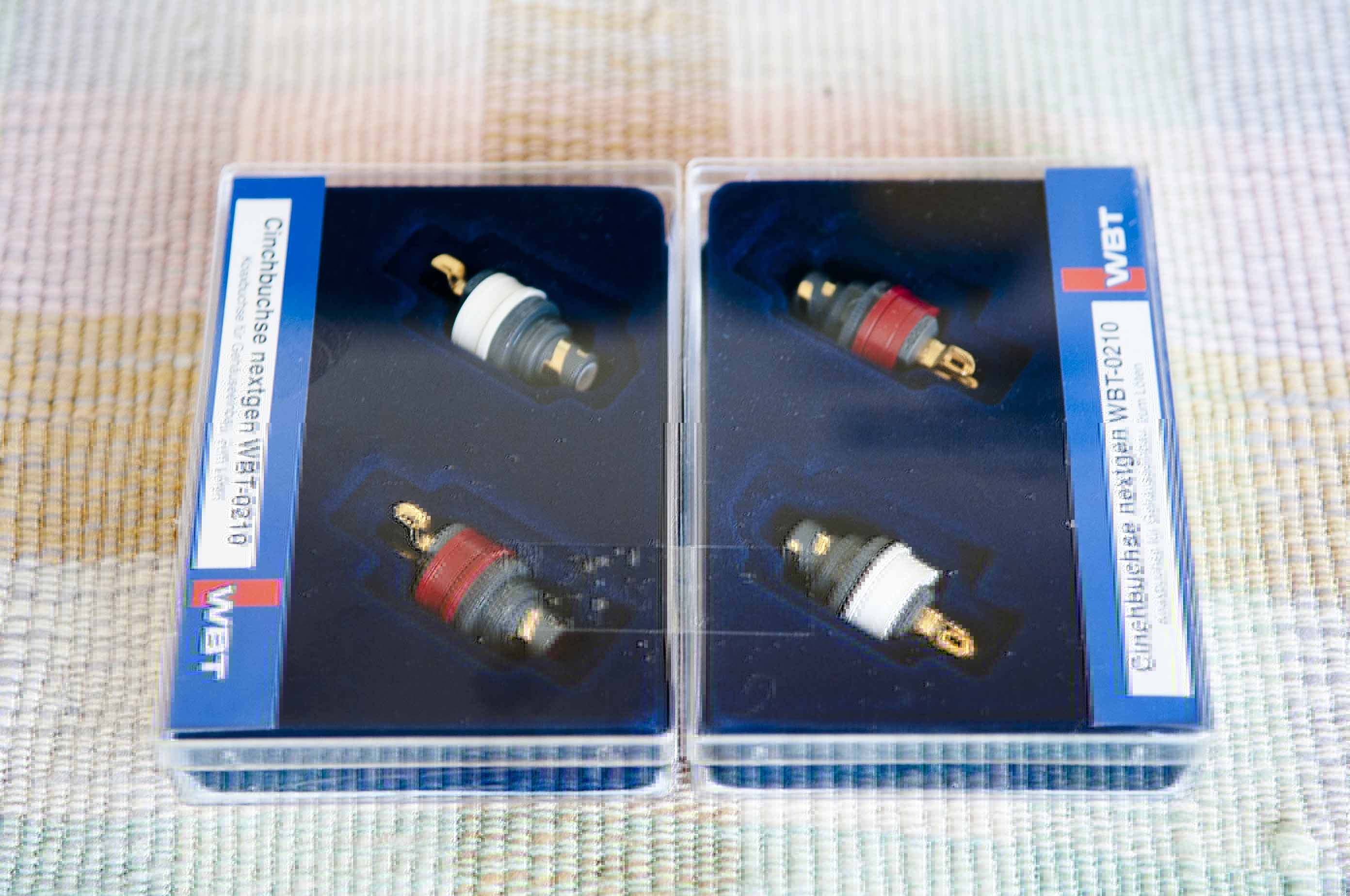

И вэбэтэшки приехали...

Уже писал неоднократно, как избегаю резонансов корпуса при строительстве стола, но люди спрашивают...
Я разделяю стол на две части. Основная механическая начинка и силовая электрика монтируется на основании. Тонармы и RCA разъемы - на крышке. Крышка просто кладется на основание - в четверть. Таким образом, одно контачит с другим весьма опосредованно. Очень удобно эксплуатировать, кстати. Снял крышку и копайся в удовольствие...

А вертушка тем временем всё обрастает подробностями...

Блин не плохо получилось,только шпонировка соверешенно не к месту-а ля японские дешевые директ драйвы ,нужно было красить в родной цвет фирмы RCA.
