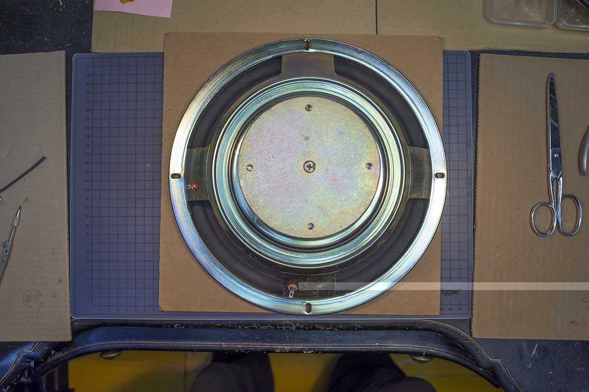

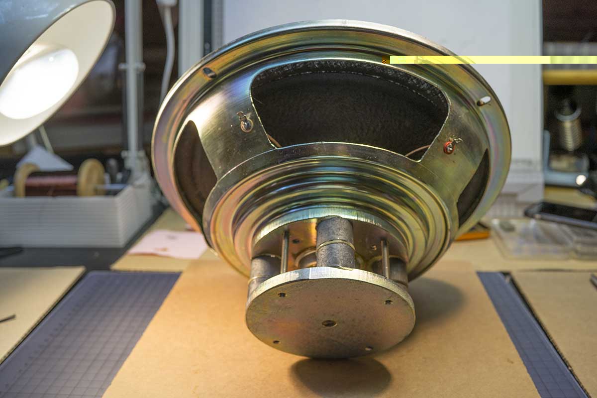

Вот уже пару недель с удовольствием слушаю "двенашки" YL.
Такие вот, красавцы:

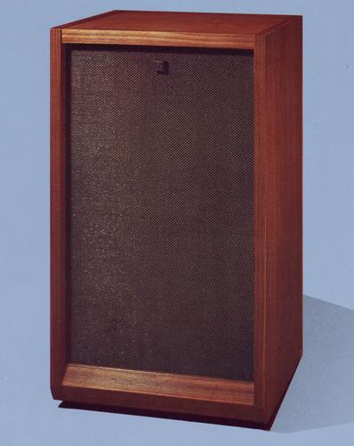

Выдернули их из колонок под названием YL-11 (CS-28).
Здесь о них подробней (кстати, и сайт сам по себе вполне достоин внимания):
http://zozosir.blogspot.ru/2014/08/audi ... cs-28.html

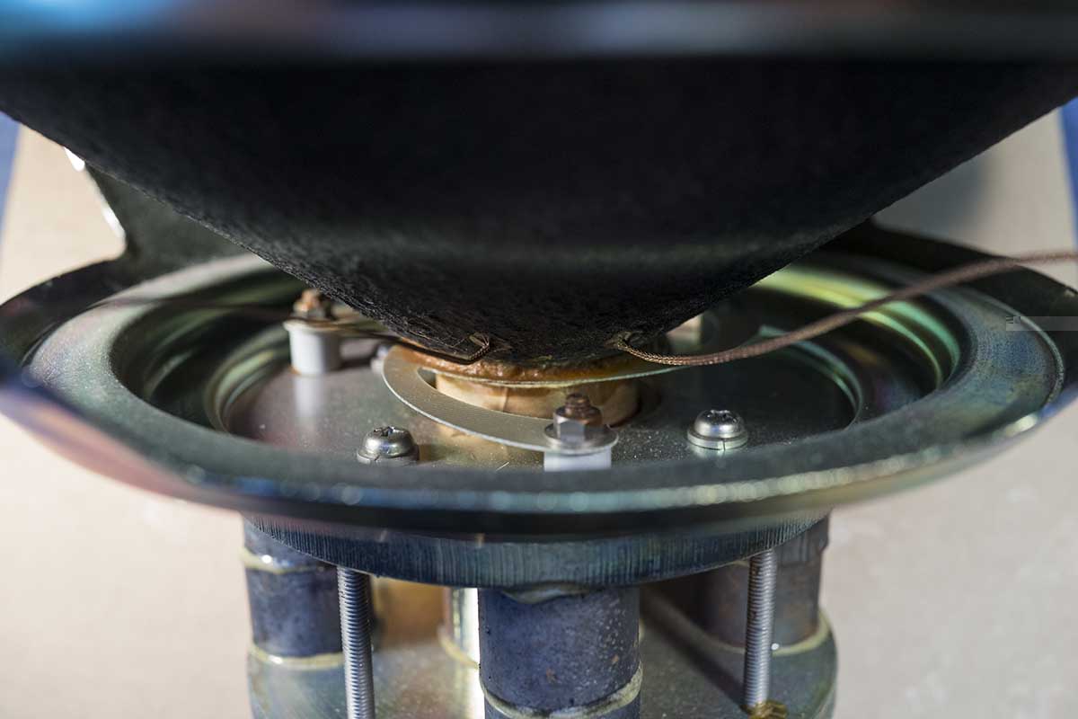

Конструктив у них предельно прост и эффективен. Конструкция - максимально открыта, как видим. Легкий текстолитовый трехлапый паук, наглухо вклееный в катушку, обеспечивает свободный ход диффузора по оси движения и максимальную стабилизацию его вдоль этой оси.

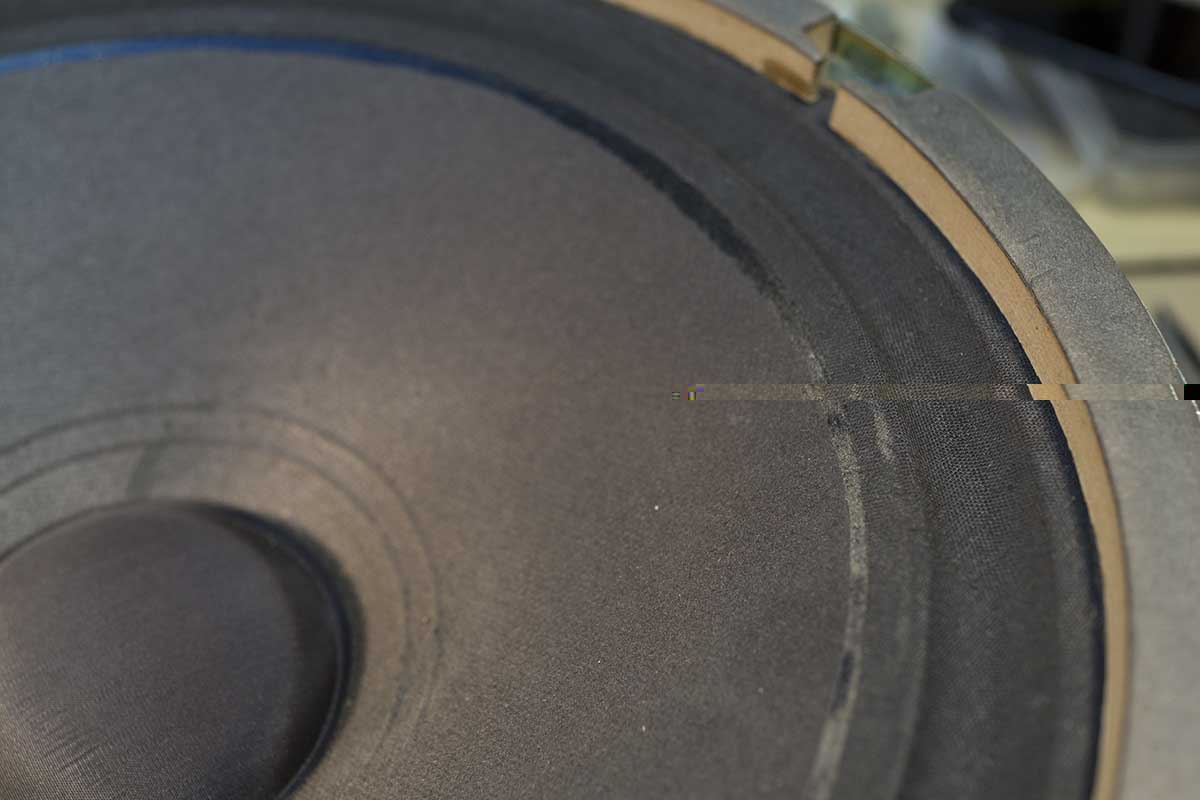

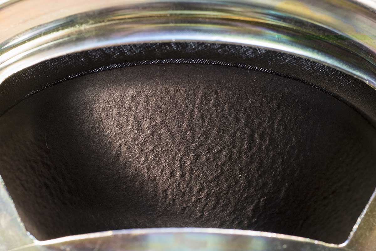

Мощный, в миллиметр толщиной, рельефный диффузор, подвешенный на традиционный для YL верхний тканевый подвес, позволяет динамику, мало того что играть от 35 Гц, так еще и делать это максимально разборчиво и аккуратно. Двойная накатка по горловине диффузора, опять же, служит стабилизации резонансных проявлений.

Женя ты забыл отметить ,что диффузор сделан методом осаждения! То есть его не штамповали горячим способом как обычный ширпотреб ,а ждали когда он высохнет сам ! Поэтому он не смотря на 1мм толщины совершенно ЛЕГКИЙ и жесткий ,штампованные будут в 2-3 раза тоньше и в 3 раза менее жесткие.
 Заголовок сообщения: Re: YL Acoustic. Краеугольный "камень" моего чердачка.
СообщениеДобавлено: 23 июл 2016, 14:25
Да, это правда! И на фотке видно, что кромка его прокатана-уплотнена по верху полосой примерно в сантиметр шириной для того, чтобы лучше держать форму.
