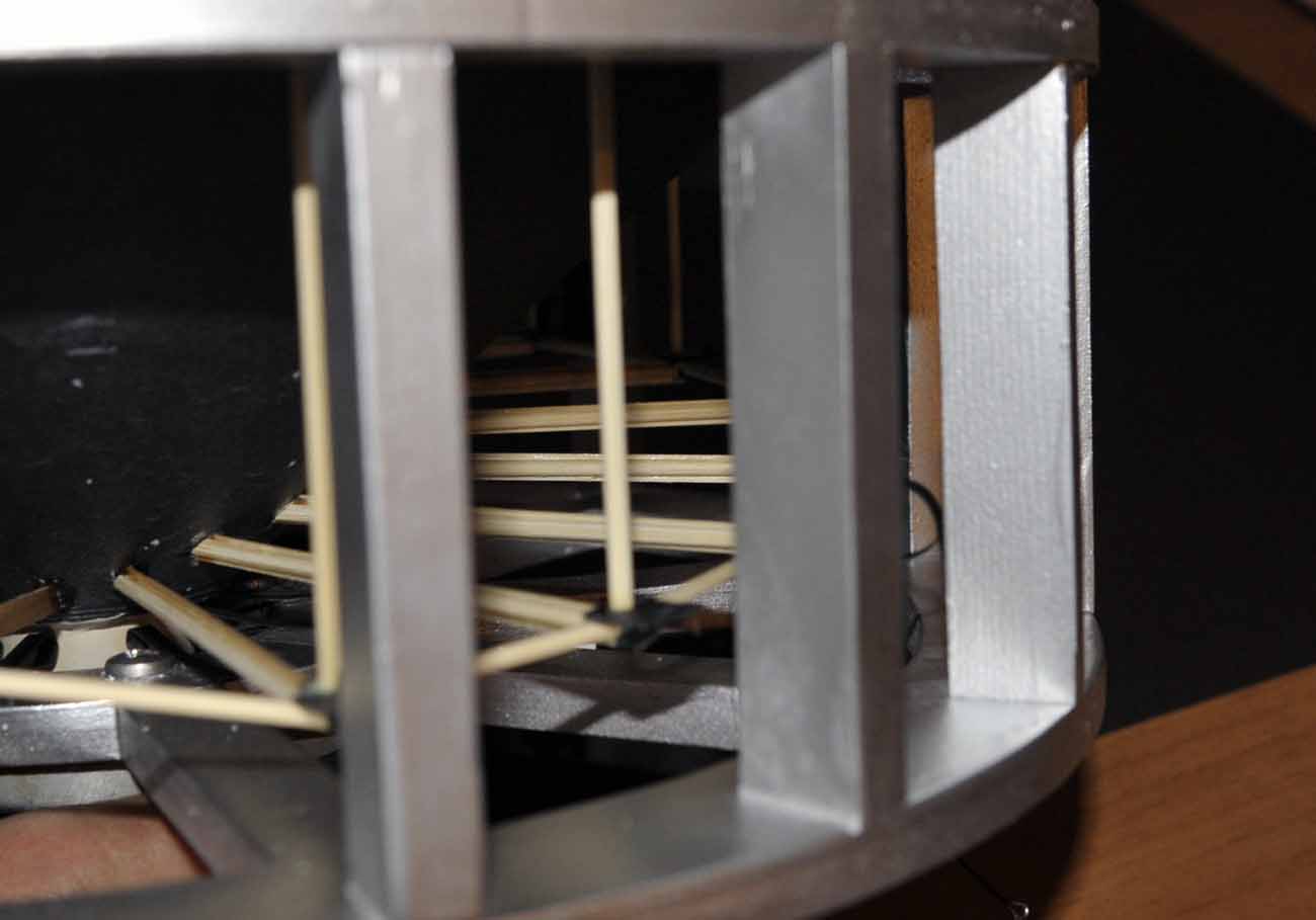

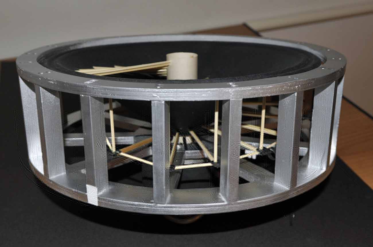

Сегодня официально свернул свой экстремальный проект. Динамик в том виде, в котором я его пытался реализовать, к сожалению, имел ошибки конструкции, несовместимые с жизнью. Поэтому будет утилизирован.
Основная проблема - резонансы, которые мне так и не удалось удержать в этой схеме. Хотя, видит бог, я старался.
Впрочем, затевая откровенно пограничное акустическое строительство я не особо и рассчитывал на победу. Это был как раз тот случай, когда хотелось посмотреть-послушать, а что будет, если...?
Буду переваривать.
Выкладываю последние фотки.

Прослушал запись, мне понравилось.Я бы расценил результат эксперимента, как сугубо положительный.То есть результат исследования показал, что за счёт изменения конструкции нижнего подвеса можно получить значительные положительные изменения в звучании.
Неудачной оказалась данная реализация, но само направление - верное.Надо продолжать.

Нет, конечно, В.Л.. Никакого пессимизма в стане проигравших нет. К тому же, поражение здесь было запланировано. Этот проект - что-то вроде одежды pret-a-parte'. Носить его ежедневно глупо, но он обозначает и исследует границы возможного для исполнителя, и, главное, дает обильную пищу для размышлений и определяет стратегические направления дальнейшего движения. Я его должен был построить. Слишком много вопросов накопилось.
Трудно переоценить важность последнего месяца моей жизни (примерно столько отобрал этот проект) в понимании мною же множества вещей.
