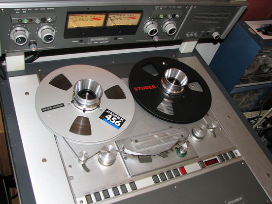

От этой картинки у меня дежавю...
Кто угадает с трёх раз, какое?
 Заголовок сообщения: Re: Тридцать лет пройдёт ... и может быть мы поймём себя ...
СообщениеДобавлено: 07 дек 2011, 21:30
Сообщения: 94
Какое - понятно. ;) Только в оригинале (на картинке) всё сделано лучше 8-)

Можете ли Вы сказать, какая схема стабилизации натяжения применена в этом Студере?
