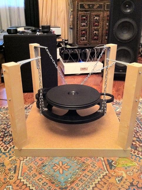

Вот тоже пошел по пути Евгения. Исходная вертушка Michell.
Облегчил ее до 4кг. 2кг - диск.
Подвесил на цепь. Мотор стоит отдельно на подставке HRS.
Теперь осталось тонарм пристроить.
Пока не придумал как лучше это сделать.
Евгений, не поделитесь опытом?

Мурат, у Вас там, вроде бы, есть штатные посадочные места для тонармов... Почему не воспользоваться? Вы только не вполне поняли смысл подвешивания, не обижайтесь. Потому что так, как подвесили Вы, получается, что дальние диагональные подвесы работают, как растяжки. И в таком виде горизонтальное, качельное, движение вертушки исключается. Подвесы должны быть строго вертикальными, в этом весь смысл такого подвеса. Максимально-жесткое вертикальное крепление здесь должно сочетаться с максимально свободным горизонтальным. Если мы глушим обе степени свободы, мы убиваем звук.

Понятно. Хорошо. Так и сделаю.
А тонарм лучше не на стол крепить а отдельно. Разве нет?
