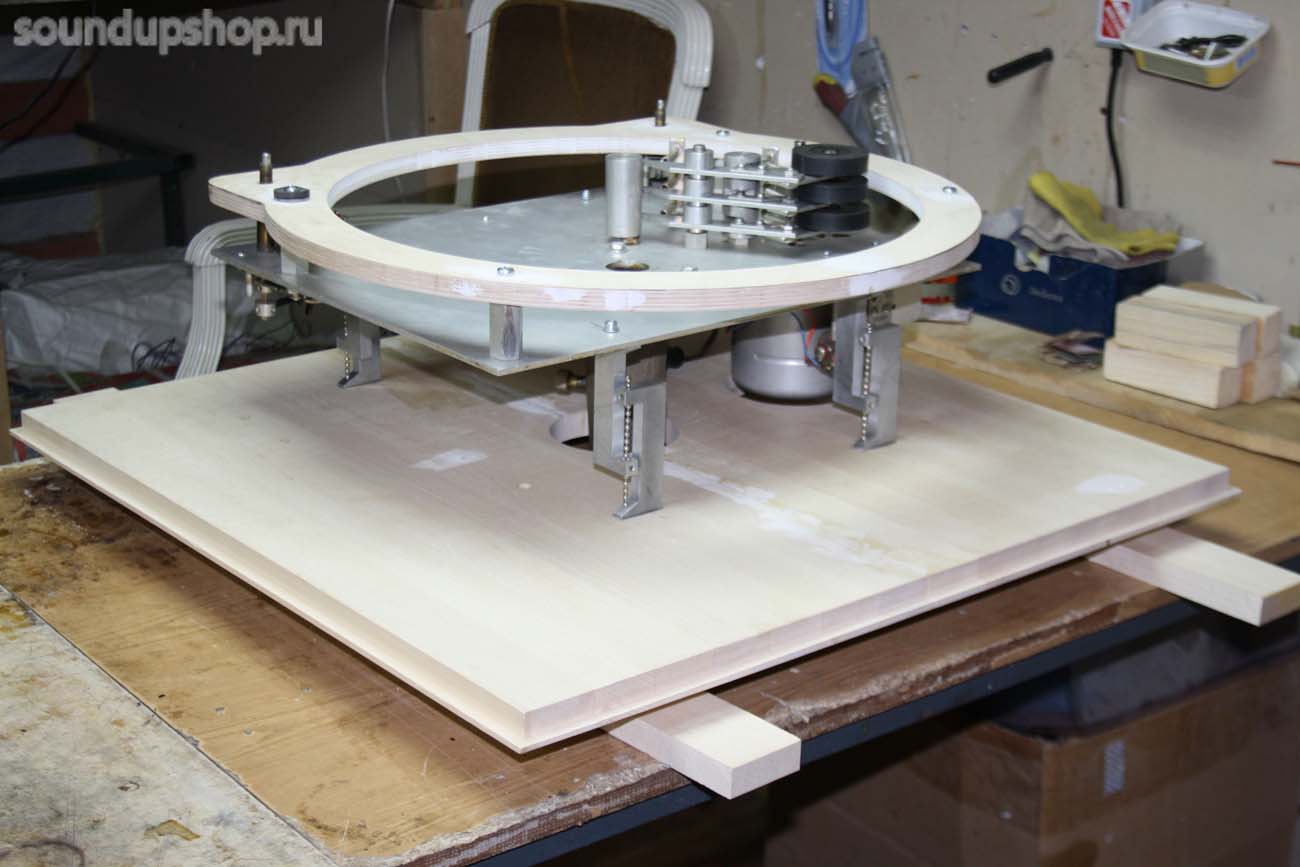

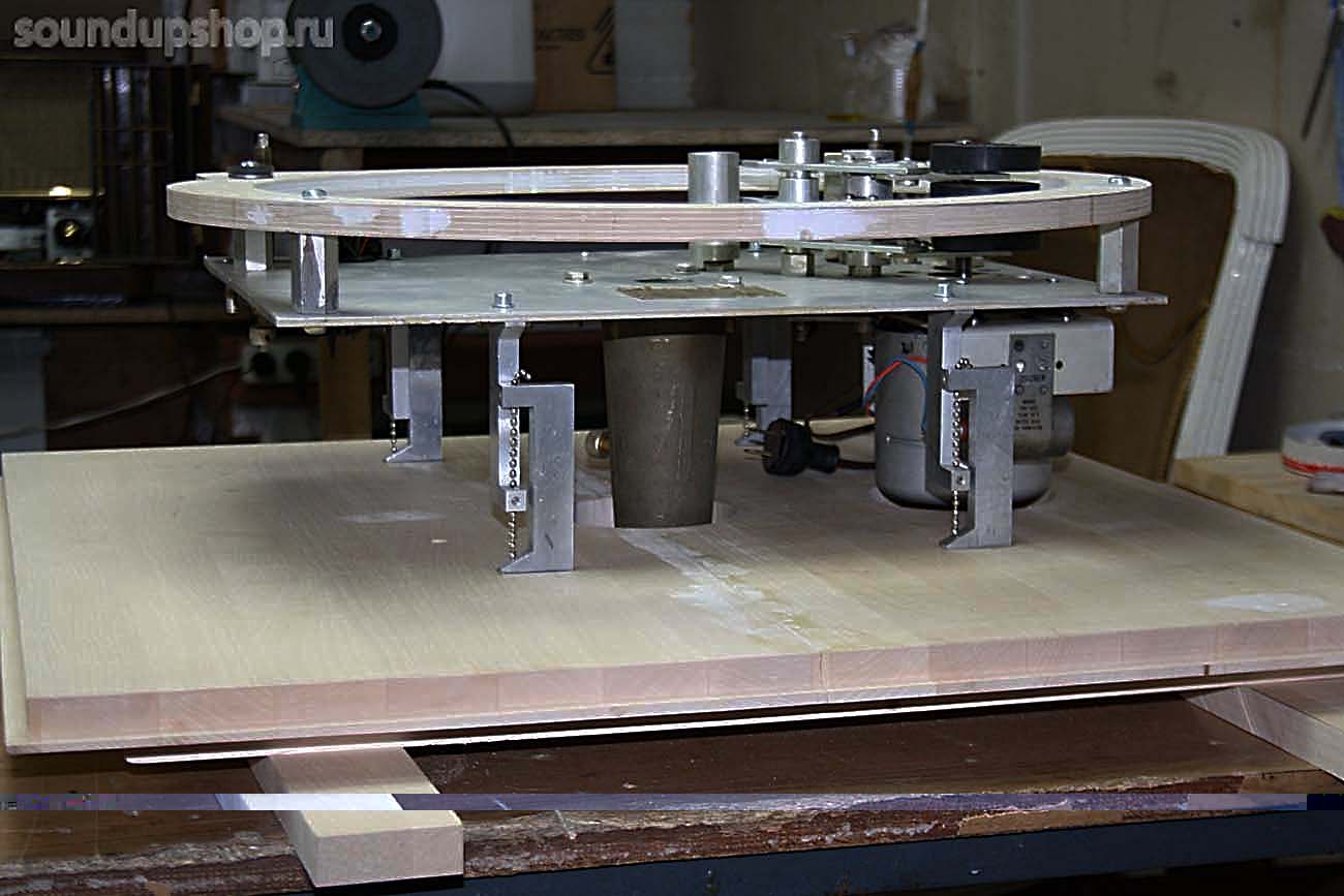

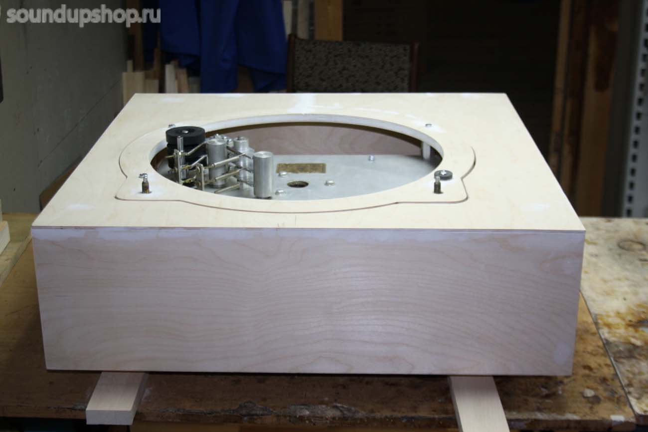

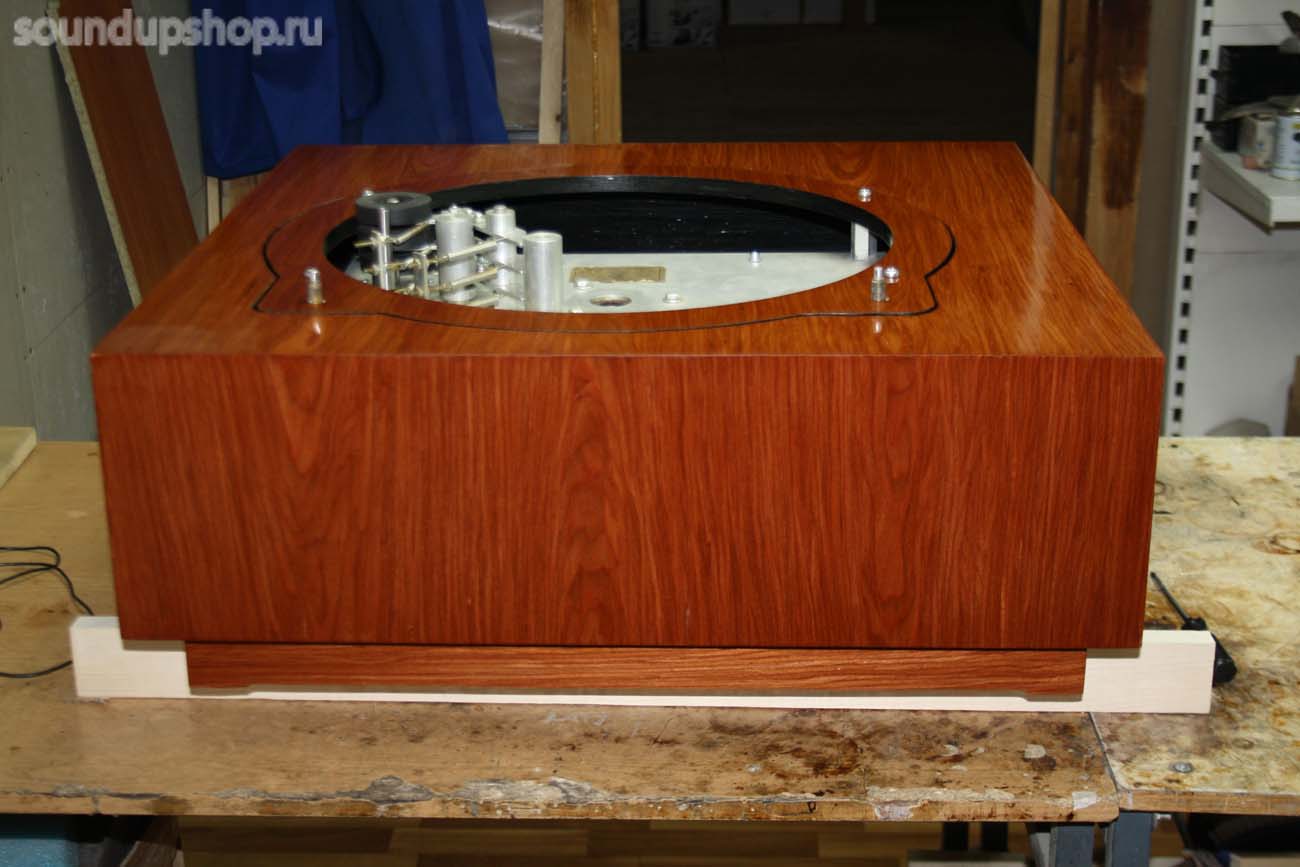

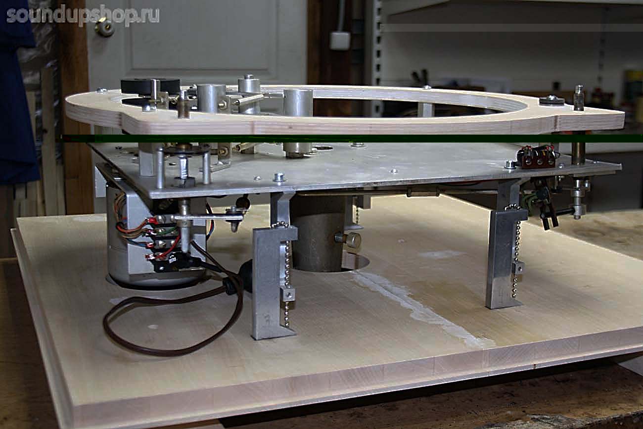

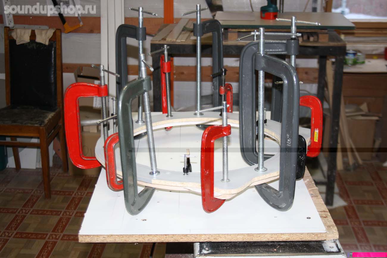

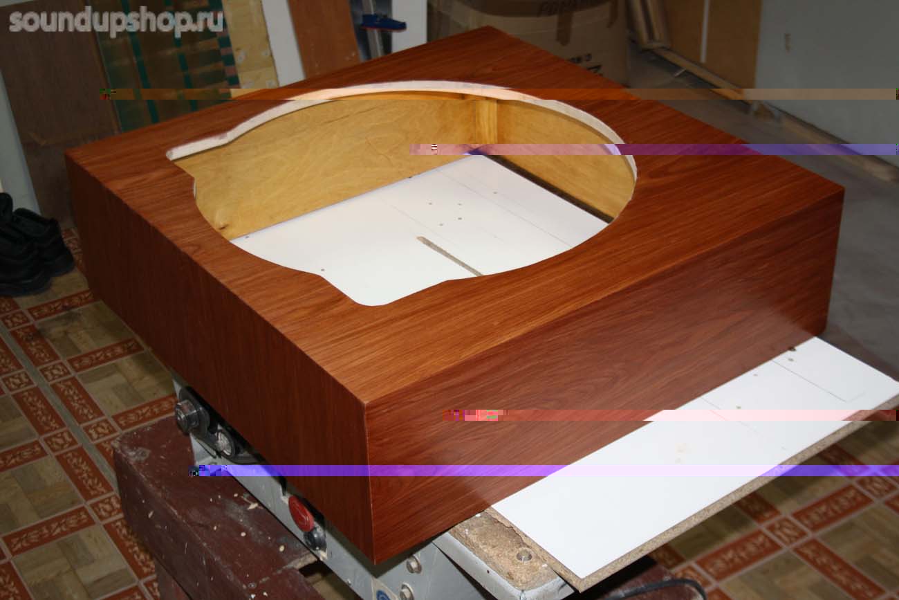

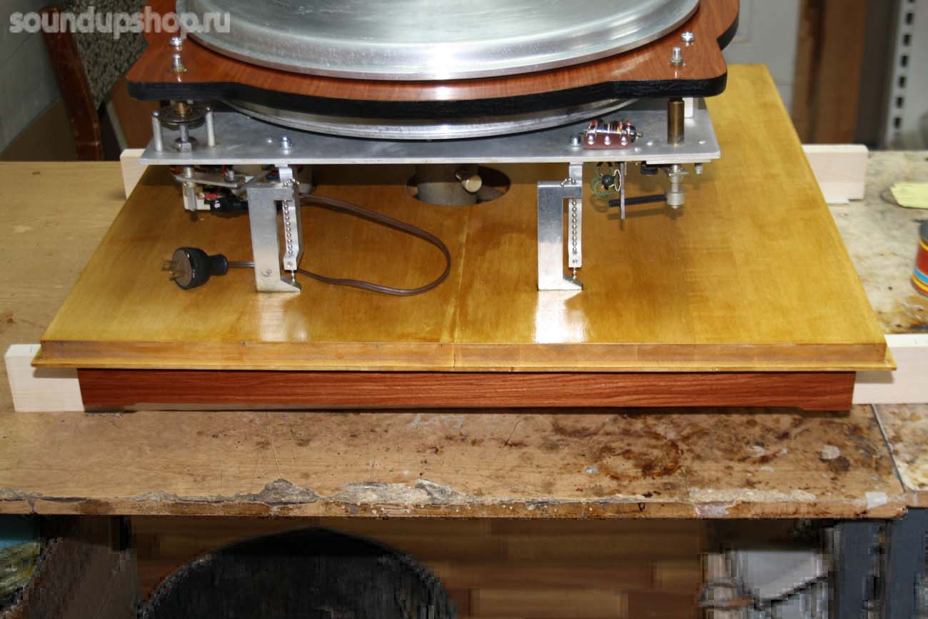

Было много заказной работы, поэтому своё "железо" подвисло на время. Но это в прошлом... году. А в этом мы встали на ножки...
Конструктив почти готов, дело за нарядами. Подбираем шпон, ждем ручек, разъемов и платформ под тонармы.

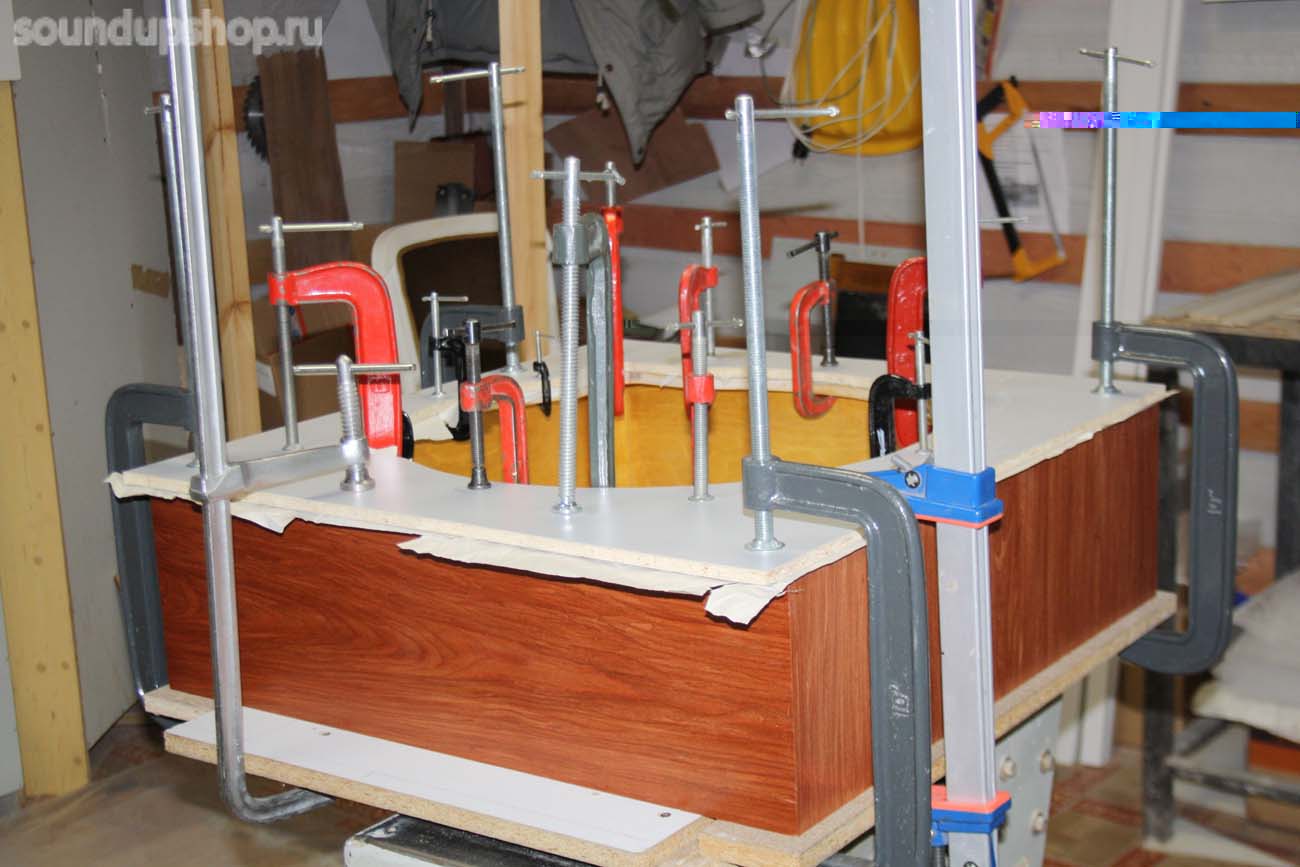

Да будет вишня....

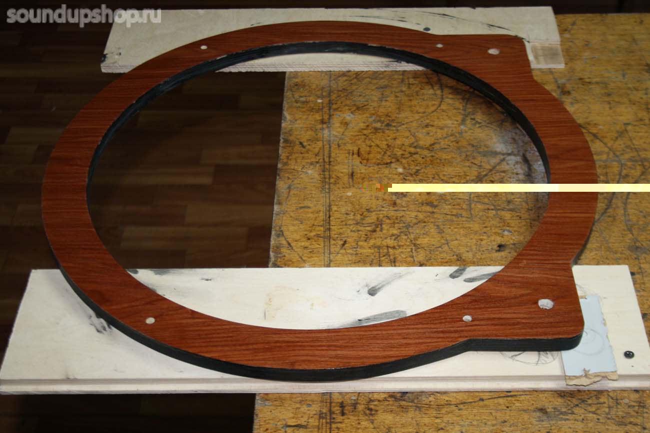

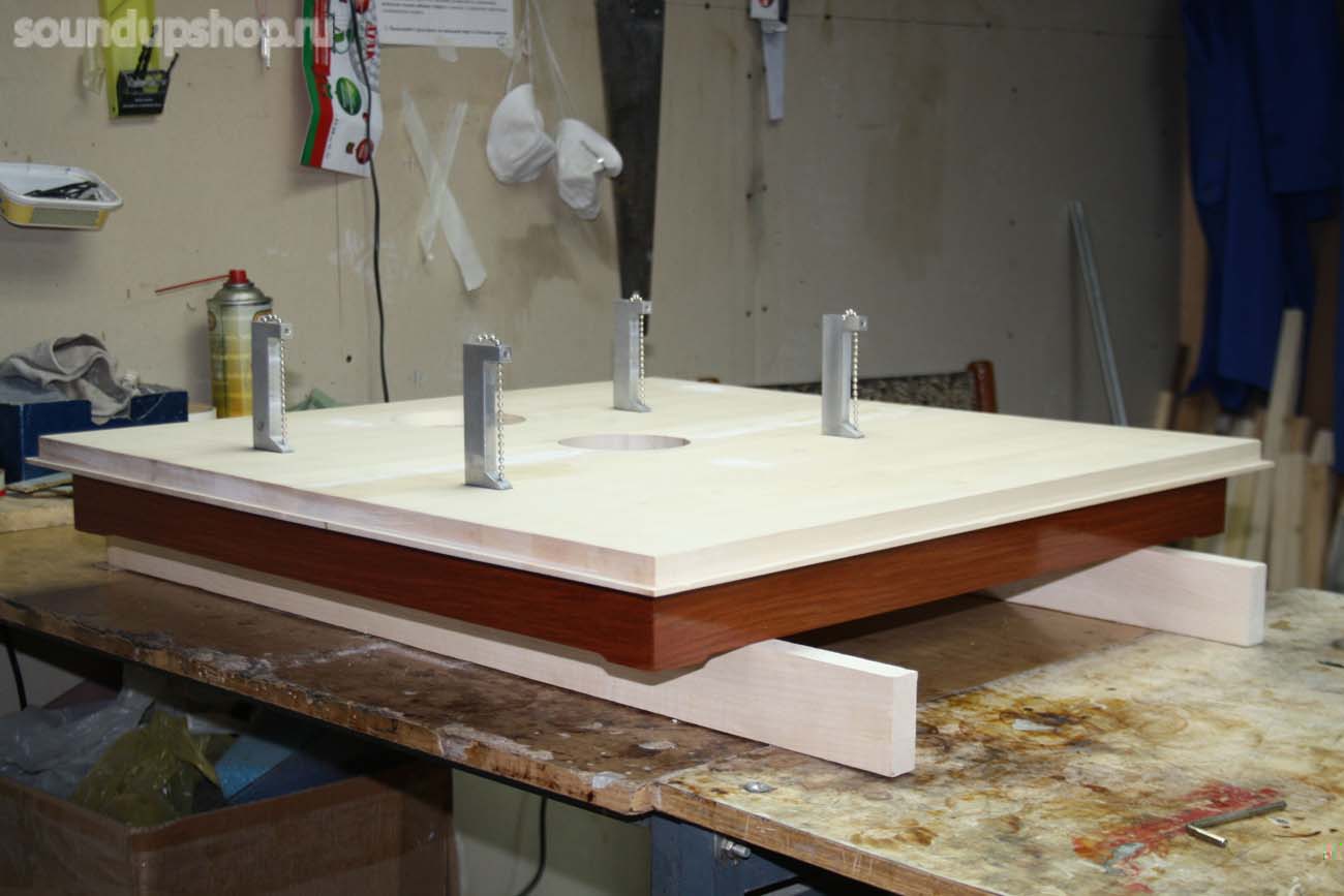

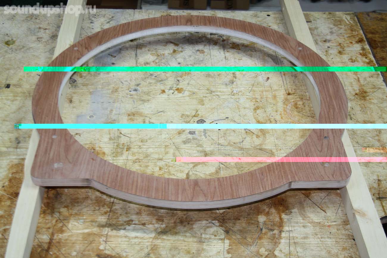

Продолжаем наряжаться...

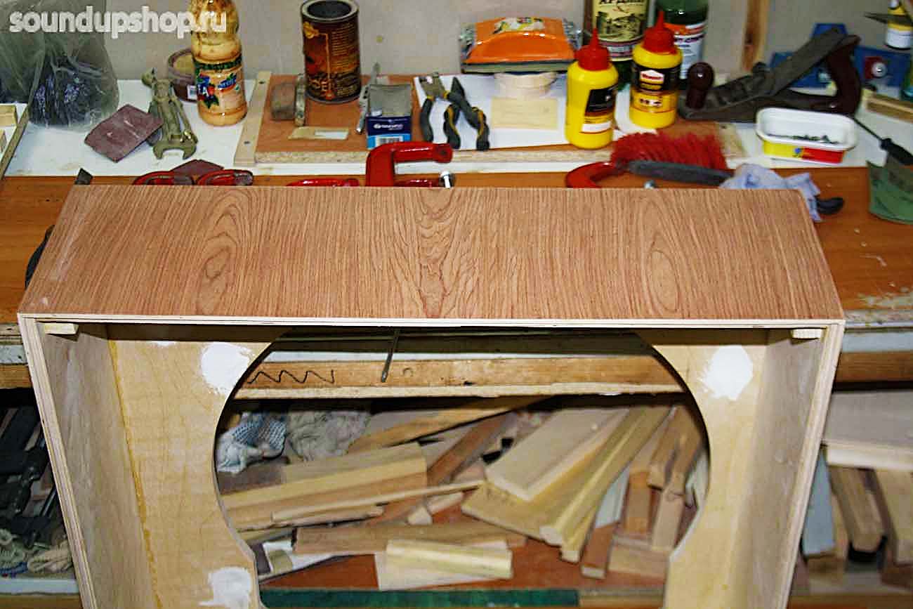

Мелкая возня, которую не обойти, и которая ест время больше всего...

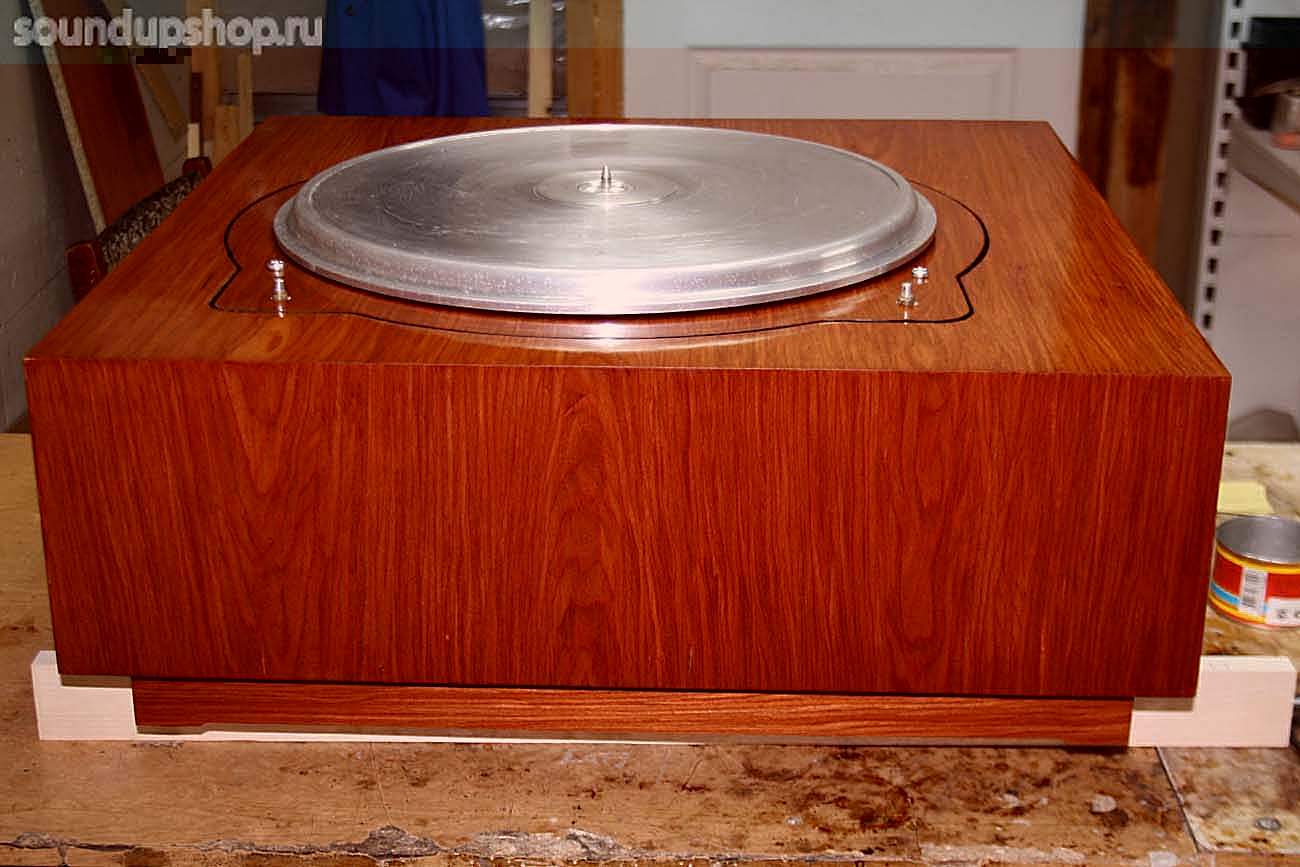

Почти готовы к выходу в свет...

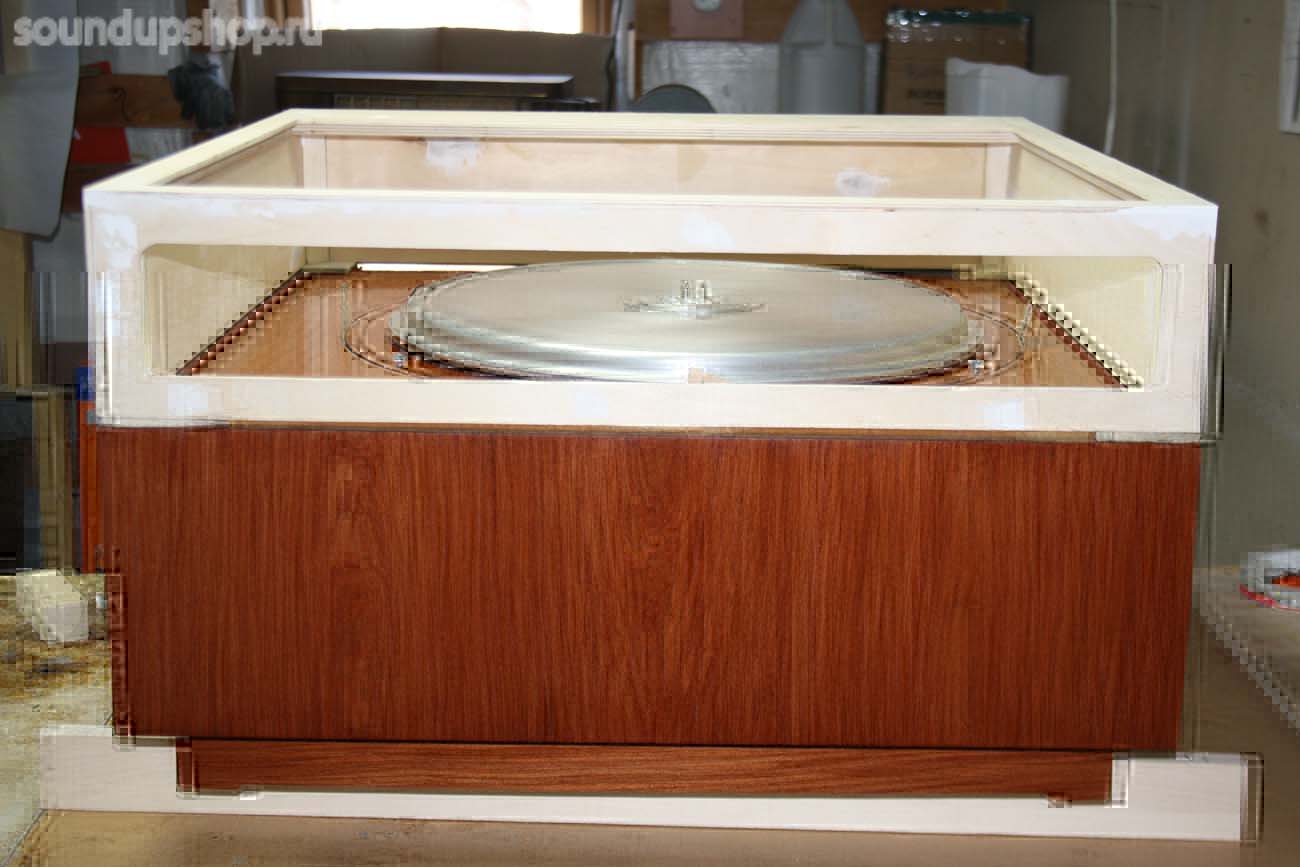

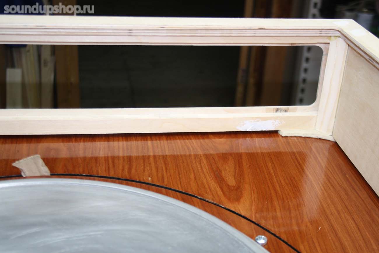

Не знаю, как у кого, но у меня при доводке вертушки всегда возникает проблема с пылезащитным кожухом. В Москве есть много компаний, которые работают с фигурным литьем и с гибкой оргстекла, но все они такие конструкции делают из стекла с минимальной толщиной в 6 мм. С гарантией качества, по крайней мере. По мне, так это толстовато, да...
Решил попробовать старую конструкцию, к которой временами прибегали даже очччень серьезные компании. Деревянный ящик с частичным остеклением. Посмотрим, что получится. Пока - прикидки...

В серьёзных проигрывателях при воспроизведении винила пылезащитную крышку принято снимать и аккуратно ставить в ближайший уголок. Вы же делаете целую выгородку для того чтобы создать резонансы ящичного типа в том месте где находятся сверх чувствительные приёмники различных колебаний. То что бы их услышите - это я Вам обещаю, а вот оно вам надо?
Резонанс - окраска будет слышна даже без обещания Виктора :D
