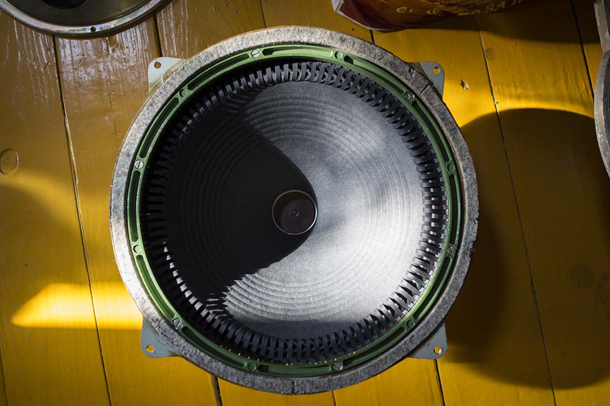

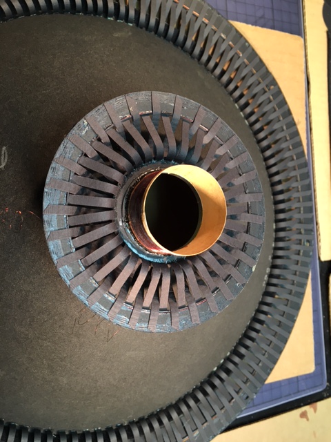

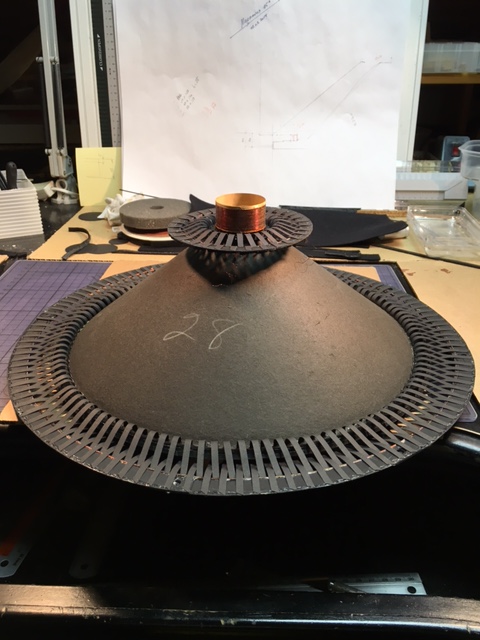

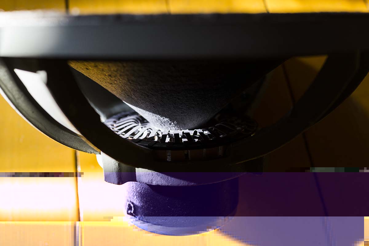

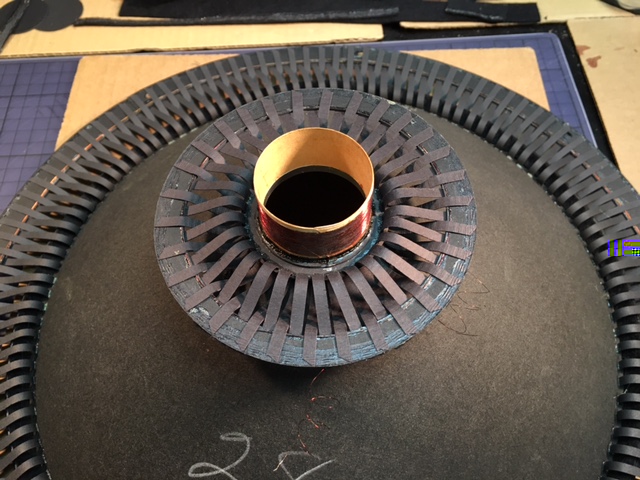

Основная идея, которая отрабатывалась в процессе экспериментов, заключалась в особом крепеже петель верхнего и нижнего подвесов.
Закрепленные, как показано на фотках, они работают сродни пальцам на грифе. То есть, в зависимости от того, куда идет диффузор (вверх или вниз), одна полу петля прижимается к проволоке, имитирующей лады, а другая напротив вибрирует в свободном полете.
Кроме того, такое крепление позволяет увеличить длину петель, что в свою очередь смягчает ход диффузора, уменьшая вероятность появления нежелательных артефактов в звуке.
СообщениеДобавлено: 08 апр 2016, 19:24
Такая, в общем простая, идея в процессе реализации внезапно породила тучу проблем с балансировкой упругости подвесов, с возвратными волнами и проч. Поэтому занятие подзатянулось. Теперь все в прошлом. Собрал все, что наработал, в пару динамиков.
Отчет, можно сказать. И завершение цикла, как и было сказано.
Дальше будет новая история. Она уже сидит в голове. С тоской вспоминаю времена, когда за день легко клеил динамик. Теперь, хорошо если за неделю. Новая же конструкция будет еще более сложной. Надеюсь, что и звук там будет лучше лучшего.
Пока же слушаем Эллу и Луиса...

Итак, что получилось и что не получилось пока у меня, по ощущениям.
Раньше всего я получил очень сильный и очень ноский звук. В нем есть накат и есть точный контроль по всему диапазону игры динамика. Есть глубина звука и при этом баланс мелких и крупных звуков, которые при одновременном звучании формируются уверенно и определенно. В звуке сохранен высокий уровень микродинамики, и сохранен он не посредством педалирования ВЧ диапазона, но через реализацию резонансной основы. Говоря иначе, при точности и разборчивости ВЧ звуков и призвуков, практически полностью отсутствует "ЧЕ" в звуке.
Не соглашусь, Франц, с там, что НЧ диапазон сух и тонален. Но понимаю, откуда такое ощущение.
НЧ вполне подконтролен, но не проработан среднечастотный диапазон, и потому низы воспринимаются, купированно, как рык. Что же до среднечастотного диапазона, то он играется уверенно (слушаем вокал Эллы), но плоско, что приводит к деградации восприятия на фоне НЧ и ВЧ. Это и есть территория моих дальнейших изысканий.
Нераскрытая середина убивает ощущение пристранства сцены, уничтожает тепло, приводит к избыточной яркости в восприятии - это закон и следствие. Против логики не попрешь...
Но сама ветка - это описание пути. Пройден еще один отрезок и только...
